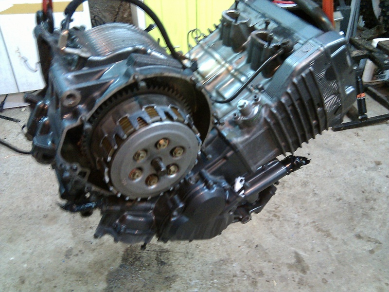

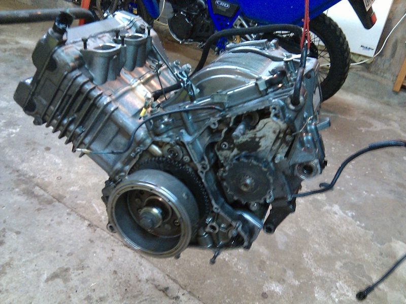

Je commence la restauration par un bon démontage. De quoi contrôler si tout va bien, et surtout faire un bon nettoyage.
Restauration 750 XTZ de 89. Img_2011
Restauration 750 XTZ de 89. Img_2012Restauration 750 XTZ de 89. Img_2013
Mise a par le filetage de l'arbre de sortie de boite HS (l’ancien proprio l'avait collé, encore une bille de la clé a molette), rien de bien méchant.

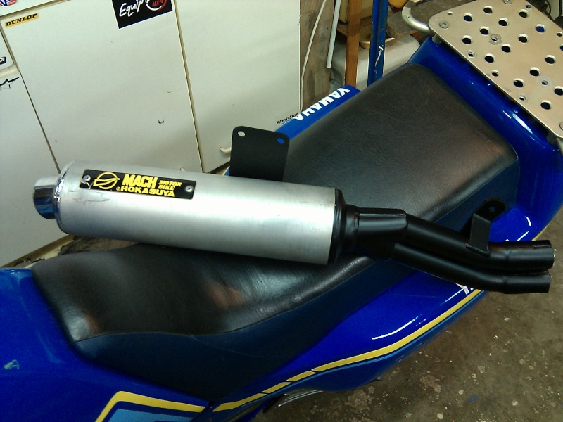

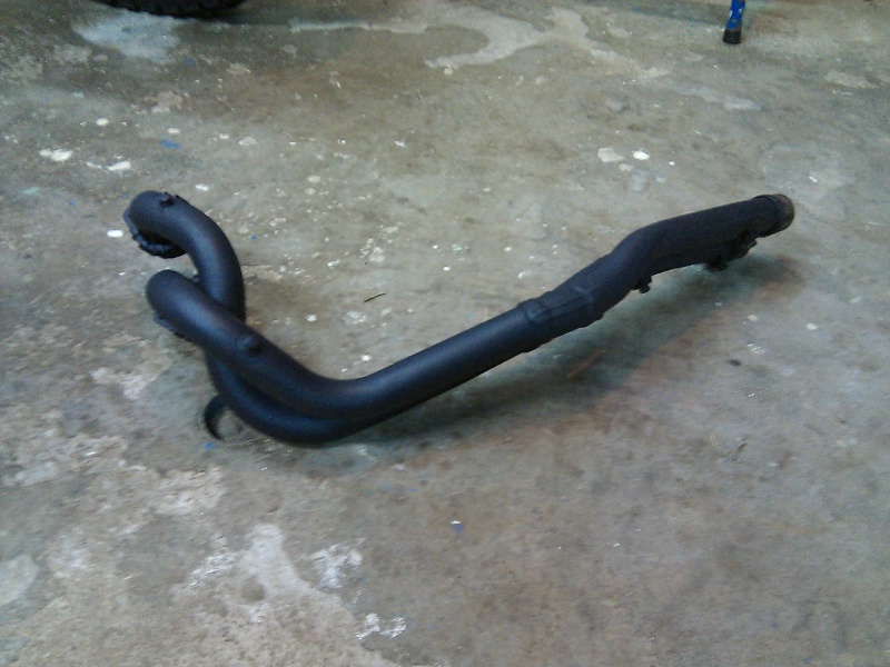

Pour la selle, je vais la garder. J'ai les fesses fragile.....lol
Pour le pot, ce ne sera pas un Devil, mais un MACH HOKASUYA c'est comme un Marving. C'est moin bien, mais je l'ai.

Après le nettoyage. Le démontage.
Restauration 750 XTZ de 89. Img_2014
Restauration 750 XTZ de 89. Img_2015
Constatation des dégât pour l'axe de sortie de boite.
Il vas falloir trouver une solution.

Aujourd'hui, c’était changement de l'embrayage.
Bon c'est pas aller bien loin, les disque que j'ai reçue ne son pas les bon.
Du coup j'ai attaqué de refaite mon pot d'échappement.
Restauration 750 XTZ de 89. Img_2023

Le collecteur n’était pas très abîme, mais il repris un petit coup de fraîcheur.
Ponçage, léger sablage et peinture haute température 800°
Restauration 750 XTZ de 89. Img_2026
J'ai remplacé le silencieux d'origine par un MACH HOKASUYA.
Il était dans un état correcte, mais la partie du bas qui était chromé, était pique.
Je l'ai démonte, sablé et repeint.
Restauration 750 XTZ de 89. Img_2027
Restauration 750 XTZ de 89. Img_2028
Restauration 750 XTZ de 89. Img_2029

Bock moteur terminé (a part l'embrayage qui n'est pas arrivé)
C'est quand même plus jolie quand c'est propre.
Restauration 750 XTZ de 89. Img_2030
Restauration 750 XTZ de 89. Img_2031
Restauration 750 XTZ de 89. Img_2032
