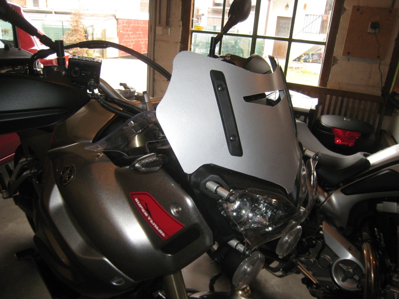

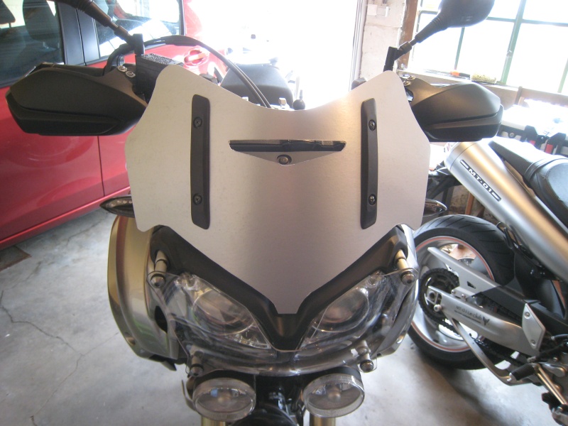

Je fais appel aux connaisseurs et techniciens (émérites) du Forum
En effet, toute ma vie, j'ai roulé en Roadster et je n'apprécie pas le bruit
et les remous de la bulle d'origine de la XTZ 1200 Super Ténéré
Du coup,, soit, j'y mets un pare brise de Vespa de 60 cm ou je remplace ou recoupe
celui d'origine (l'enlever, c'est pas possible (pâââs bô))
Qui peut me dire comment recouper ma bulle d'origine (sans l'exploser cry baby ) ou en fabriquer une qui sera simplement courbée
Acheter quoi et oû comme matière, comment découper ?)
Pour l'instant, je pense découper une tôle inox ou alu et faire peindre ou anodiser mais bon, transpatrent, ce serait pas plus mal
J'ai tester sur route avec mon gabarit carton, pas top, mais mieux que l'origine
PS: passer Tapette* à mi-temps à presque 57 ans, soit, mais alors semi Tapette (et dans le vent Recoupe bulle d'origine ou fabrication d'une autre ? 80767
( *PS: Tapette sur le Forum MT-01, c'est y mettre une bulle Recoupe bulle d'origine ou fabrication d'une autre ? 49290 )
PS2: si vous connaisez un fabriquant ou bon bricolo qui peut me faire cette bulle ultra courte, je suis preneur bien
Voir photos annexées:

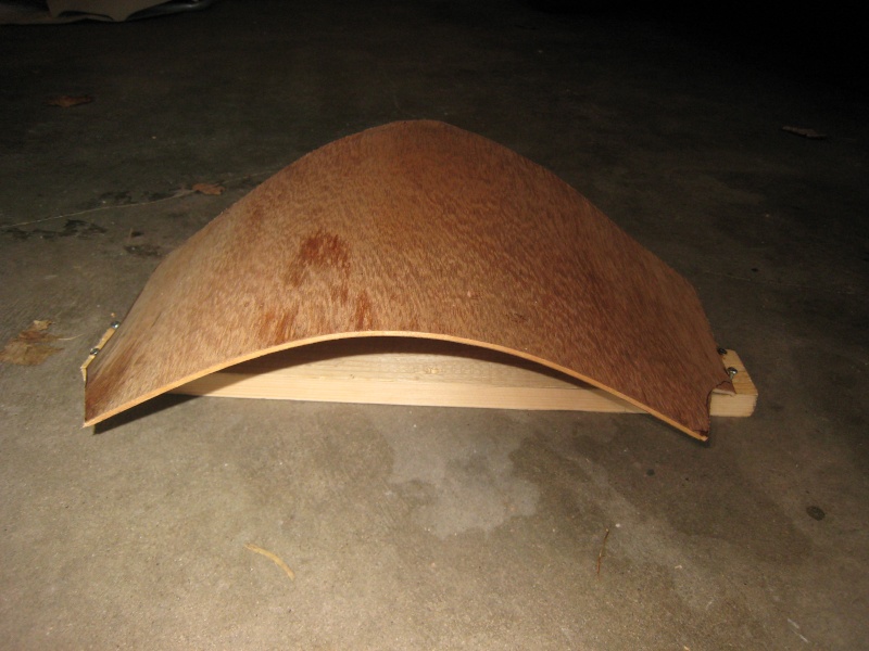

Bon, 1er jet réalisé avec du Polistyrène, c'est tout ce que j'ai trouvé au brico du coin,
Alors, tracé suivant gabarit, découpe sauteuse avec lame petites dents métal
ébavurage papier de verre ou Dremel
Puis 5 minutes au four à 90-100° et il se dépose tout seul sur le gabarit courbé ;-)
Le gabarit
Recoupe bulle d'origine ou fabrication d'une autre ? Img_8410
Pour la chauffe
Recoupe bulle d'origine ou fabrication d'une autre ? Img_8411
Le résultat
Recoupe bulle d'origine ou fabrication d'une autre ? Img_8412
Sans gabarit de courbure, pas évident, j'ai niqué ma 1° découpe
Surtout, pas d'air pulsé, au début, j'ai testé à 70° mais comme le four envoie de l'air plus chaud pour préchauffer rapidement
elle s'est effondrée comme une crèpe par le milieu
Bon, maintenan,t, je teste et affine la découpe (fenêtre dans la bulle ou non) ?
Puis j'en refait un en 4 mm d'épaiseur Recoupe bulle d'origine ou fabrication d'une autre ? 274678
PS: quand on reste dans les 95-100°, absolument zéro odeur dans le four ou la cuisine de Mme
