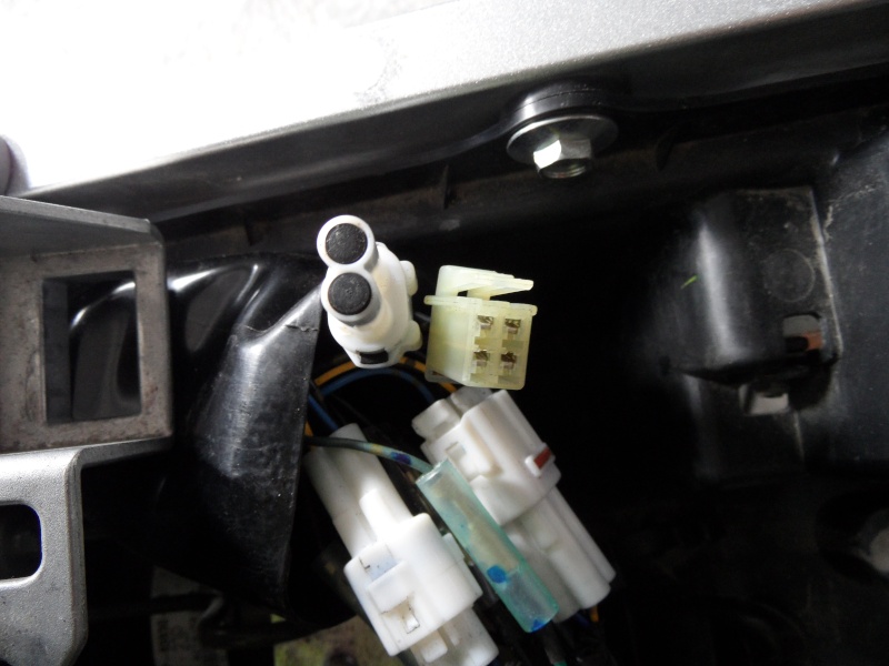

Depuis quelques temps, je me suis intérréssé au montage d'une alarme. Je me suis servi de mon ancien forum (TDM-Ouestlekeum) pour ressortir un document servant pour l'installation d'une alarme sur la TDM. J'ai enfin trouvé, vérifié et sondé les fameuses prises servant pour l'alarme d'origine Yamaha. J'avais avant téléphoné à mon concessionnaire qui m'avait aimablement répondu qu'il n'existait pas de circuit electrique specifique pour l'alarme; Eux se repiquaient coté droit dans le faisceau existant. Voilà ce qu'on trouve sous le cache plastique en dessous de la selle conducteur.
montage Alarme Sam_3610.
2 prises correspondant aux + avant et aprés contact, les clignotants droit et gauche, la masse et "l'immobilisateur".
