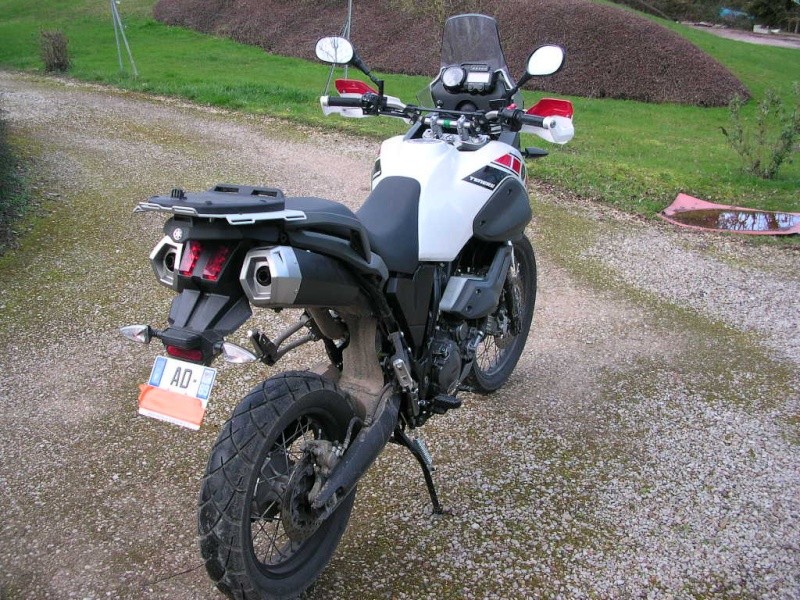

salut a tous
je prends enfin un peu de temps pour vous presenter ma z a echasses, les accessoires montés et les travaux que j ai fait cet hiver dessus

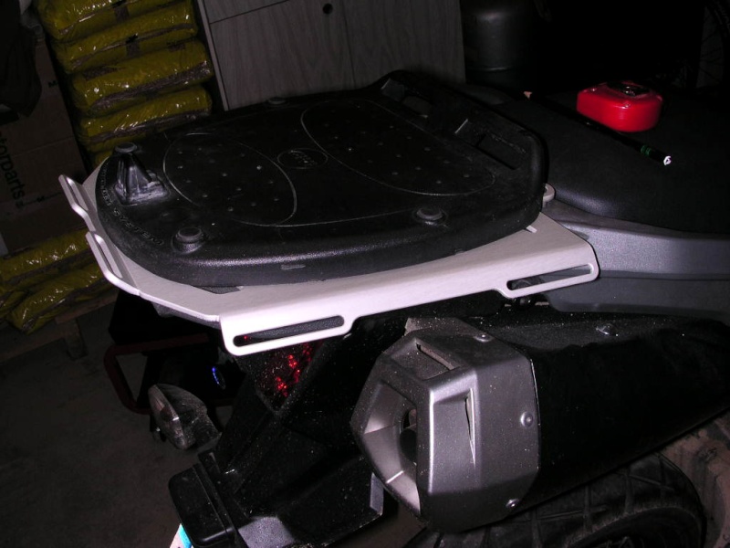

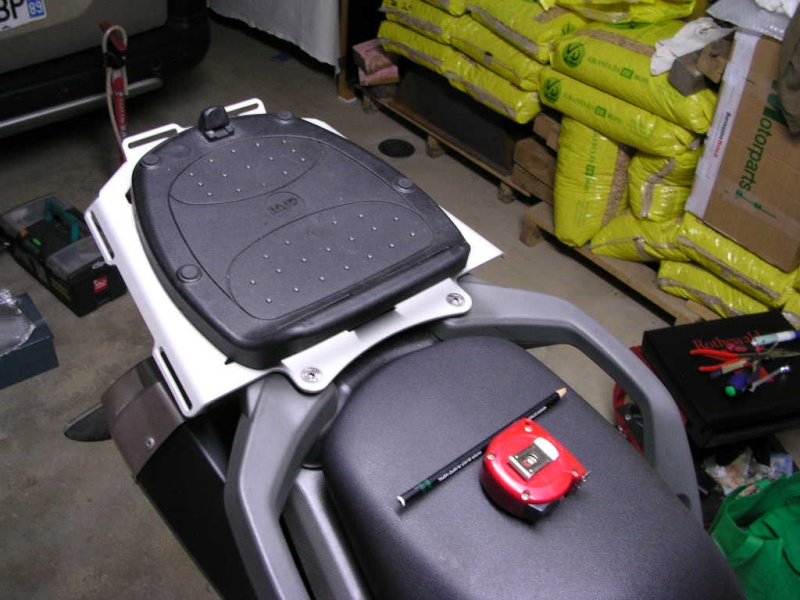

PORTE PAQUET Touratech grand modele
vu que j avais deja mon topcase (givi simply3 monolock avec prise 12v perso) il me fallait un support.
j ai commandé celui ci sans trop savoir si la platine givi allait tenir dessus car le bout arriere est replié vers le haut.
grosse chance ca passe ricrac, on doit juste travailler un peu la selle pour la deposer completement
[img]la 660 blanche 08 de maxfly Dscn6123[/img][img]la 660 blanche 08 de maxfly Dscn6124[/img]
montage on ne peut plus simple, bonne finition.
la platine est en alu ajourée mais il y a juste la place pour repercer au plus espacé pour la fixation du support givi (par vis ecrou rondelle classique plutot qu avec les cavaliers givi)

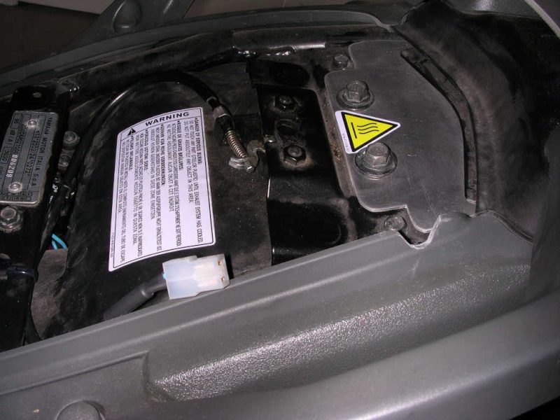

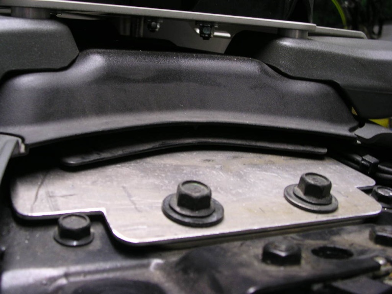

DEFLECTEUR DE CHALEUR maison
apparement certains on eu la selle qui chauffe assez fort a l arriere du fait de la presence quasi directe du pot.
j ai decoupé une protection dans une plaque d alu pour eviter que la chaleur ne remonte directement sur l arriere de la selle.
je sais pas encore si c est efficace (cet hiver en bourgone, la chaleur...)
[img]la 660 blanche 08 de maxfly Dscn6126[/img][img]la 660 blanche 08 de maxfly Dscn6127[/img][img]la 660 blanche 08 de maxfly Dscn6128[/img][img]la 660 blanche 08 de maxfly Dscn6129[/img]

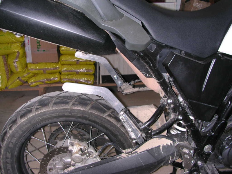

ECARTEURS DE SACOCHES SOUPLES maison
ayant deja une paire de sacoches laterales souples Ortlieb, j ai fait deux pattes pour les maintenir ecartées de la roue et pour eviter qu elles ne se baladent trop en lateral (il y a une accroche possible en bas des sacoches.
decoupées dans une plaque d alu puis peinture epoxy noir satin . elles se reprennent dans les fixations deja presentent sur les supports de repose pieds passagers
[img]la 660 blanche 08 de maxfly Dscn6130[/img]la 660 blanche 08 de maxfly Dscn6131la 660 blanche 08 de maxfly Dscn6132la 660 blanche 08 de maxfly Dscn6133

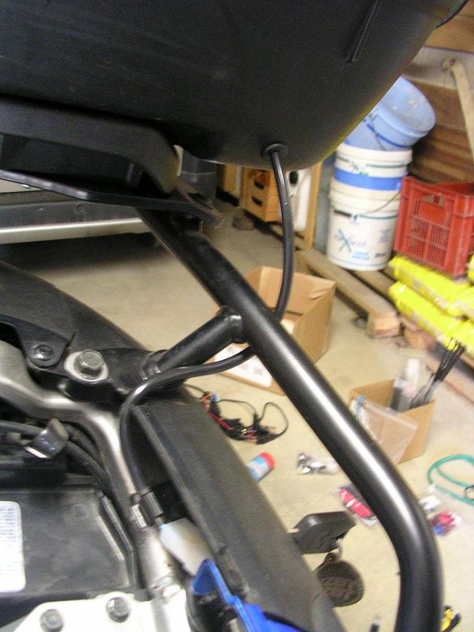

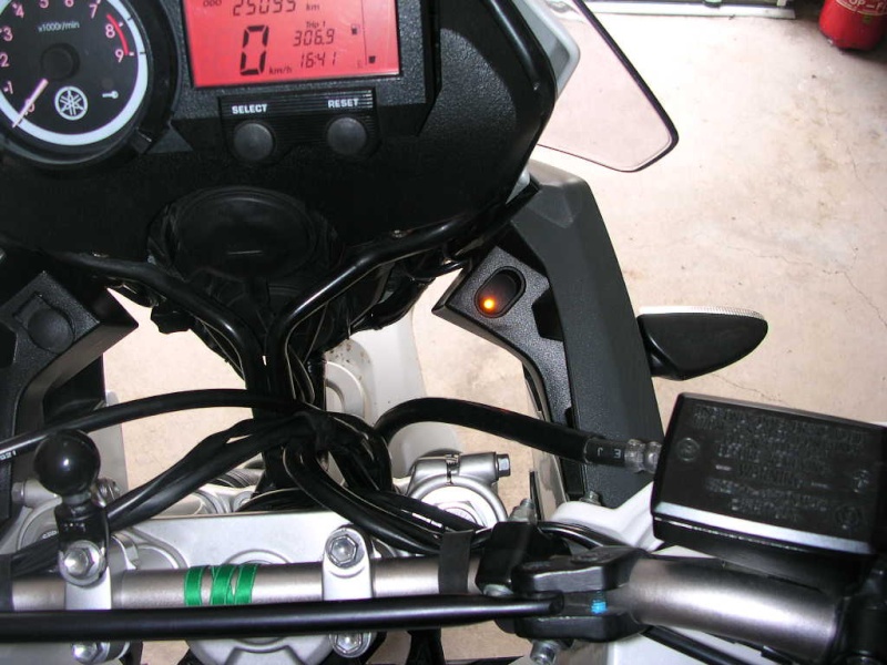

ALIMENTATION electrique maison pour topcase
j avais deja dans mon topcase une prise 12v, bien pratique pour recharger le telephone ou les piles de l apn... (photos sur mon versys)
la 660 blanche 08 de maxfly Dscn5910la 660 blanche 08 de maxfly Dscn5911
j ai donc monté un relais et un porte fusible sous la traverse de blocage de selle qui envoyent sur un raccord rapide
la 660 blanche 08 de maxfly Dscn6134la 660 blanche 08 de maxfly Dscn6135
le tout commandé par un interrupteur monté sur le cache droit, et qui reprend sa commande sur le cable d origine sous le compteur, donc en + apres contact et toujours connectique rapide pour la depose du cache
le cable reliant inter et relais est passé le long du faisceau d origine sous le reservoir
la 660 blanche 08 de maxfly Dscn6136la 660 blanche 08 de maxfly Dscn6137

Elle est très belle et bien équipée.
Simple et de bon goût, j'adore!

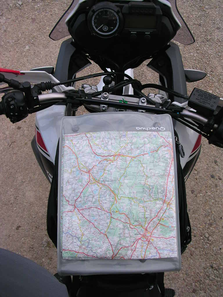

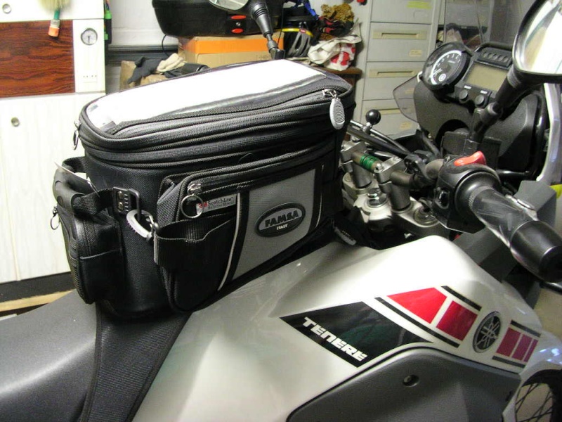

SACOCHE de reservoir Famsa FA 244/68
c est le modele qui est dispo chez OTR, mais au lieu de le payer 130, je l ai trouvé a 105€ port compris chez un vendeur pro italien sur euhbay
la 660 blanche 08 de maxfly Dscn6110
le tout est plutot bien fini et ne gene pas du tout a la conduite (assise ou debout). ayant une grosse habitude a bagster, le zip est un peu moins facile a engager que les clips mais a l air de bien tenir.
le volume, meme si il n est pas tres large, est assez profond sur l arriere et j aime bien les poches additionelles.
par contre , le visuel du support sans le sac est pas terrible mais a au moins le merite de rester en place et d etre assez pratique la 660 blanche 08 de maxfly Dscn6112

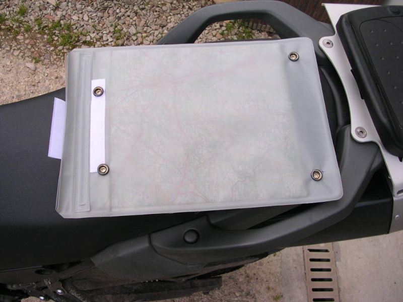

par contre, gros point noir pour le lecteur de carte qui n accepte pas deux plis de carte michelin.
petit ajout perso avec un porte carte 4€ chez decathlon et une boite de boutons pression a sertir.
la 660 blanche 08 de maxfly Dscn6210
la 660 blanche 08 de maxfly Dscn6211
la 660 blanche 08 de maxfly Dscn6212
la 660 blanche 08 de maxfly Dscn6213
