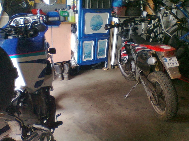

Heureusement, la mobylette de mon fils me rappelle la dure réalité ... Et oui, il n'a pas un 103 SP ou une vieille bleue lui ... Pistonné !!! tape du poing rire

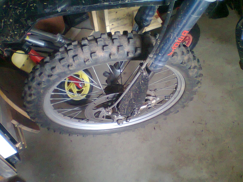

Et la, c'est mon pneu arrière tout neuf que je vais bientôt monter, dès que j'aurais le pneu avant ( le même que sur celle de mon fils ! ) C'est un pote qui fait de l'enduro et qui les changent presque à chaque course !! Je récupère !!

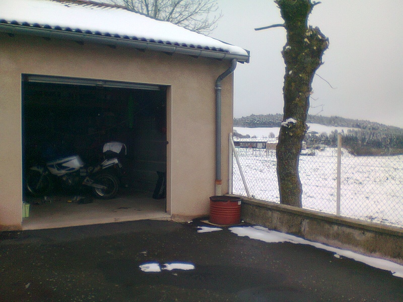

Et puis j'ai voulu essayer la bécane avec le petit pignon ... Poah ! Mais quel temps !!!!!!!!

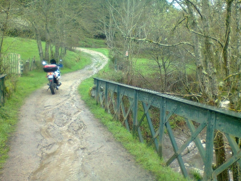

Mais heureusement, il y a une éclaircie, et la, j'essaye, route puis chemins ...

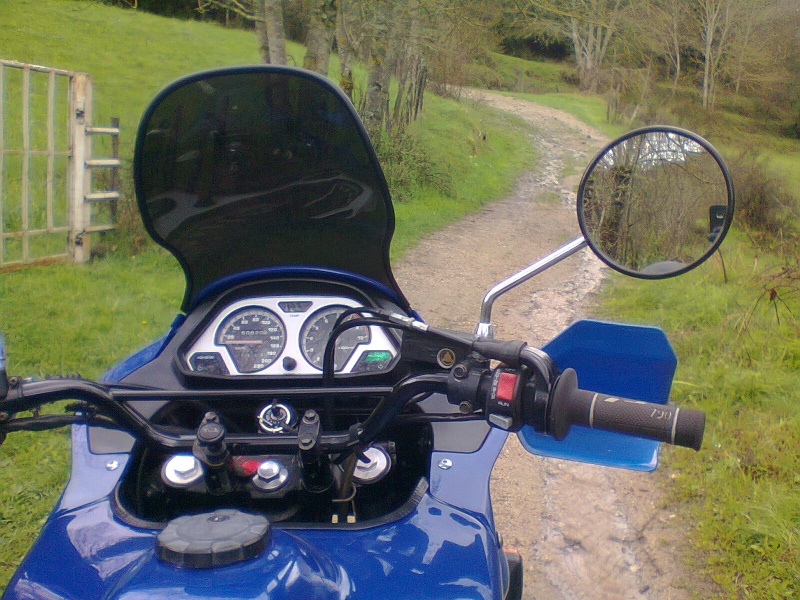

Les gars, un petit pignon ( une dent de moins, je passe de 16 à 15 ... ) c'est génial ! J'ai l'impression qu'elle est moins lourde dans les demis tours au milieu d'un chemin, elle roule sur le filet de gaz, même avec des pneus lisses ça passe. Ça passe même dans un petit pierrier plein de cailloux qui roulent sous les pneus, le couple !!!! La glisse est plus facile à doser dans les flaques de boue ... Aïe Aïe Aïe avec le pneu dans le garage ....
En attendant de les monter et d'enlever les caoutchoucs sur les cale-pieds, j'y retourne, dans les chemins !! A plus !!
