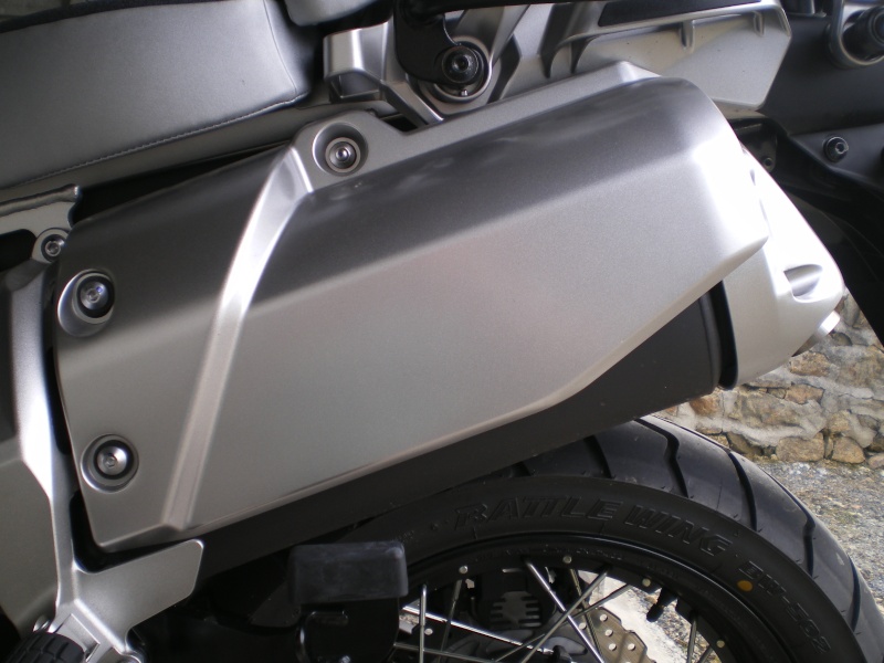

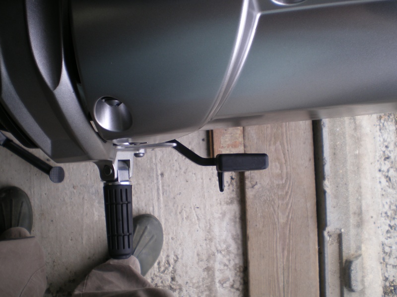

Re-salut Cust,
Alors voici les photos prises sur ma XTZ. Viiblement il y a des différences. Si tu observes les détails, on voit la valise qui touche la protection du pot d'échappements (j'ai du coller du scotch de carrossier pour protéger).
Merci de me dire ce que tu en penses ...

L'écartement est moindre si on compare avec ta bécane
Fixation des valises d'origine sur la XTZ1200 First Edition _dsc0417
Fixation des valises d'origine sur la XTZ1200 First Edition _dsc0418
Fixation des valises d'origine sur la XTZ1200 First Edition _dsc0420
Fixation des valises d'origine sur la XTZ1200 First Edition _dsc0421
Fixation des valises d'origine sur la XTZ1200 First Edition _dsc0422
Fixation des valises d'origine sur la XTZ1200 First Edition _dsc0423
Ci-dessous, la valise touche la protection du pot.
Fixation des valises d'origine sur la XTZ1200 First Edition _dsc0424
Fixation des valises d'origine sur la XTZ1200 First Edition _dsc0425
Fixation des valises d'origine sur la XTZ1200 First Edition _dsc0426
Tous commentaires sont les bienvenus.

re salut Olivier
j'ai la solution à ton problème : c'est tout simple ! inverses les 2 supports ,
très fort ton mécano Fixation des valises d'origine sur la XTZ1200 First Edition 513686
regardes sur mes photos : sur la pièce de gauche il y a ( côté extérieur ) un petit fer rond soudé qui sert d'arrêtoir pour le pied de Mme
sur tes photos on le voit bien , il est contre la jante côté droit , erreur grossière !
tu seras quitte de te battre pour que ton concess te change la protection de l'échappement
à plus

Salut tout le monde,
Mon concessionnaire a reconnu son erreur avec le montage des supports de valises latérales sur ma bécane et pour la petite histoire, c'est le boss de ma concession qui les avait montés... Au moins, il a eu le cran de l'avouer! Il va corriger ce problème et me remplacer la protection du pot qui est griffée sans frais. J'aurai enfin une XTZ 1200 en ordre et je profite de l'occasion de souligner l'utilité d'un tel forum sans lequel je n'aurais certainement pas pu régler mon souci si rapidement.
Fixation des valises d'origine sur la XTZ1200 First Edition 660723

Salut Cust,
Avec ton aide, mon problème de valises est définitement réglé. La protection de l'échappement qui était griffée à été remplacée sans frais. Par contre, l'installation du GPS c'est mon oeuvre... Au moins le travail est bien fait.
@+ Very Happy

Cust a écrit:
re salut Olivier
Félicitation (avec un peu de retard cheers )
Du coup j'ai vérifié mon montage, vu que c'est moi qui l'avais fait... Double V
