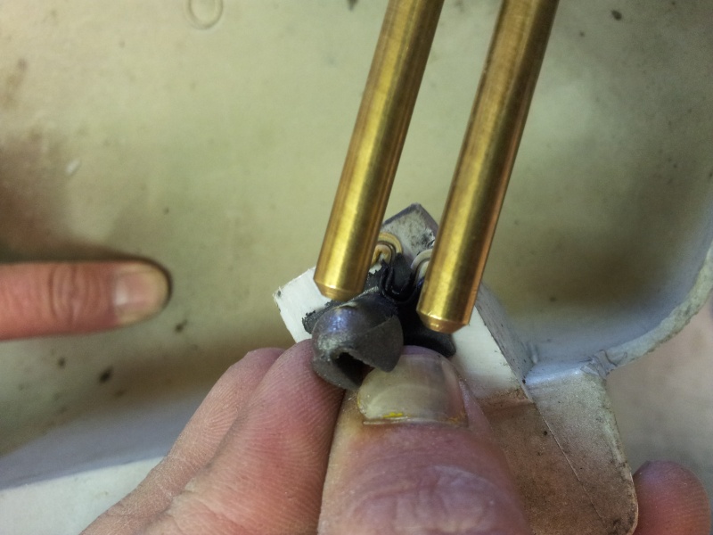

A tout hasard, je suis passé chez un ami carossier moto. Il a coupé un bitogneau sur un bout de carénage hs, et l'a soudé sur mon cache!!! Il utilise pour cela une machine qui chauffe une sorte d'agrafe qu ivient se souder dans le plastique!!! c'est génial!! au passage, fermeture de 2 ou 3 fissures, et apéro!
je pense que les photos seront plus explicites:
fixation des caches latéraux 20130610
fixation des caches latéraux 20130611
conclusion: le plastiquen c'est fantastique!

Pour info, si un jour j'ai besoin, tu penses qu'on peut le faire avec un fer à souder avec une grosse buse?
-- 2 stroke spirit --
genepy
genepy
Moto : adv990
Kms de ma moto : 38000
Pneu AV/AR : mt90 à remplacer
Messages : 175
Ville ou région : nord 69
fixation des caches latéraux Empty
MessageSujet: Re: fixation des caches latéraux   fixation des caches latéraux EmptyJeu 6 Juin 2013 - 10:01
peut etre..a essayer.
