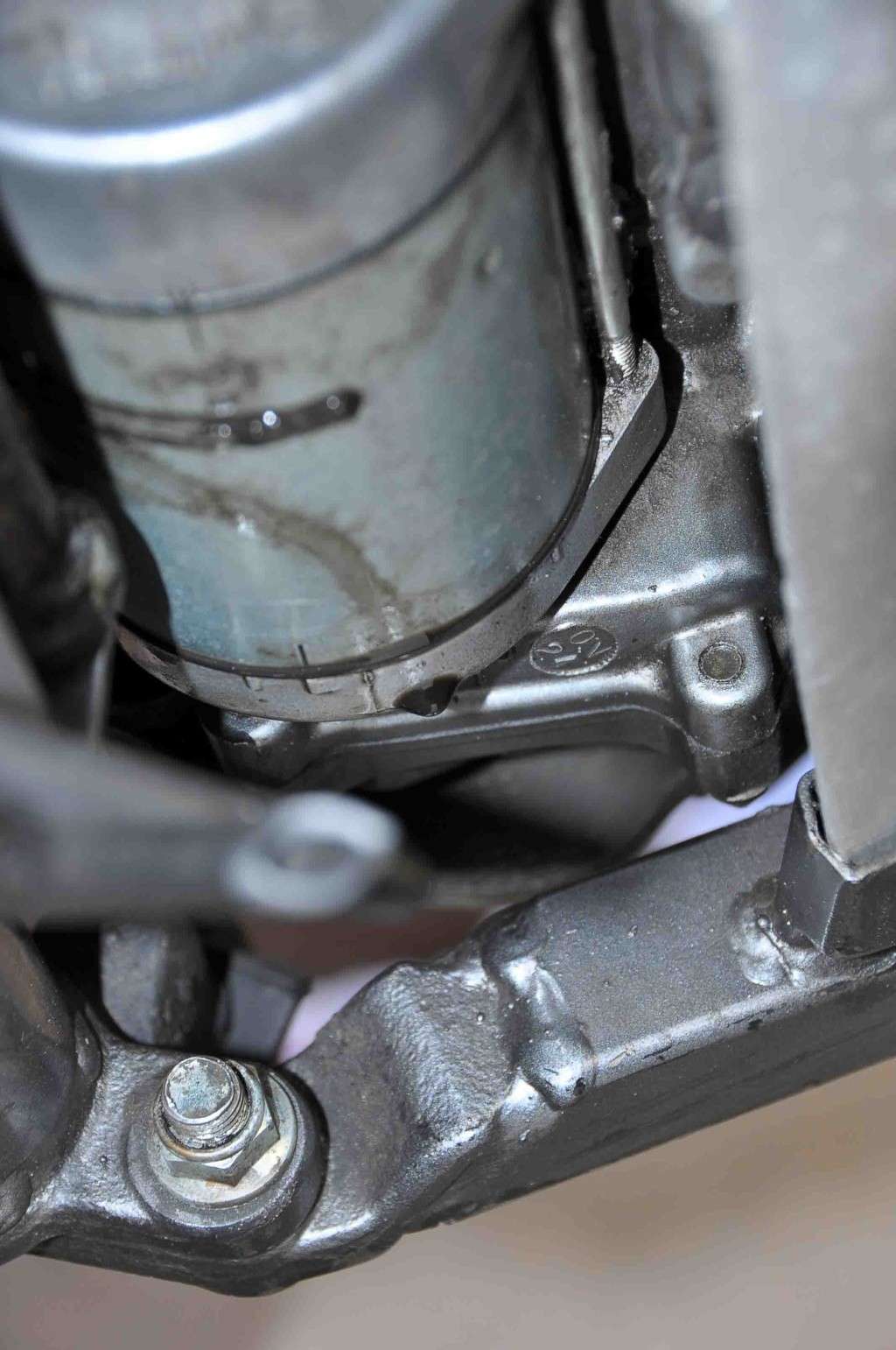

MessageSujet: Fuite d'huile au niveau du démareur   Fuite d'huile au niveau du démareur EmptyVen 10 Sep 2010 - 14:20
Voici ma découverte : en regardant sous le moteur après une sortie, je regarde au niveau du démareur et une belle goute d'huile. Ma question d'où peut vebir la suite. lorque la moto est à l'arret pas de fuite. J'ai l'impression que c'est seulement lorque l'huile est chaude et que la moto avance. Je pense au joint spy de sortie de boite.
Rappel: lors de l'achat de la moto j'ai fait le niveau d'huile et j'ai du enlever trois verres d'huile.
qu'en pensez vous?

bonsoir séb,
qu'emplois tu comme viscosité ?
3 verres d'huiles en combien de bornes ?
combien de kms à ta moto ?

La moto a 51000kms
j'ai du faire 30 kms avec le trop de trois verres, l'ancien proprio je ne sais pas combien de km il a fait avec mais d'aprés ses dire pas beaucoup.
la viscosité j'en sais rien c'est lui qui a fait la vidange. c'est vrai que chaude, l'huile est vraiment liquide, est ce normale j'en sais rien.

là j'avoue que je séche, que l'huile chaude soit liquide c'est assez normale
par contre le fait d'avoir trop d'huile je ne sais pas les c**séquences, de toute façon 30 bornes c'est pas énorme, j'imagine juste que ça devait fumer un peu et que les bougies ont du s'encrasser un peu....

Bonjour eloseb, est ce que tu as trouvé l'origine de la fuite sous le demarreur? j'ai le meme probleme mais avant de tout tomber je prefere demander.Merci d'avance pour ta réponse

Slt
il existe un joint qui est situé derrière le P de SB. Parfois si il est mal positioné cela peu faire un légère fuite qui peut, avec la gravité descendre vers le démarreur. Sinon tu as aussi les reniflards qui peuvent (mais alors là ton moteur est un peu fatigué) crépir ce démarreur.
Sèche le et vérifié en combien de temps cela se produit et si c'est assez limité. Si c'est vraiment important alors nettoie a fond le moteur , asperge le dessous du moteur ou du moins l’endroit où tu soupçonne la fuite, de talc et vérifie moteur tournant et a l’arrêt si il a une fuite. Si pas a l’arrêt, moteur tournant, alors peut être les reniflard mais là je pense a d'autre difficultés .
Bonne chance.

J'ai la même fuite ! Fuite d'huile au niveau du démareur 15470
Je ne sais pas vraiment d'ou ça vient ! scratch
en regardant de plus près j'ai remarqué ça :
Fuite d'huile au niveau du démareur Fuite_12
sur cette visse, il y a une goute d'huile !
vue de dessous
Fuite d'huile au niveau du démareur Fuite11
j'ai aussi le même suintement sur la visse de vidange car le joint en cuivre est à changer.
Fuite d'huile au niveau du démareur Fuite_14
Après chaque sorties, le lendemain je retrouve deux à trois goutes d'huile au sol !
Bizarre
(j'ai essuyé avant les photos et pour mieux voire la prochaine fois)
@+ Alex

Bonjour,hier j'ai mis un coup de nettoyage au dessous du moteur, donc vais voir ce que cela donne dans la journée. je n'ai jamais de tache d'huile meme avec un carton sous la moto le soir,mais voila y avait toujours ce gras qui s'etalait.Désolé si je pose autant de question,c'est ma premiere XTZ750: hier j'ai voulu faire la vidange et remplacement du filtre a huile,seulement j'ai pu tout juste mettre 2.5L d'huile aprés la vidange.Donc il m'est idée qu'il y a un bouchon de vidange autre que celui horizontale que je n'ai pas ouvert.C'est ou?? ou est ce que je fais comme avec la KTM moteur au ralenti 30sec.J'aurais la RMT num 76,je l'ai pris sur priceminister.Merci d'avance
Messages : 1501
MessageSujet: Re: Fuite d'huile au niveau du démareur   Fuite d'huile au niveau du démareur EmptyMer 30 Mar 2011 - 11:00
bé t'as 3,9 litres à retirer quand tu changes le filtre à huile,
en fait tu as deux vis une latérale, et une verticale vers le carter filtre à huile, mais sans photo c'est pas facile de décrire....
évidement vidange avec huile chaude et jauge d'huile retirée Fuite d'huile au niveau du démareur 413816

Hello à tous ...
L'XTZ est une machine à carter sec ... Trop d'huile dans le réservoir d'huile ne peut pas nuire à cette machine ... 2 pompes pour l'huile, une pour la mise en pression et l'autre pour refouler l'huile dans le réservoir.
Trop d'huile dans le carter pose un gros problème lors de remontée d'huile dasn le haut moteur, heureusement ce n'est pas le cas de l'XTZ ;-) ...
Le problème serait l'inverse ... pas asser d'huile ...
Sinon la méthode du talc va super bien pour trouver le pb ...
Bon courage Seb ;-) ...

je rebondis sur ce que tu dis!
[mode ignare : ON]
c'est donc comme sur un 600XT (reservoir d'huile dans le cadre)?
Si il y a trop d'huile, il n'y a aucun risque pour le moteur? Alors pourquoi des crans mini et maxi sur la jauge?
donc, quand on fait la vidange, on enlève l'huile usagée, le filtre, on remets 4 litres d'huile et basta!!
A la limite, entre chaque vidange, tu peux rajouter un peu d'huile régulirement, sans te faire ch..r à faire ton niveau (rouler pour faire chauffer, enlever le cache latéral, arriver à devisser la jauge....)

Sur ton axe de démarreur qui rentre dans le carter, tu as un petit joint de 3 cm de diamètre. Sinon, ensuite, tu as le joint de pignon de sortie de boite mais j'y crois un peu moins.
Trop d'huile dans un moteur classique risque d'entraîner une surpression interne néfaste pour les segments et les divers joints. Je pense que c'est pareil pour les carters secs.

En fait la fuite d'huile sous le démareur venait de mon joint spy du PSB. Depuis je l'ai changé et plus de fuite (à chaque arret de la machine j'avais des gouttes qui tombaient). Maintenant j'ai un léger suintement d'huile au niveau du plan de joint des carters (toujours au niveau du PSB) sur l'arrière du moteur.

Bonjour, j'ai eu le même probleme que toi pour ma premiére vidange.
A bien retenir pour la vidange : Enlever l'ecrou horizontale et aussi :"Il faut absolument enlever l'ecrou verticale (12") qui se trouve pres du couvercle de filtre a huile, sinon l'huile du reservoir ne se vide pas".
Le simple fait d'enlever le filtre a huile ne suffit pas, l'experience m'en a couté un rachat d'huile pour une vidange correcte.

pas du tout, vu que fier comme arpagon je n'avais pas pris la peine de verifier la quantite d'huile dans le reservoir de recuperation.resultat de la manip, je n'ai verifié la quantite que lorsque je me suis aperçu que les 4.1L ne voulait pas rentrer.Je confirme que j'ai bien pu mettre 4.1 avec le filtre remplacé a nouveau.'attends avec impatience la RTM que j'ai commandé.Bon dimanche a tous.
