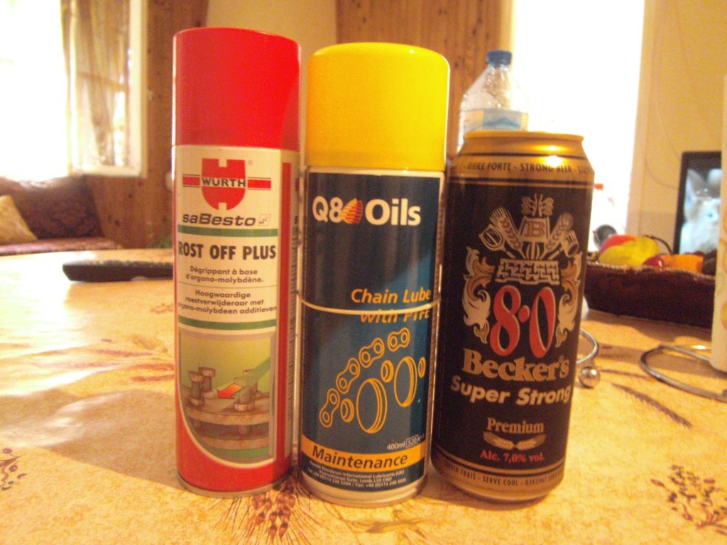

Ma moto couiiiine quand je m'assois 170742  Même souci ce vendredi , une foi par an , suis passer voir mon conces en 5 mns c était réglé et pour rien ! mais la je pleure , 60 € pour trois points de graissage et tu repart après avoir payé ??!
Suis le plan , tu démontes , nettoies , graisse , puis tu remontes bien

je vous demande de bien lire les notices...svp.......
Ma moto couiiiine quand je m'assois Pict0310
svp:je ne connais pas tout....mais je travail dans le riz de camargue.....donc ..le matos ben y vit dans l'eau et fort de cette expérience on n'a changer nos méthodes....mais ....
 a droite c'est pour le mécano.....cheers
