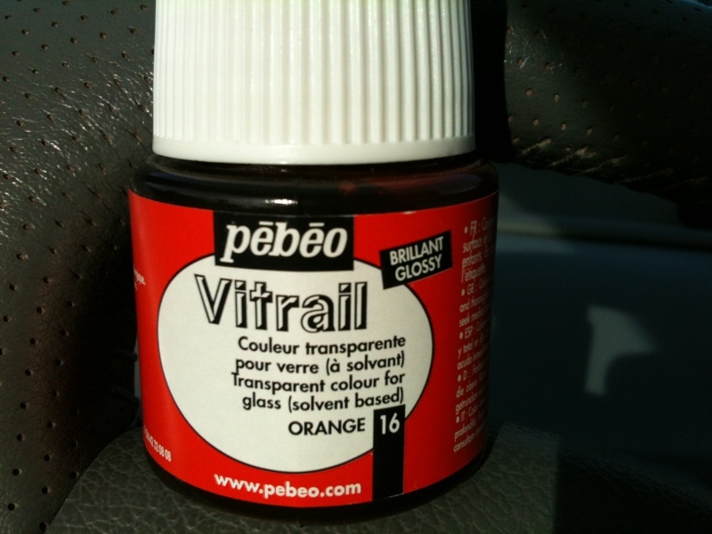

Sinon, pour teinter les ampoules, ya ça:
Ampoule clignotant orange, la galère ! - Page 2 Orange10
Le résultat :
Ampoule clignotant orange, la galère ! - Page 2 Ampoul11
Produit trouvé en magasin de "loisirs créatifs", 3,70€ en promo
Un peu long à sécher, teinte et apparence strictement identiques aux ampoules oranges du commerce
C'est mieux pour les dents que les papiers de bombons ricane

Les miennes d'ampoules origine, après un bain dans le vernis orange il y a 18 mois, elles ont pas bougé  trosuper
