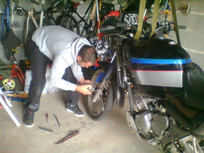

Aujourd'hui, 08h30, Fred se présente à la maison, café et hop, séance bricole sur sa Super T, du vrai bonheur ! La preuve en image :
Petit bricolage sur la Super T de Fred ! Photo030
Déjà, le lieu : Mon garage comme d'hab ! Ça cause toutes ces machines devant, c'est trop cool !!

Bon de suite, on fait les pneus, on monte des scouts ( Merci Vince pour les infos, c'est vraiment des beaux pneumatiques !!! )
L'avant, pas de problème, mais alors pour décoller l'arrière !! On en a bavé, comment ils font, seul au milieu du désert ???

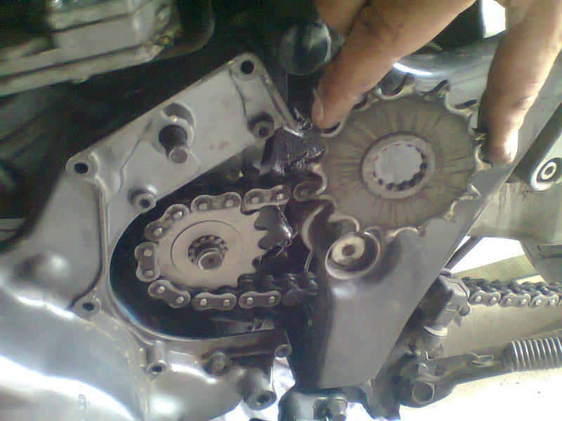

Ensuite, montage d'un pignon de 15 dents ! Et oui, je l'ai convaincu le Fred ...  Petit bricolage sur la Super T de Fred ! 198135

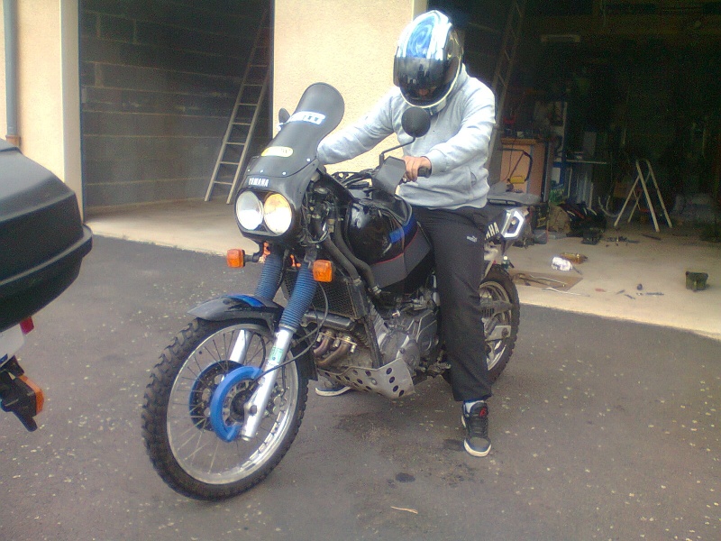

Ensuite petits réglages et essais ... Je croise les doigts pour que Fred revienne de l'essais enchanté .... Petit bricolage sur la Super T de Fred ! 49290
Petit bricolage sur la Super T de Fred ! Photo039
Ben mieux que ça, le gars revient complètement excité : "Elle est comme neuve, je la reconnais plus !"
Bon vite fait on la remonte, on boit un jus et il est parti en ballade dans la pampa Auvergnate !
Je viens de recevoir un sms, elle roule sur un filet de gaz, plus de ratatouilles, à tel point que même arrivé devant chez lui, il fait des 8 devant sa maison et n'arrive plus à descendre de sa brêle, il est heureux et du coup, ben moi aussi !!! content  !!!

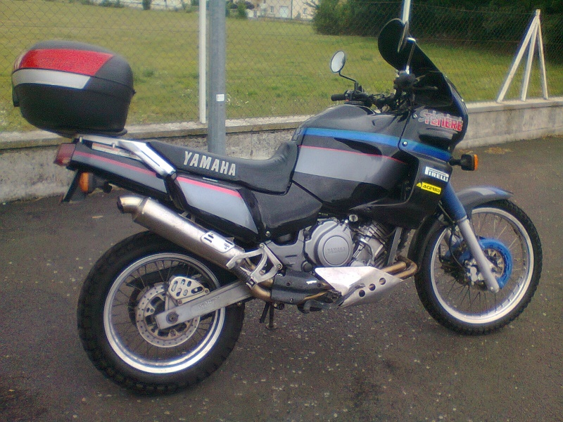

Le résultat finit ... Je la trouve superbe !!
