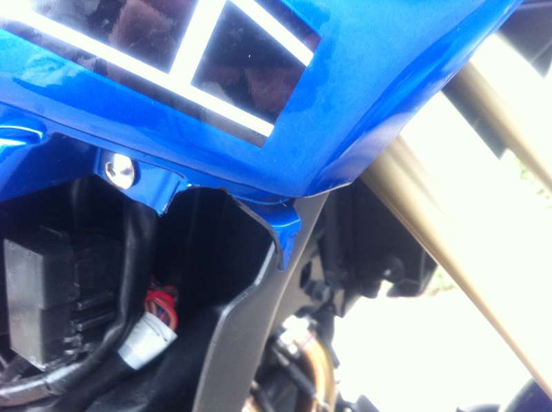

comment faire ?
pour mettre "l’agrafe" qui sert à la visse 1/4 de tour ?
le carénage c'est cassé en petit morceaux
- reconstituer le carénage ?
- changer l'agrafe par .... ?
- changer la fixation 1/4 de tour par ... ?
- autre
qu'en pensez-vous ?

Moi je tenterai, si tu as tous les morceaux, décapage dremel, superglue, puis epoxy, renfort de masse (plastique abs quelconcque) en fusion au fer à souder (type composant electronique, pas trop chaud) en renforçant avec du fil de fer galvanisé façon suture (le fer a souder servant à faire les trous les rainures pour noyer le fils et lisser l'aspect.), c'est du boulot mais j'ai fais cela sur un tête de fourche tiger 1050 dont les fixations avaient cassées et cela n'a jamais bougé.

merci,
mais cassé en "mille" morceaux

Sur leboncoin, tu as un gars qui vend cette partie de carénage en bleu, pour 30 euros !
Y a plus qu'à faire une recherche, j'ai pas le lien ...
Voilà
http://www.leboncoin.fr/equipement_moto/373755462.htm?ca=21_s

il est à moi !!!!!!
