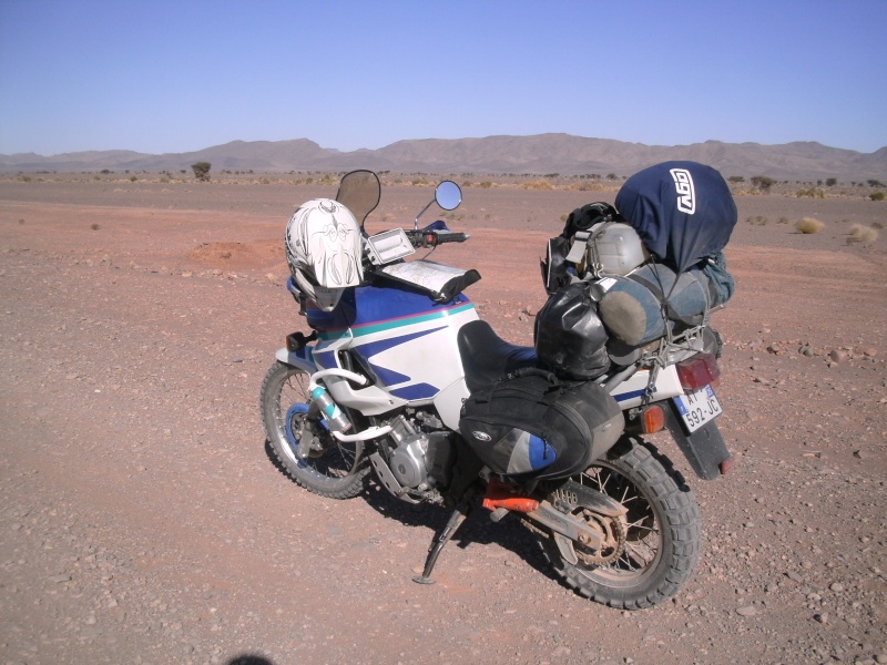

MessageSujet: Re: escapade en amerique du sud   escapade en amerique du sud EmptyMer 18 Déc 2013 - 18:16
cette moto et sur en mécanique. ,tu peux la charger sans aucun problème,
 le talon d'Achille c'est son régulateur, et l'altitude, pour les carbus....
maintenant monte tu en altitude..???
fait tu de la piste???
quelle choix de pneu???
a plus mon ancien 750 ....

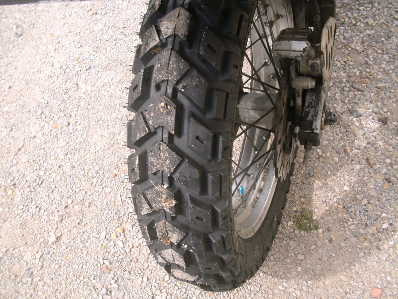

MessageSujet: Re: escapade en amerique du sud   escapade en amerique du sud EmptyMer 18 Déc 2013 - 18:50
"on va prendre un peu d altitude , proche de 3700 a peu près "
pour l'altitude je te recommande un kit suisse carbu...facile a trouver...
un bon pneu heidenau k60., intermédiaire.TT route ...pas pour la pluie....!!
(combien de kilomètres vas tu faire) ?????

on va faire environ 20 000 km , je crains que le pneu ne tienne pas la durée ..c est pour cela qu on a choisi aussi un pneu plus mixte type aneke ( michelin )en plus

MessageSujet: Re: escapade en amerique du sud   escapade en amerique du sud EmptyMer 18 Déc 2013 - 19:06
20 000km effectivement...non sur!!il ne fera pas la distance seul... ....
 anaké 3 plus heidenau tu est bon...
donc mec... entrainement a changement de pneus.. cheers .. bien .......................
