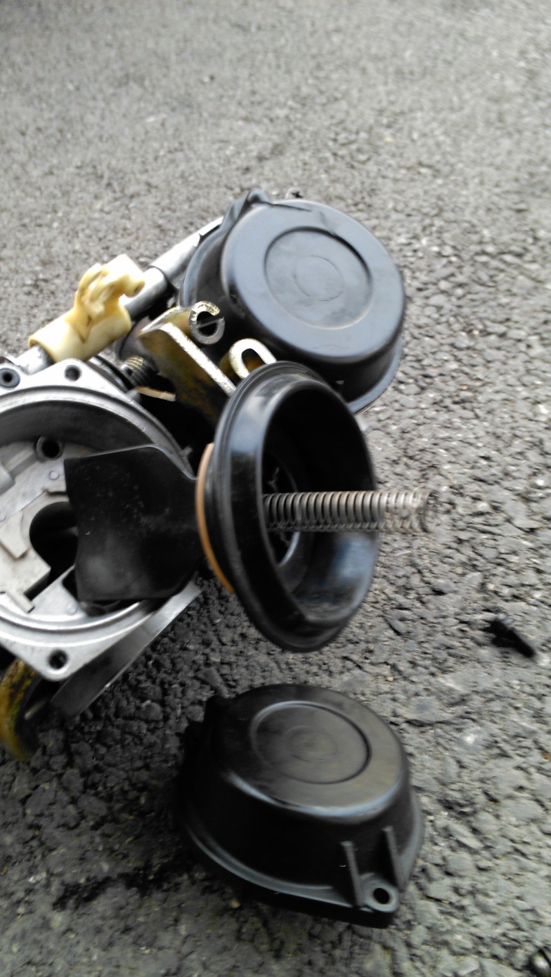

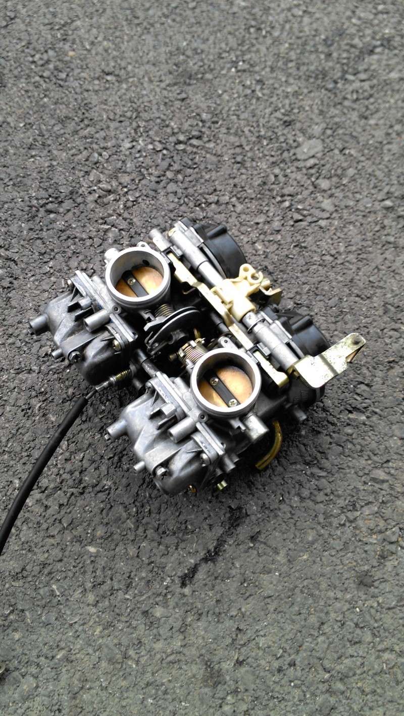

2. Je viens d'acheter une paire de carbus de TDM 3VD à 2km de chez moi et en super état pour 40€ (34000km, nettoyés, dernière utilisation il y a 3 mois)
Restauration 750 Super Ténéré 89' - Page 2 Img_2036
Restauration 750 Super Ténéré 89' - Page 2 Img_2037
Ils sont super propres et les membranes comme neuves !
Restauration 750 Super Ténéré 89' - Page 2 Img_2038
Petite question toutefois, la rampe est absolument identique à celle de 750 XTZ, à la différence près que la patte de starter n'a pas la même forme. Un avis là dessus ?
Ici la pate TDM
Restauration 750 Super Ténéré 89' - Page 2 Img_2039
Là, la patte XTZ, un peu plus longue
Restauration 750 Super Ténéré 89' - Page 2 Img_2040
Quelqu'un a déjà monté des carbus TDM sur un 750 en laissant la patte TDM ?
Sinon, c'est pas grand chose de les permuter ;)

je crois que tu dois la remplacée cette patte...car sinon ton cable d'accélérateur n'ira pas!

concernant les gicleurs, il me semble de mémoire que ce soit les mêmes! la TDM étant réglée plus pauvre que la ténéré trop riche!
pour le prix du carbu, tu as fais une bonne affaire, les membranes c'est 38€ chez suzuki..

5A8-A0 SH238 ... Donc dans l'ideal, c'est celui-ci que je vais devoir monter Smile
Pour la patte, c'est celle qui tient les cables d'accélérateur en fait, pas le starter  (mea culpa  Restauration 750 Super Ténéré 89' - Page 2 513686 )
Du coup je vais voir si ça passe, ça n'a pas l'air dérangeant a priori, ça fait passer le cable de retour d'accélérateur à l'intérieur du pontet entre les 2 carbus au lieu de l'extérieur ...

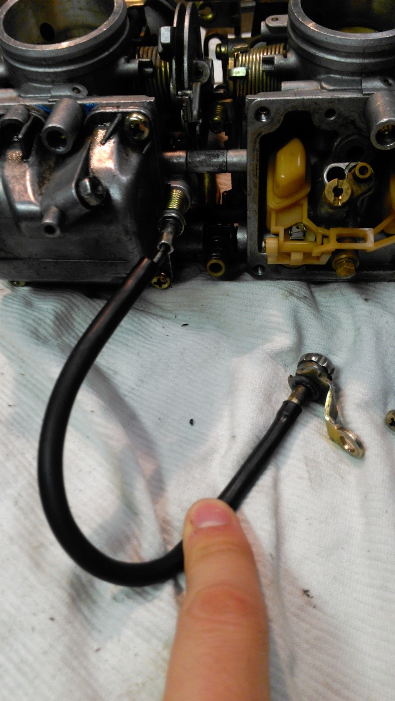

Ah, et un truc cool sur les carbus TDM : un cable de déport du réglage du ralenti  Very Happy  Reste plus qu'à trouver un endroit où le fixer et ce sera un sacré élément de confort de gagné !!!  muhuaha  banane 1

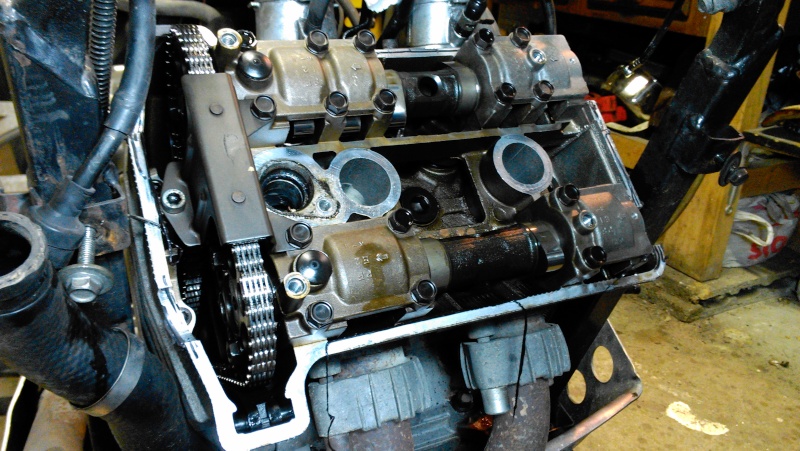

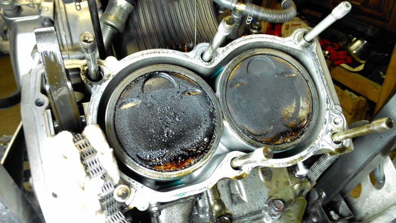

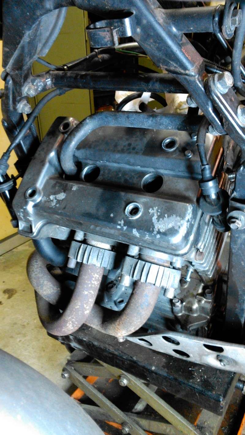

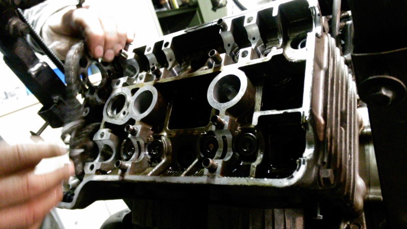

Bon sinon, première petite déconvenue ...

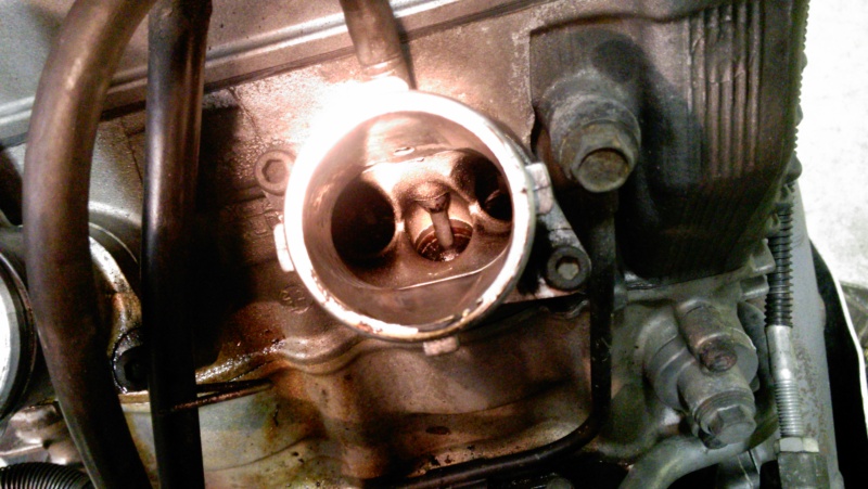

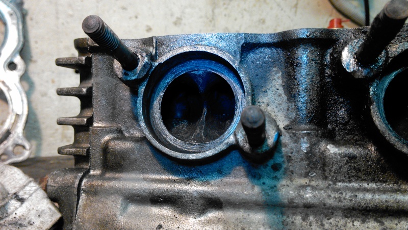

Gazzz, j'ai procédé comme tu m'as dit, et il y un bruit assez bizarre, accompagné d'un "cran" à chaque tour ...
De plus en regardant par les pipes d'admission, je me rends compte que les soupapes s'ouvrent et se ferment un peu quand elles veulent ...  Restauration 750 Super Ténéré 89' - Page 2 242583
Certaines sont coincées ouvertes il me semble donc j'espère que ça n'a pas fait trop de dégâts quand le mécano du concess a fait tourner le démarreur au booster ... surtout si elle n'a pas tourné depuis 7 ans ...
Restauration 750 Super Ténéré 89' - Page 2 Img_2041
Du coup, cet après-midi, ça va être vidange du circuit de refroidissement, dépose du radiateur (ou peut-être juste le pencher en avant ou vers le haut) et dépose du cache-culbuteurs pour y voir plus clair !
Au boulot !  mange

salut l'cousin , as tu contrôlé la chaine de distib ? comme dit gazz le clic clic ( colatéral ;) !!

situ as le temps déculasse!!
tu touche en meca????car la xtz est tres simple comme moto

Salut,j'irais pas si loin dans la restauration si elle tourne bien perso j'en vois pas l'interet,apres chacun fait ce qu'il veut

ok avec toi mais n'oublie pas quel n'as pas tourner depuis un certain temps ,et que les soupape se ferme mal apparement le cliclic est peu etre du au piston qui vient lecher les soupapes, elle est peu etre simplement decallée a la chaine,un demontage de cache culbuteur s'impose!!!
refaire l'etancheite des soupape n'est pas difficile
apres chez moi c le passionné qui parle, si il est limiter en meca ,je lui conseillerais de suivre ton conseil mais il ne sait pas pourquoi les garage n'as pas preferer la reparer un minimum pour la vendre 700 ou 800 euro au lieu de 150!l'interet est surtout de ne pas casser au bout de 10 km pour une histoire de quelque heures de boulot
apres chacun fait ce qu'il veut bien

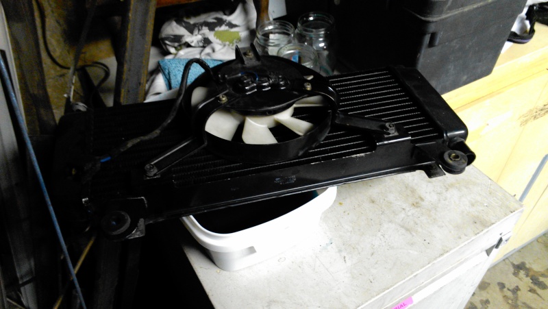

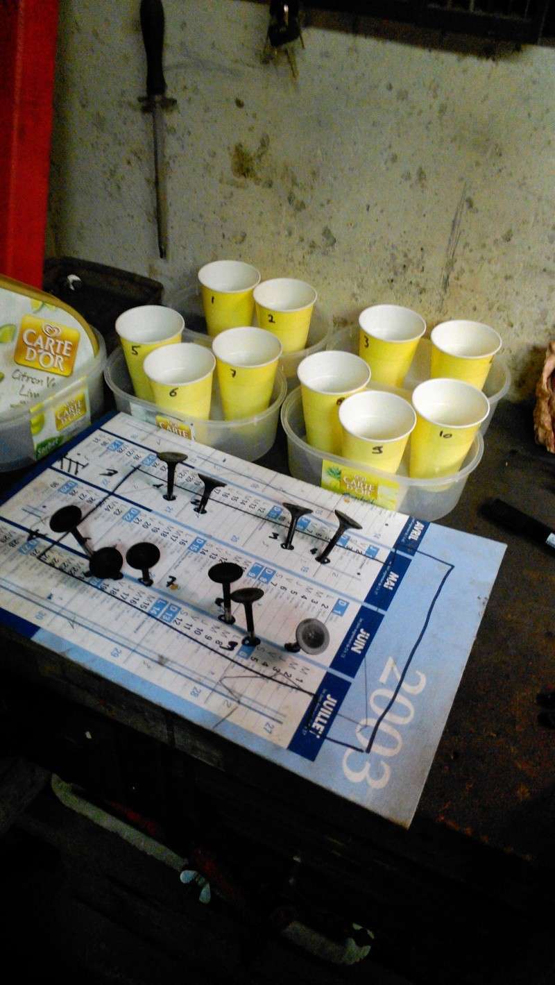

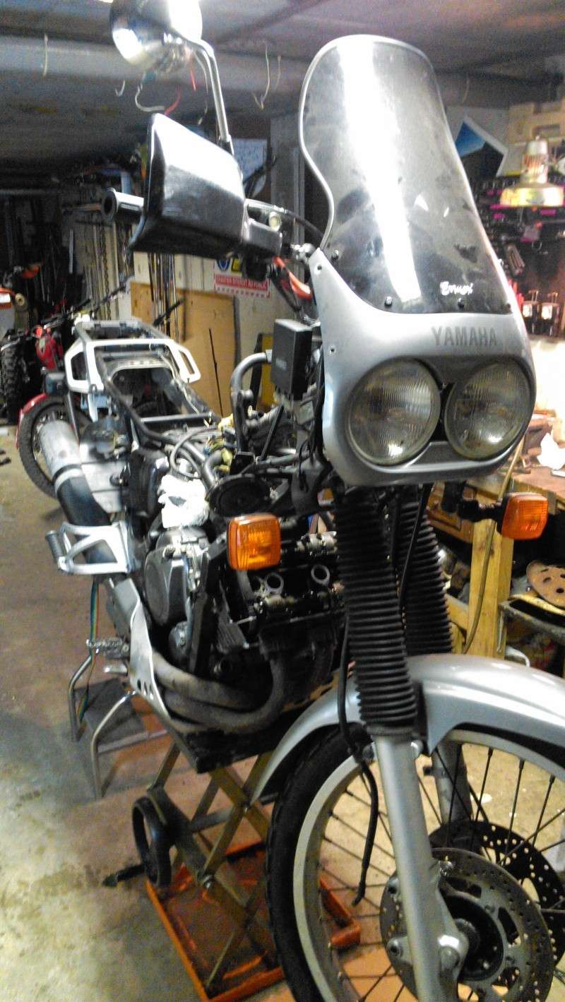

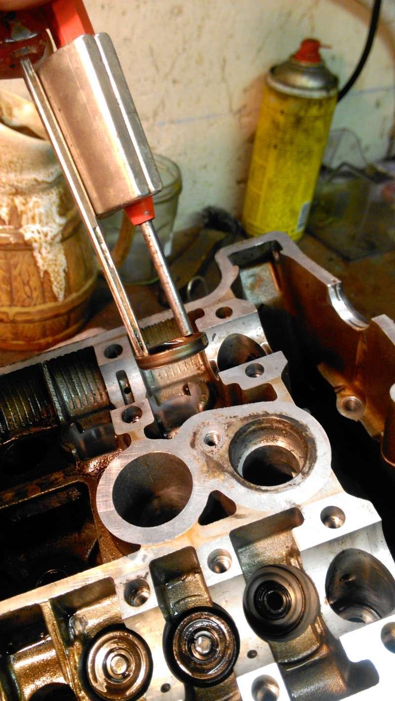

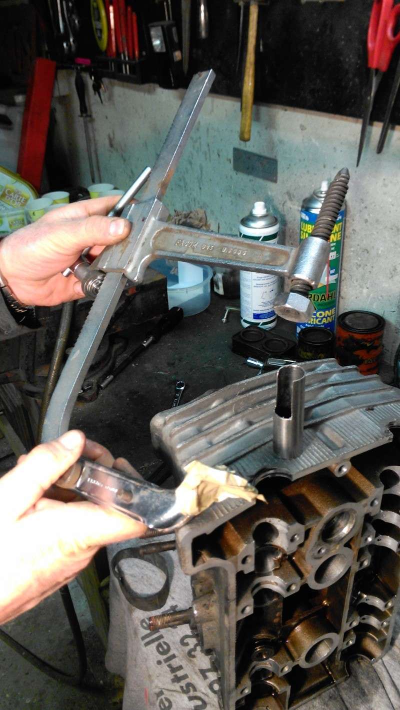

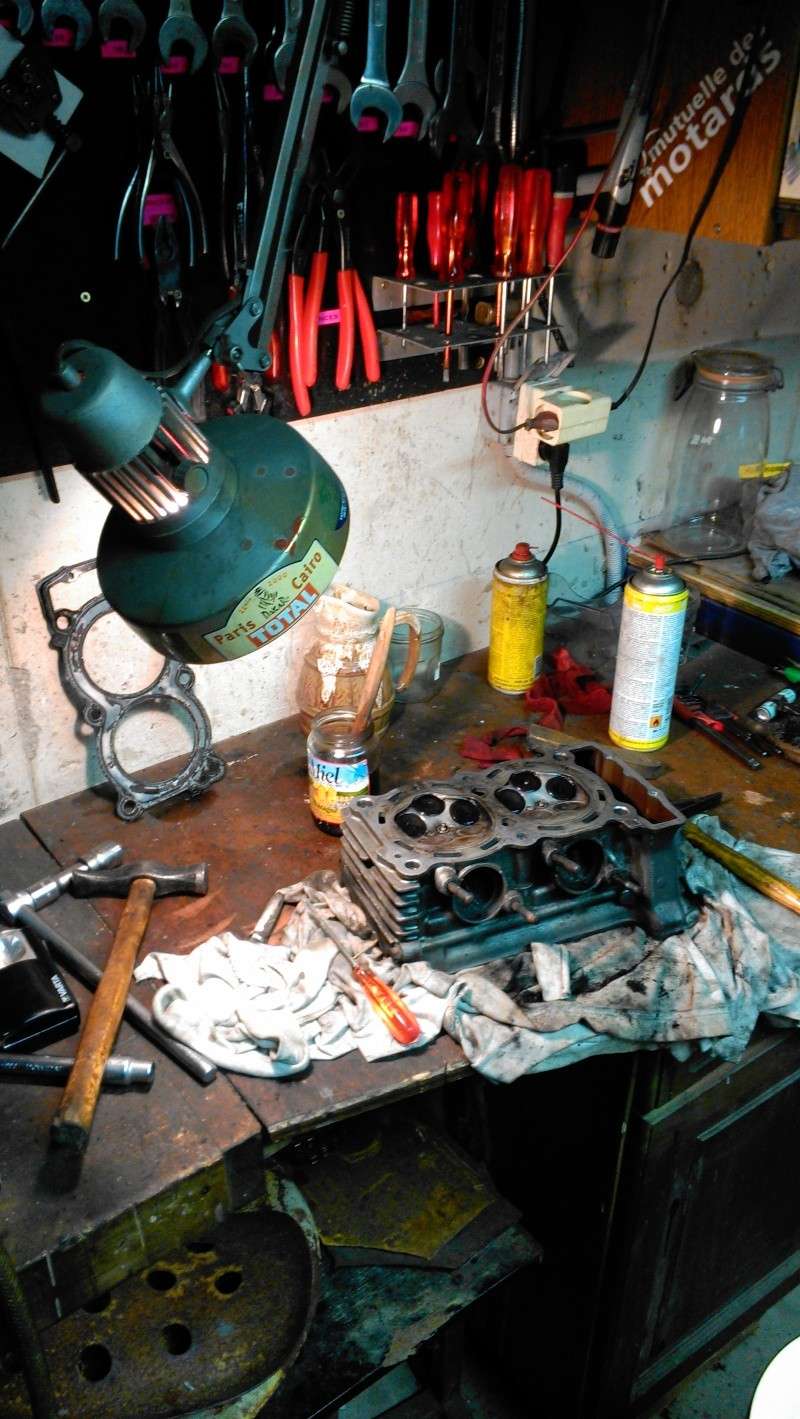

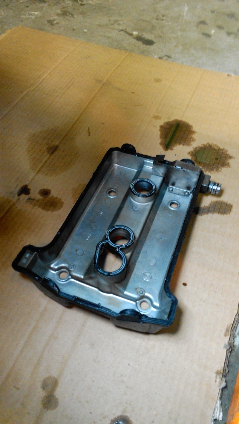

La suite des aventures en images !  miam  (c'est allé un peu plus loin que prévu dans mon précédent post, gazzz va être content  clin d\'oeil )
Alors, comme ces histoires de soupapes qui n'en faisaient qu'à leur tête ne me plaisait pas (4 en tout, les latérales coté admission), début du démontage du cache-culbuteurs par une dépose du radiateur, et donc vidange du liquide de refroidissement.
Restauration 750 Super Ténéré 89' - Page 2 Img_2043
Le radiateur est nickel

Puis une fois le cache-culbu retiré, ça semble propre, les cames sont plutot belles  Smile
Restauration 750 Super Ténéré 89' - Page 2 Img_2046
Restauration 750 Super Ténéré 89' - Page 2 Img_2047
Puis le père est arrivé et le travail a pris de la hauteur ! (au sens propre comme au figuré)  trosuper
Restauration 750 Super Ténéré 89' - Page 2 Img_2049
Restauration 750 Super Ténéré 89' - Page 2 Img_2050
Restauration 750 Super Ténéré 89' - Page 2 Img_2051
Un rilsan sur chaque pignon et un repérage des pignons par rapport au plan de joint pour ne pas décaler la distri.
Restauration 750 Super Ténéré 89' - Page 2 Img_2052
L'astuce de l'ancien : un chiffon dans le trou de la distribution pour éviter de tout démonter si une vis tombe là dedans par mégarde ... habile !  bien
Restauration 750 Super Ténéré 89' - Page 2 Img_2053
Dépose des arbres à cames et des coupelles & pastilles
Restauration 750 Super Ténéré 89' - Page 2 Img_2054
Restauration 750 Super Ténéré 89' - Page 2 Img_2055
Un gougeon d'échappement à qui il a fallu causer plus longuement ...  pas content

Et du coté des cylindres/piston, c'est bien calaminé et un peu gras sur le n°2 !
On voit d'ailleurs nettement que ce sont les pistons qui repoussaient les soupapes d'admission latérales, comme observé par la pipe d'admission ! (traces plus claires, où il n'y a pas de calamine/gras)
Restauration 750 Super Ténéré 89' - Page 2 Img_2058
Enfin, on a mis un peu d'huile dans les cylindre pour la nuit histoire de voir si la segmentation est encore bonne.
Restauration 750 Super Ténéré 89' - Page 2 Img_2060

Sinon, pour revenir à nos moutons, j'ai vérifier le niveau d'huile laissée hier soir dans les cylindres, ça n'a pas bougé d'un oeil ! Donc a priori la segmentation est encore bonne  trosuper
Restauration 750 Super Ténéré 89' - Page 2 Img_2066
Par ailleurs, j'ai attaqué le nettoyage de la culasse ce matin, il y en avait de la calamine !
Sur cette photo : l'un presque propre, l'autre encore tel quel ...
Restauration 750 Super Ténéré 89' - Page 2 Img_2067
Un petit coup aux conduits d'échappement
Restauration 750 Super Ténéré 89' - Page 2 Img_2068

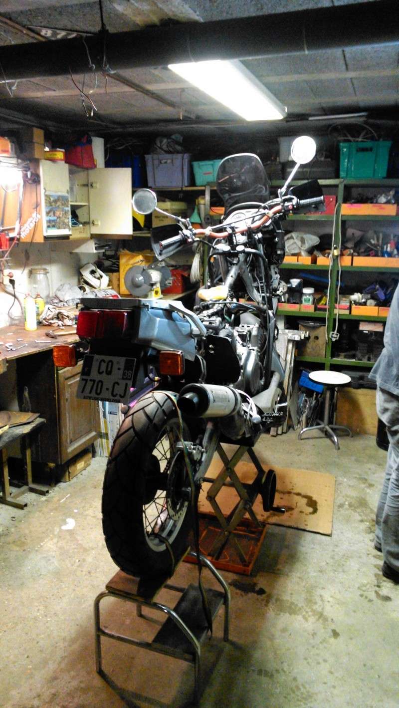

Petite photo du poste de travail
Restauration 750 Super Ténéré 89' - Page 2 Img_2069
Allez, cet après-midi je monte chez le grand-père pour récupérer la pince permettant de sortir les soupapes Smile

Cet après-midi, passage chez papi et donc début de la dépose des soupapes  Smile
Restauration 750 Super Ténéré 89' - Page 2 Img_2070
Au passage, il m'a donné de la pate à roder les soupapes, fin et gros
Restauration 750 Super Ténéré 89' - Page 2 Img_2071
Petite organisation pour retrouver ses petits au remontage
Restauration 750 Super Ténéré 89' - Page 2 Img_2072
Et c'est parti pour toutes les soupapes en l'outil + un bout de tube adapté pour sortir les clavettes coniques facilement :
Restauration 750 Super Ténéré 89' - Page 2 Img_2073
Restauration 750 Super Ténéré 89' - Page 2 Img_2074
Voilà l'astuce
Restauration 750 Super Ténéré 89' - Page 2 Img_2075
Autre petite astuce pour sortir les coupelles qui sont au fond du trou, 2 outils en métal (ici un tournevis et un chasse-goupille) avec un aimant au milieu, ça remonte tout seul !
Restauration 750 Super Ténéré 89' - Page 2 Img_2076
Voilà donc la culasse dépourvue de ses soupapes
Restauration 750 Super Ténéré 89' - Page 2 Img_2077
Le tableau de chasse  applaudit
Restauration 750 Super Ténéré 89' - Page 2 Img_2078
