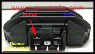

Connexions du régulo ...
Trop bien mon dimanche !! 2008-010
Connecteur du régulo ...
Trop bien mon dimanche !! 2008-011
Tchüss jmb ...
Trop bien mon dimanche !! Rassos10

Y a pas trés longtemps j'ai eu le même problème de régulo. Achat sur le net avec cosse pour adaptation pour 3LD d'un regulateur pour 850 tdm; J'ai repris la plaque d'alu de l'ancien rugulo. Pris trois équerres souples (mais pas trop) et j'ai fabiquer un berceau pour le mettre sous la selle. Rien ne bouge et point de vue fonctionnement j'ai plus de soucis.
Moi je dis BRAVO !!! ... et je rajoute ... Photos Seb !

petite indication, il y a deux semaines en arrière j'ai remis de l'eau déminéralisée dans ma batterie pour complété le niveau mais comme un con j'en ai trop mis et ole niveau d'eau est au dessus du niveau max... est ce une cause ?
en tout cas je prie pour que le CDI n'est rien car la pièce neuve chez Yam avoisine les 700€ !!

ça y est elle remarche, j'ai mis le nouveau régulo et c'était donc ça ! content

remy974 a écrit:
Ca y est elle remarche, j'ai mis le nouveau régulo et c'était donc ça ! content
Cool ... Et une de plus on ZEU road !
