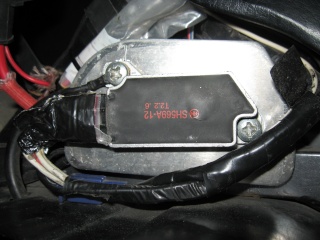

MessageSujet: régulateur défaillant    régulateur défaillant  EmptyMar 28 Sep 2010 - 18:29
Bonjour a tous, voici mon petit problème:
En juin j' achète une super ténéré de 1993 en panne. Le stator de l'allumage était cramé, je le change , pas de soucis, la batterie se charge tout va bien; heureux !
Au bout de 200 bornes; pouf plus d'allumage , le démarreur tourne, la moto est alimentée mais plus d'étincelles aux bougies. Finalement je trouve d'ou ça vient, je change un transistor de puissance dans le boitier cdi, ça refonctionne.
Ce dimanche repanne, la meme que la premiere, plus d'étincelles, le fusible 30 A a cramé et apparement ça a chauffé sérieusement ! Alors la question que je me pose et que je vous pose : un régulateur défaillant peut il envoyer trop de jus au cdi et le faire cramer ?
Si vous avez une idée n'hesitez pas , j'aime bien cette moto mais la ça commence a me saouler.
Merci à vous.
Alain

MessageSujet: XTZ 750 regulateur qui brule (avec des flammes)   régulateur défaillant  EmptyMar 28 Sep 2010 - 21:23
J'ai une XTZ depus 1990 , le tansitor de puissance du CDI à cramé 2 fois en 17 ans , Il se change facilement
Depuis trois ans elle est dans mon garage suite à la derniér panne
Le regulateur à chauffé un max et à enflammé le cache en platique
J'ai sauvé la moto ...
Je cherche à le réparer et des conseils pertinents ... pour éviter que cela recommence

Merci jpr, t'as toujours le régulateur d'origine ? Parce que visiblement sur ces motos il y avait un soucis, et ce des la conception sur le régulateur. Je l'ai pas testé, il faut que j'aille racheter un transistor pour le ressouder, que le moteur retourne et voir combien il sort de tension.Mais ce qui m'étonne, au cas de surtension du au régulateur y a tout qui crame,lampe etc... et pas la. Si j'avance je te tiens au jus.

Le CDI est beaucoup plus sensible aux variations de tension que les lampes !
Effectivement, toutes les ST de cette époque ont dû changer leur régulateur pour un modèle mieux refroidi. Vérifie dans l'historique de ta bécane que çà a été fait. Sinon, commence par voir de ce côté là ...
Sinon, je préfèrerais me trouver un cdi d'occaz en état plutôt que de souder dans le mien. Le cdi n'est pas à ma connaissance un point faible de cette moto, il risque de le devenir ensuite !

Voila ma solution testee et eprouvee:
- regulateur type Super Tenere apres 1992 (celui ailette, sous la selle)
- PAS DE CONNECTEURS - fils soudes directement entre stateur .... regulaterur...batterie)
- regulateur positionne sous la planche de bord, bien a l'air.
Jamais des problemes depuis ces modifications.

je vous tiens au jus, c'étais bien le régulateur qui m'envoyait des grosses surtentions dans le circuit électrique.
J'ai mis un régul de 600 Fazer, j'ai tordu les pates pour qu'il soit a plat enfin a 30°, pour le moment j' ai pas le temps de fabriquer un berceau pour le mettre sous la selle mais j'ai percé des trous pour qu'il respire un peu.J' ai fais 200 bornes,ça va ça régule sans trop chauffer.[img][/img]
Bon j'avais pris une photo,je voulais vous la montrer (la photo)mais j'y arrive pas.
Sans prétention, je commence a connaitre le circuit électrique de la superténéré alors si vous avez un probleme n'hésitez pas.
Force et courage.

Hello Psyckorel ...
Bin normalement, ça doit réguler vers 14/15V ...
Tu as de la chance quand même, 17V c'est pas 25V et c'est pas destructif, normalement, enfin ça dépend depuis quand ça dure :-\ ...
Vu ta description, pas la peine pour la toph ...
régulateur défaillant  Img_1512
t'as cette me_de innomable de régulo d'origine ...
Fais toi plaisir, et à ta mob aussi, ...
Paye toi un régulo de 3VD, tu verras tout ira mieux ;-) ...
Tchüss Man ;-) ...

MessageSujet: Re: régulateur défaillant    régulateur défaillant  EmptyDim 16 Oct 2011 - 11:23
Oui c'est bien cette me-de la !!
Merci Derfu ! A très bientot
