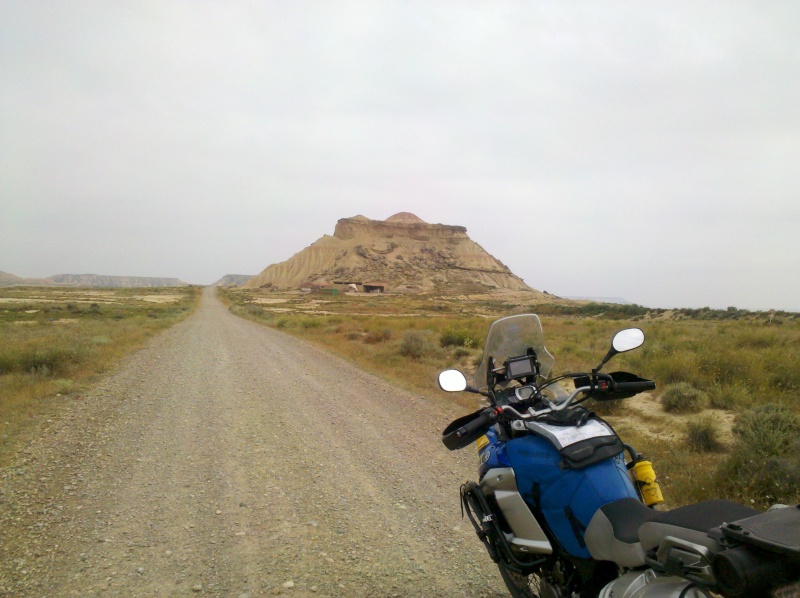

J'ai monté un support Touratech pour mon Garmin 660. Il y en en effet une petite barre derrière le compteur prévue à cet effet.
support gps garmin zumo 660 lm Img_2010

dis-voir ça ne bouge pas la fixation comme ça, en supprimant l'attache "colliers" prévue par garmin?
Merci d'avance de ton retour

Hélas si ça bouge du moins en ce qui me concerne ... particulièrement en cas de pluie ! Mais c'est peut être particulier à ma moto. J'ai du mettre ün serflex que j'ai attaché au déflecteur Touratech Que tu verras sur la photo qui supporte le Gps. C'est moche mais ça tient !

Si ça bouge c'est parce que le bras de serrage n'est pas adapté au tube aluminium du support Touratech. Il te suffit de trouver le bon adaptateur chez ram-mount.fr et le tour est joué!
Comme ceci, par exemple, mais il en existe plein d'autres...
support gps garmin zumo 660 lm 4276_111
