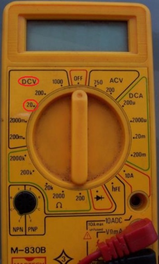

J'ai pris peur ... rassure moi, il fait aussi les 12V j'espère ... histoire d'être sûr, tu peux pas utiliser ton fantastique multimètre (je dis pas ça pour me moquer mais t'inquiète pas t'as pas fait un mauvais investissement là dessus !!!) et mesurer aux bornes de la batterie si t'as bien 12V (même certainement un peu plus ...)
 help...problème de sonde - Page 2 M-830b10
Calibre 20V en courant continu ... ;-)
... et avec mon ohmètre que dalle ? pas possibilité ? pfeuu que d'investissement foutu en l'air... je l'avais trouvé dans une foire à 10 balles ...
Tu vois bien qu'y sert ton multimètre ;-)

bon ben c'est pas la batterie, tension 12,81 V après 48 h de repos.... :(unsure:
avis d'air zen
 help...problème de sonde - Page 2 Empty
MessageSujet: Re: help...problème de sonde    help...problème de sonde - Page 2 EmptyMer 3 Nov 2010 - 16:37
Hello Yan ...
Nan ! Pas :(unsure: ... mais scratch ... On avance Man ...
Mais tes 12.81V c'est que après la charge ? ou c'est la valeur de la tension batterie quand tu fais ton test de démarrage de ventilo avec trombone moteur tournant ?

12.8 pour une batterie qui sort de recharge c'est tres bien, je vois pas où est el soucis??
