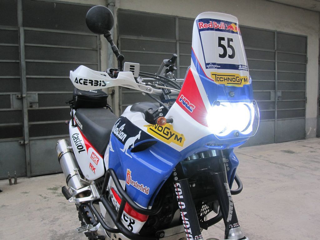

Bonsoir les gens
Ma dernière visite en date chez "Boano" http://www.boano.com/index_africa_twin.asp m'a gravement affecté   Je passe au rouge. 261789  Je passe au rouge. 261789  .  J'ai longuement discuté avec ce monsieur, après lui avoir dit ce que je ne voulais pas, ce que je recherchais et la somme que je voulais mettre. Après m'être mis quête, j'ai ramené ça à la maison
Je passe au rouge. 1538_zps79723332-Je passe au rouge. 1541_zpsbcdda2b5
ma rombière de 1997 accusant 57 000 km.
Nous avons calculé et commandé les pièces ( je m'occupe du montage avec mon frère ) et peinture pour arrriver à ça
Je passe au rouge. 848156047_EELBS-XL_zps6591088f-Je passe au rouge. 848156063_KntJr-XL_zps87fc96ea-Je passe au rouge. 848156093_irfFh-XL_zpsec441164
Boano me fait profiter à prix modique d'un ensemble fourche/roue/frein provenant d'une 950 super enduro
Le projet coutera 5500€ moto, pièces et peinture ce qui, et vous serez probablement daccord avec moi, a plus de gueule et est plus polyvalent qu'une GS.
La moto sera optimisé par un ensemble filtre air, bougies irridium, kit dynojet I et échappement bô bruit.
Le gain a déjà été mesuré à 8ch ( 68 ch ), le poids gagné sur l'ensemble permet de retirer 21 kg à la balance soit 169kg à vide.

Bravo beau travail une bien belle rouge.

Ta moto est superbe, félicitations. clapping

Belle bécane mais vire rapidement cette selle confort qui fait tache sur cette machine !

Tiens, uniquement pour toi, un dominator à faire regréter de ne plus avoir de dominator
Je passe au rouge. Domi-41_zps91d3a86a

Superbe !
Pratique d'habiter près de la frontière...

Au fait, quel délai pour la préparation ?
Aussi, hormis la fourche et la roue avant, quelles sont les modifications importantes ?
Comment vas tu faire pour la peinture ?
fredfoes
fredfoes
Moto : 700 tenere, AJP 650 pr7
Kms de ma moto : en progression
Pneu AV/AR : toujours sale
Messages : 1218
Date d'inscription : 18/06/2012
Age : 56
Ville ou région :
Je passe au rouge. Empty
MessageSujet: Re: Je passe au rouge.   Je passe au rouge. EmptyDim 23 Mar 2014 - 20:55
Peregrino a écrit:
Au fait, quel délai pour la préparation ? entre 1 et 3 mois en bossant que le WE
Aussi, hormis la fourche et la roue avant, quelles sont les modifications importantes ? Tournage de l'axe des T pour adapter les roulements de l'AT, fabrication d'une chape d'amortisseur pour surélever l'ar de 4cm, rayonage de la roue AR en 18", fabrication d'une platine pour monter une pince sur disque de frein en 320 mm, le sabot sera sabler pour lui donner un aspect satin et non brillant
La peinture/vernis sera home made pour le reste mon frangin assurera la fabrication des pièces, il est motociste

Très belle cette rouge... en bleue !!!     Selle confort à revendre pour sûr !!!!

5500 avec tout ça !!!
soit le prix d'achat est modique , soit tu la repeinds à la bombe comme un clochard du 34 !
Tu gardes quand même la 660 ?
Tu peux aller t'inscrire sur Atoc ou MTP , y'a plein de fondus de la @T ....
.....mais tu restes chez nous , c'est un ordre !!!   Very Happy
Et quand elle sera finie , on se fera un barbeuk au contreplaqué-agloméré à Breil pour feter ça !

Salut Rascal   hello
Alors oui je la garde la 660, et re-oui je reste sur le forum ne serait-ce que pour contrarier les mécréans qui affirment qu'un échappement n'apporte rien que du bruit.  clin d\'oeil clin d\'oeil
Le budget n'est pas élevé, je n'achète que les pièces, pour le reste, mon frère possède tours à métaux, mig, plieuse, cintreuse, sableuse................................ et pour la peinture je ferais comme le clodo du 34 a qui on prète une cabine Je passe au rouge. 49290  mon cousin vient de monter un garage à sospel  rock cool mais je trrircrhe un peu  Je passe au rouge. 49290  les couleurs HRC sont des stickers collé vernis qui me sont gracieusement fourni/posé par l'entreprise Galibert avec qui j'ai fait les 400 coups à l'école
Sur ce, je m'en vais dans les bois ramasser des branches de contreplaqués en vu d'un BB à venir  clapping clapping
Mon colonel  agenouille

Une petite photo d'une Yamaha préparé pour un Dakar (vu sur ADV), juste pour le détail qui tue : l'insertion du kick dans le flanc du réservoir...
