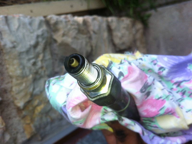

Salut à tous, j'espère que vous allez bien.
J'ai besoin de vos connaissances bcp plus poussées que les miennes.
J'ai décidé cet hiver de faire passer mon super-t au kit suisse afin d'augmenter l'autonomie de la moto. Mais voilà, après le changement des éléments de la carburation, le demarreur se lance et ca démarre pas et n'étant pas + calé de ca, je viens demandé votre avis.
A savoir que j'ai changé :
- les gicleurs neufs
- les puits neuf
- les membranes sont ok
- les vis de richesses
- la batterie est neuve
- les joints des cuves neufs
Le demarreur tourne normalement, avec une bonne batterie neuve mais le moteur se lance pas.
La pompe fonctionne, je le vois avec une durite transparente, et il y a de l'essence dans les cuves.
Voici la photo d'une bougie
DEMARRE PLUS APRES POSE "KIT SUISSE" CARBU Bougie10
A votre avis, ca semble trop enrichi à savoir que les vis de richesse sont neuves et j'ai devissé de 2 tours comme l'indique la RTM mais la moto demarre tjrs pas, je désespère là...

La bougie me semble que la carbu est trop riche, je me trompe ?

Bien trop riche.
Les aiguilles obstruent bien les puits quand des papillons sont fermées ? Il ne faudrait pas qu'elles soient mal positionnées.
Essaie toujours de fermer d'un tour tes vis de richesses le cas échéant. Tu pourras toujours à la valeur de la RTM...

C'est pas tes boites à air.
Si j'ai bien compris elle n'a jamais démarrée après montage kit suisse.
Donc la tête des bougies (effectivement beaucoup trop riche) n'est plus d'actualité, ca c'était avant.
Elle ne deviennent pas comme ca en mettant 10 coups de démarreur.
Avec 2 tours même avec une synchro approximative, ca doit pèter. Même si derrière ca tourne mal, ca doit pèter.
Sans la boite à air idem, ca doit y aller. Te fais pas ch.... à la remettre ca sert à rien.
Si tu as de l'allumage cherche ailleurs, tu as peut fais une erreur au remontage. Purge tes carbus pour voir s'ils sont bien remplis (petite vis en bas de chaque cuve). Peut être un mauvais remontage des flotteurs.
Est-ce que ca pu l'essence au pot qd tu insistes?
Sinon avec une petite cuillère fais tomber quelques gouttes d'essence directement dans les puits d'admissions, et en meme temps tu actionnes le démarreur, ca te levera le doute sur l'allumage...
Prends les choses dans l'ordre ne t'éparpilles pas. Si tu commences à tout changer tu vas te mettre dans le pétrin. C'est peut être tout bête.

Salut les gars, j'ai trouvéune batterie et donc je m'acharne pour démarrer cette satanée Super-T mais rien :(
Voici une courte vidéo qui vous montre ce qu'elle fait lorsque j'actionne le démarreur.
http://www.creafix-studio.com/video_moto.mp4
Le truc rouge sur les boisseaux, c'est de la graisse cuivrée, donc pas d'inquiétude.
Peregrino
Peregrino
Moto : XTZ 660 TENERE / FZS 600
Kms de ma moto : 8500 / 51000 / work in progress...
Messages : 82
Date d'inscription : 12/03/2014
Ville ou région : Aigues Mortes
DEMARRE PLUS APRES POSE "KIT SUISSE" CARBU Empty
MessageSujet: Re: DEMARRE PLUS APRES POSE "KIT SUISSE" CARBU   DEMARRE PLUS APRES POSE "KIT SUISSE" CARBU EmptyVen 28 Mar 2014 - 18:02
Hey Stretchie.
Désolé que tu sois encore dans la panade.
Est tu certain que l'essence arrive ?
Tes cuves se remplissent elles ?
Tes bougies sont elles humides après que tu aies essayé de lancer le moteur ?
stretchie
stretchie
Moto : Super Ténéré
Kms de ma moto : 70000
Messages : 69
Date d'inscription : 27/11/2013
Ville ou région : Brive
MessageSujet: Re: DEMARRE PLUS APRES POSE "KIT SUISSE" CARBU   DEMARRE PLUS APRES POSE "KIT SUISSE" CARBU EmptyVen 28 Mar 2014 - 18:17
l essence arrive, les cuves se remplissent bien et les bougies c'est ok.
Je pense que je vais redémonter le carbu et vérifier tout ca pfff
