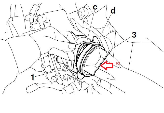

Après réflexion et vu le schéma je ne suis pas sur que l'huile du cardan remonte jusqu'à ce joint, notamment car 20cl ne suffirait pas et parce-que le carter du couple conique arrière semble isolé du reste.
Du coup il doit plutôt sagir de graisse au niveau de la rotule... Je verrais avec le mécano Yamaha mercredi et je vous dirais ça Smile
Il n'y a pas d'huile dans le cardan . Quant à l'huile du pont, s'il y avait une fuite, l'huile s'échapperait par le trou du dessous avant de remonter jusqu'au soufflet .

De toute façon en effet l'huile du couple conique n'arriverait pas aussi haut. Le cadran n'est pas huilé mais juste graissé.
J'ai ce suintement également depuis le début et j'en suis à environ 60mkm. Cela ne m'inquiète pas plus que ça. Par contre beaucoup de monde est touché.
Deux causes probables à cette "fuite" selon moi mais peut-être que j'oublie autre chose.
Soit c'est un joint spi qui fuit. Et dans ce cas ça serait plutôt celui côté boîte de vitesse. Donc pas celui sur la vue présentée par SoTrail mais plutôt sur celle-ci, pièce n°15 de la transmission intermédiaire:
Fuite sur bras oscillant  23P1300-J170
Celui côté arbre ne voit normalement pas d'huile. Il est là pour empêcher d'éventuelles cochonneries de descendre jusqu'au couple conique.
Peut-être que je me trompe mais je ne comprends pas pourquoi l'usure prématurée décrite causerait une fuite plus haut...
Sinon c'est simplement la graisse du cardan qui chauffe un peu et qui projetée, suinte un peu par cette jonction non étanche.
Je pencherais plus pour la seconde cause. Car ça le fait depuis le début, moto neuve donc joint neuf aussi et ça aurait dû empirer depuis. A moins qu'il n'y ait un défaut de fabrication/conception...
