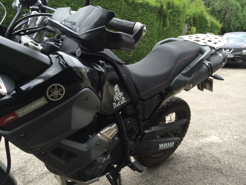

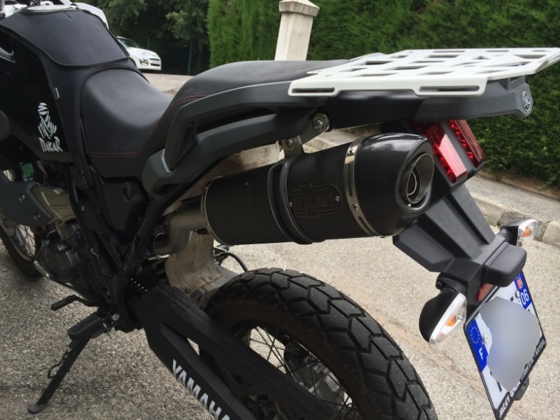

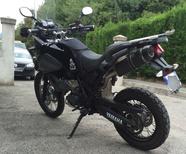

Nous y voilà !
Je m'en vais vous partager mon expérience.
J'ai commandé le pot Exan recommandé par fredfoes, sur eBay : réception sous 10 jours.
Tout semble parfait, le pot est beau et très léger.
C'est parti !
Au départ :
Alléger la Ptite 660 ? Photo_10
Après avoir enlevé les caches pots:
Alléger la Ptite 660 ? Photo_11
Après avoir retiré le pot d'origine (mon dieu comme c'est lourd !!!!) :
Alléger la Ptite 660 ? Photo_12
J'assemble le pot, j'enfile les caoutchouc des 2 ressorts, je prépare le collier et au moment de fixer le support du pot sur le cadre, je constate que la vis fournie est trop courte ! Elle ne ressort pas de l'autre côté :( J'ai trouvé une vis de remplacement équivalente mais plus longue :
Alléger la Ptite 660 ? Photo_13
C'est bon le pot est fixé. Comme prévu et annoncé par FredFoes, un trou reste à combler sous la selle:
Alléger la Ptite 660 ? Photo_14
Chance, mon voisin m'a trouvé une chute d'un rouleau de goudron en bande pour colmater l'étanchéité manquante des toitures :
Alléger la Ptite 660 ? Photo_15
On colle le morceaux ajusté sur le trou :
Alléger la Ptite 660 ? Photo_16
On ajuste en dessous :
Alléger la Ptite 660 ? Photo_17
Et voilà une fois remonté, j'en ai profité pour enlever les cales pieds passagers car je m'en sert rarement.
Voici le résultat esthétique sous plusieurs angles (comme d'habitude, on aime/on n'aime pas c'est une affaire de gout, moi j'adore, ça l'allège rien que visuellement:) ):
Alléger la Ptite 660 ? Photo_18
Alléger la Ptite 660 ? Photo_19
Alléger la Ptite 660 ? Photo_20
Alléger la Ptite 660 ? Photo_21
Alléger la Ptite 660 ? Photo_22
J'ai d'abord déplacé la moto à l'arrêt, je ressens immédiatement la différence de poids en hauteur, mois flippant !
Ensuite je me suis préparé pour la mise à feu : excellent !
Un vrai "poum poum poum poum" qui claque sur coupure des gaz, j'adore !
Le son est présent mais pas assourdissant comme certains sans chicane ou autre gros 4 cylindres hurleurs : en bref, un beau son et mono qui reste contenu.
Je précise que j'ai par le passé ajouté la bougie iridium et le filtre à air DNA (stage 1 uniquement)
Je trouve que ce pot est une excellente alternative aux akra et leo vince qui sont cher et à fortiori plus lourds.
Là, pour 400€, je suis très satisfait et en plus, franchement simple à poser (à condition d'avoir la vis et le bon voisin!)
Voilà, la suite lors d'un essai pour vous faire part de mes impressions...
Bonne route !

En noire avec l'exan  bien  au top

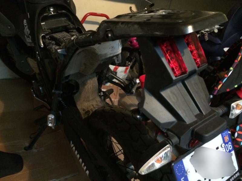

remontes la plaque sur la bavette, déplaces les clignos et enfin une paire de E-10 notre sortie TT s'annonce bien  clin d\'oeil  clin d\'oeil  clin d\'oeil
J'étais en train de me dire que je devais faire qqchose pour le support de plaque, tu as des photos sur le rendu final ?

WilliamXTZ a écrit:
oui, je l'ai fait, la platine clignos est très facile à réalisé, ça allège vraiment visuellement son p'tit cul.

Vraiment sympa sur la 660 ce pot Exan.
Merci pour les photos
je pense que j'y viendrai tôt ou tard

Ça y est j'ai enfin pu rouler un peu avec ce nouveau pot.
Sachant que certains sont septiques, j'ai vraiment tenté d'être objectif dans mon ressenti, sur une route que je pratique régulièrement pour aller bosser.
Très honnêtement le résultat est sans appel : le moins de poids se faire ressentir immédiatement, l'impression d'avoir perdu un passager et l'allonge est incroyablement plus étendue... La moto se sent comme libérée d'un boulet.
Enfin, le son est comment dire....flatteur ? Kiffant ? Amusant ? Un peu tout à la fois...
En bref, je suis très content de ce choix, d'un point de vue esthétique, comportement et son, pour un prix raisonnable et la simplicité du montage qui évite de payer de la MO...
Merci FredFoes pour ton soutien et tes précieux conseils !!!!!!!!!

Voilà maintenant quelques semaines et quelques kilomètres passés avec ce pot, sur route et sur piste : quelle différence !
Cette sensation de légèreté, cette sensation que la moto est libérée, le son qui ne casse pas les oreilles mais assure la présence de ce gros mono (un côté sécurité vis à vis des automobilistes) !
Pour les sorties TT, je retire également les cale-pieds arrière et la bulle : le comportement est vraiment agréable !
Voilà, ça me paraissait intéressant de partager ça avec vous les cocos.
