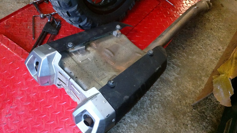

Bon comme je roule de plus en plus avec la 660 et qu"elle m'en demande de plus en plus j'a décidé de m'occuper d'elle...
Donc...
Un pot de 700 Raptor qui traîne dans le garage (merci au beau-fils qui trouve que le pot d'origine ne fait pas assez de bruit )
Ensuite modification, suppression des pattes et de l’orifice d'origine pour adapter le diamètre qui va bien

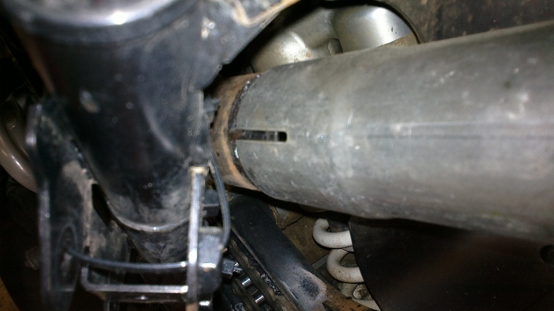

Soudage d'une patte sur le cadre (par rapport à la patte que j'ai modifié sur le pot du raptor )
echappement 660  - Page 6 2015-029
présentation calibrage du pot par rapport à l'arrière cadre (c'est brut mais ça marche mieux que de savant calculs ;-) )
echappement 660  - Page 6 2015-030

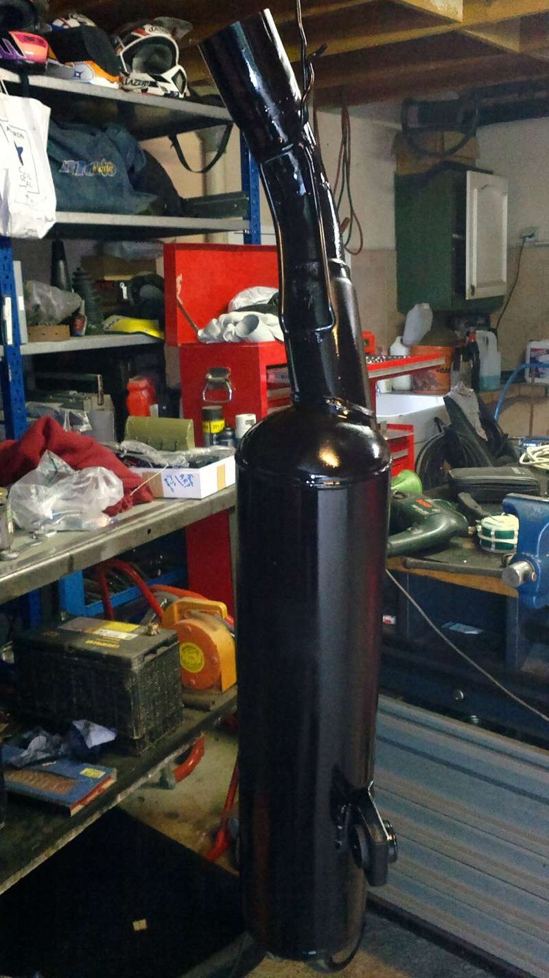

Bon ensuite soudure, courbure, meulage et peinture pour ...
echappement 660  - Page 6 2015-031
Bon j'ai un peu résumé mais il faut quand même savoir jouer de la semi-automatique, supprimer les pattes d'origines du pot, modifier l'embout du raccord du silencieux et courber le coude du pot du 700 raptor.
sinon ça m'a pris 5h et j'en suis là:

Le pot d'origine fait plus de 6 kg et celui que j'ai adapté n'en fait que 2kg.
De plus question sonorité ça pète plus grave sans pour autant faire trop de bruit
