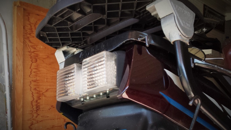

Hello,
après moultes recherches pour le remplacement du feu arrière rouge, j'ai jeté mon dévolu sur un feu de honda vtr sp1 à leds avé clignos intégrés. Ce feu se rapproche beaucoup de celui du super Té. Au niveau des dimension , c'est quasiment identique et l'adaptation est un jeu d'enfant.
Voli voilou, ma super té est full leds : veilleuse, tableau de bord, clignos et feu arrière...
montage feu arrière à leds vtr sp1 sur xtz 750 <a href=montage feu arrière à leds vtr sp1 sur xtz 750 20140912" />
Je vous ai mis le lien. Le prix est vraiment canon !! 24,62€ ttc livré avec une paire de clignos à leds offerte !
Commandé la semaine dernière, livré ce matin.
http://boutique.2a4.fr/feu-led-cligno-integres/436-honda-vtr-1000-sp1-2000-2002-feu-led-clignotants-integres.html

c'est que c'est joli pas cher du tout mais pour moi pas assez visible !! a chaque fois que je suis une becane avec des feux comme ça ,j'ai beaucoup de mal a distinguer lorsqu'elle met les clignots des feux ,il y a que le stop qui est vraiment visible

Tiens , une vtr 1000f  et une 3LD , j'était comme toi sauf que j'ai garder que la xtz750 teneriste un jour
Pas mal ta modification , sauf que je rejoint michel24,avant j'avais un doute a savoir si celui de derrière m'avais bien vu. Donc d'origine pour feu et les clignotants .

Le montage de clignos à leds est prévu...
Le VTR, j'ai du mal à m'en séparer. C'est mon 3eme... La moto plaisir que je connais par cœur et avec laquelle je m'éclate vraiment dans les cols Vosgiens....elle a été complètement modifié par mes soins.
Le xtz, c'est pour le taf, les virées annuelles en groupe... Elle préserve mon dos,mes fesses et mes bras vieillissant  sur de longues distances:(siffle:

Houu Mais c'est joli !
T'aurais pas une vidéo pour montrer comment ça clignote  en plein jour ?

Je peux faire une vidéo, mais il est vrai qu'en pleine journée, ce n'est pas terrible. Je vais les coupler avec des vrais clignos à leds. A la base , c'était uniquement pour le feu qui franchement s'intègre joliment bien sur la moto..
Mes 2 motos ainsi que ma voiture sont full leds. Perso, les ampoules à filaments, c'est complètement dépassé clin d\'oeil

Perso je trouve que les clignos d'origines lui vont bien, c'est brut, pas très beau, mais ça correspond à l'esprit et au design de la moto. Le changement du feux arrière par celui du VTR est vraiment bien vu, qu'en sera t-il de tes nouveaux clignos à leds ?
Je suis vraiment curieux de voire ce que tu as choisi. scratch
