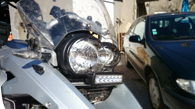

LED d’appoint   - Page 2 Dsc_0621
monté sur la gs de ma copine ce w-e et , je reprend ses mots , "ça change la vie !"
les barrettes de LED, vu la disposition en largeur,  ont l'avantage de créer un 'globe' de lumière qui facilite grandement la vie ( et la vue) de nuit
18w, direct sur les longues portées

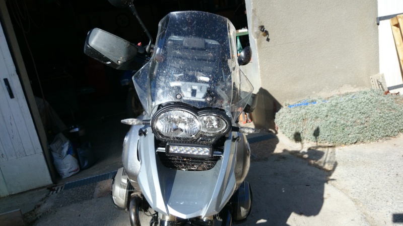

le plus compliqué, par rapport au système spot, c'est de trouvé la bonne place. Ici sur la GS avec le gros bec de canard pas moyen en-dessous donc direct sous le phare.
LED d’appoint   - Page 2 Dsc_0620

petit retour sur ma rampe LED sur la 1200.
Petit aller/retour sur le Périgord avant-hier soir et ça donne la banane ! Ai tracé au Tripy à travers campagne et petite à très petite routes et ç'est génial de pouvoir rouler de nuit comme en plein jour. Ma rampe précédente flashait déjà mais il me manquait de profondeur alors que celle-çi me donne et de la largeur ET de la profondeur ( facilement un couloir de 50 m sur 300 m )
Sur la 660 la rampe de 18W (6X3W) aide pas mal mais ici celle de 40w (4X10W) change la vue.
Le plus dur c'est de se retrouver quelques fois sur une route avec trafic et de devoir rouler uniquement avec le phare d'origine: t'as l'impression de rouler à la bougie  cool

Eclairage large + loin :

Je suis rentré de nuit hier soir, et vu qu'ici ça tourne et retourne dans tous les sens, je ne vous dis pas l'horreur.
DANGEREUX, un éclairage pareil, jamais eu une moto qui éclaire aussi mal !
Y aurait-il une rampe qui nous donnerait le complément d'éclairage manquant qui n'aveugle pas ceux qui viennent en sens inverse ? Qu'on puisse coupler avec les feux de croisement ?
Si je monte ça et que je dois couper à chaque fois que je croise quelqu'un, ça va faire "j'y vois" - "j'y vois plus", pas envie de jouer à ce petit jeu, si je me sors, c'est les vautours qui me trouveront en premiers...

c'est une rampe de 15 W que tu montre là non ? (5 X 3W )
pour ma 1200 j'ai monté ça http://fr.ledworklight.net/Barre-Longue-Portee-LED-40W-Cree-12V-24V-DRL-Pour-Tracteur-Agricole-Camions et là on a 4 X 10 W et ça "pète"
¨Pour répondre à GIBS, il n'y a pas de miracle. Que tu roule avec les longues portées d'origine ou avec des leds d'appoints tu dois couper quand tu croise quelqu'un ... et les feux de croisements seront toujours des feux de croisements
Même sur ma FJR de 2007 qui avait un éclairage d'origine du tonnerre ( croisement et longue portée ) quand je devais couper les longues portée c'était plus pareil ...
C'est vrai que si tu roule sur longue départementale dégagée ou sur nationale tu dois couper bien avant car ça ébloui de loin mais dans les petite routes tournicotantes de campagne tu as le temps de couper avant de te retrouver face à l'autre. Tu vois et tu devine les faisceaux de phares de loin
'fin j'ai des dizaines de milliers de km de nuit en moto à travers tout avec mes aller/retour belgium<=>Pére Igord et autres et rouler de nuit j'en connais un bout  cool
sinon des éclairages de me...e j'en ai eu quelques un . Ma Fazer 1000 de 2005 elle éclairait aussi bien avec les phares allumés qu'éteint ( si vous voyez ce que je veux dire )
et l'éclairage d'origine de toutes mes enduros c'était juste pour être en règle avec la maréchaussée parce que de nuit ...  affraid
