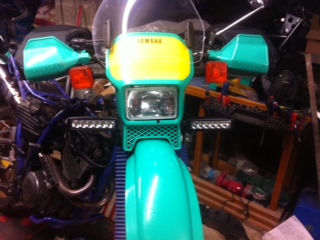

MessageSujet: Re: LED d’appoint    LED d’appoint   - Page 3 EmptyLun 24 Nov 2014 - 20:20
salut moi j'ai mis cela avec une baisse d'intensité en feu de croissement,pour ne pas éblouir
LED d’appoint   - Page 3 Photo_16
et cela va tres bien

Je viens aussi de recevoir ma barre 6 leds.
J'ai fait un essai cet après midi pour la monter comme ça :
LED d’appoint   - Page 3 48861220141207162930
J'ai fait quelques essais pour voir l'enfoncement de la fourche, je pense que j'ai encore de la marge avant que le GB avant touche la barre.
Perso, j'ai acheté une barre avec un angle de 60° type anti-brouillard, car j'ai déjà 2 LP mais difficilement utilisable quand on croise des voitures...
