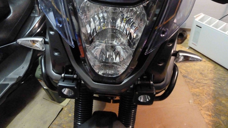

Sous les phares en utilisant la platine de fixation des spots en fixe ou sous, sur le té inférieur ktm mais je devrais faire un support.

Salut, peux-tu nous faire une photo de ton montage ?
Et comment l'as-tu branché ?
Perso, je ne sais pas encore si je le mets au dessus ou en dessous du crochet. je vais faire des essais en prévoyant 2 platines différentes.

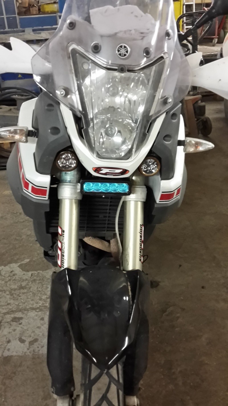

J'ai confectionné une platine en 3 mm pour la barre de led:
LED d’appoint   - Page 4 20141225
Platine + support :
LED d’appoint   - Page 4 20141232
Et montage sous le té inférieur :
LED d’appoint   - Page 4 20141230
Y'a plus qu'à brancher  trosuper

Pour le branchement je vais simplement enlever l'ampoule d'origine et y raccorder la barre à led pour pouvoir utiliser la commande d'origine.

Pour ce qu'il éclaire ça ne changera rien car le feux de croisement fonctionne mieux que le plein phare d'origine.

Pour info.
Montage de feux à led Buisard
http://www.vassilieff-claas.com/boutique/feuphare-travail-eacuteclairage-large-longue-porteacutee-combineacute-p-14447.html
http://www.vassilieff-claas.com/boutique/ledphare-travail-eclairage-large-800lm-buisard-p-14382.html
Merci à tous pour les infos sur le sujet
LED d’appoint   - Page 4 %3Ca%20href=
LED d’appoint   - Page 4 P1090411" />
LED d’appoint   - Page 4 P1090412" />
LED d’appoint   - Page 4 P1090413" />
LED d’appoint   - Page 4 P1090414" />
LED d’appoint   - Page 4 P1090415" />
LED d’appoint   - Page 4 P1090417" />
LED d’appoint   - Page 4 P1090419" />
LED d’appoint   - Page 4 P1090418" />
LED d’appoint   - Page 4 P1090420" />
LED d’appoint   - Page 4 P1090421" />
LED d’appoint   - Page 4 P1090422" />
LED d’appoint   - Page 4 P1090423" />
LED d’appoint   - Page 4 P1090424" />
La fixation est faite avec du fer plat en aluminium .
Des entretoises et vis en inox .
Pour la peinture une sous couche accroche plastique, et oui ça marche pour l' alu et le chrome.
Un coup de peinture noir mate en bombe et voila.
J'ai installer un relais plus un inter .
ça fonctionne uniquement en plein phare.
Pour la petite histoire il n'y pas eu de trous de fait sur la moto ni de coupure du faisceau électrique.
A bientôt
Gwénolé

Salut Gwén
. Les vibrations du mono son trop importante pour l'alu, remplace les fixations par de l'acier si tu peux sinon ça cassera, tôt ou tard.

MessageSujet: Re: LED d’appoint    LED d’appoint   - Page 4 EmptyMer 25 Mar 2015 - 6:17
Sur mon Africa queen
J'ai monté dans mon optique une paire "d'ampoule" Led ventilé 18/24W en lieu et place des H7 à inquendescence. J'ai déjà un rendu similaire aux leds d'appoints.
J'ai secondé le montage en appel de phare par une barre 18W 6 leds sous la tête de fourche et je suis en train de monter deux longues portées 30W sur le crash bar.
Quand tout est allumé la nuit n'existe plus, je suis à plus de 11 000 lumens pour 126W soit 6W de plus que mes deux H4 seules mais comme j'ai le GB ar Boano avec 2 barres leds ma conso est inférieure à l'origine.
un commodo de R6 est installé en place de l'origine, ce qui me permet lorsque je démarre le moteur, un feu s'allume automatiquement comme les motos d'aujourd'hui, avec les plein phare c'est la barre leds qui vient épauler les deux optiques,
les longues portés sont branché sur le bouton du warning.
