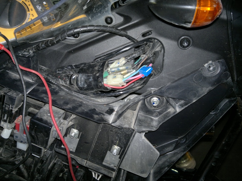

| Bon, j'ai commandé mes feux LED, et je commence à regarder comment les monter. En direct ? via un relais ? Bref, quelques questions se posent ... De plus, en regardant sous ma selle, je trouve 2 connecteurs qui vous parleront peut-être !  Sur les 3 visibles sur la photo, il y a la prise dia (la carré), mais les 2 autres, c'est quoi ? C'est pas les poignées chauffantes, puisque celles-ci sont montées de série sur la ZE, donc ne serait-ce pas un pré-équipement pour des feux additionnels ? Merci de votre aide ! @  |

| sur les anciennes (2010 à 2013) une prise était prévue pour les feux additionnels + 1 pour les poignées chauffantes, mais elles se situent derrière le flanc droit sous la trousse à outils et ne sont pas de ce type...(voir le post des poignées chauffantes Techno-globe) |

| Donc, ça signifierait que la XTZE serait préétablie pour les feux additionnels, ce qui serait une bonne nouvelle !
En revanche, c'est vrai que ces connecteurs m'interpellent aussi, en particulier 4 fils pour chaque, ça fait beaucoup, non ?

| si tu as les prises derrière le flanc droit, oui, probablement... il faudrait quand même mieux vérifier si cette partie du faisceau n'a pas été modifiée... sur la Z il y a un connecteur 3 broches et un à 4 broches mais je ne sais plus lequel va aux feux ad et lequel va aux poignées chauffantes c'est quelque part dans ce fil |

| Ma photo est prise sous la selle, et en plus, j'ai découvert en lisant le fil que tu m'as indiqué que ce que je prenait pour la prise diag est en fait un connecteur étanche !! Du coup, ce serait peut-être ça la prise pour feux additionnels ?? Il faut que j'ouvre le côté pour voir si il y a d'autres connecteurs ! |

Salut,elle est ou cette prise exactement,et une fois branchée elle est commandeé comment avec les feux de route Je voudrais monter deux petites longue porté sur le side mais il me faut une commande independante des feux de la moto c'est pour eclairer le bas coté de nuit Salut Michel |

suis le lien à la fin de mon dernier message (2ème page, message de Cfrançois du 14/04/2011) |

| Salut Michelside, pour les LP, j'ai pris l'information "plein phare" sur un fil rose qui se trouve dans la cloche en caoutchouc : voir photo !!  Sur la Z ou la ZE, c'est pareil. |

| je me repète peut-être, mais la première chose que j'ai faite, c'est de démonté un par un les connecteurs et les aspergés d'anti humidité start pilote ( ou autre ) je vendai dans une autre vie ce type de produit et la démo consistait à jeter dans un seau d'eau une simple ampoule montée sur une douille à ergot en laiton le tout direct au 220v...vente assurée. je refais le traitement tous les hivers.

| et sinon, pour mes connecteurs à moi sur ma ZE ??   Du coup, je m'auto-réponds ... en partie Je suis passé chez le cons'. Le gros connecteur que je prenais pour la prise diag, et ben, c'est ... la prise diag:( Les deux autres, il semblerait que ce soit le pré-équipement pour l'alarme. Ce qui, du coup, ne me sert pas à grand chose. Me reste donc à ouvrir le coté droit, et voir ce qui s'y trouve @  |

  Pour la Z ou la ZE, c'et le même fil au même endroit qui m'a servi à prendre l'info plein phare, tu peux donc faire pareil que moi. Si tu veux, tu fais un convoi avec Michelside jusque chez moi, je vous le montre !! |

| Merci François, mais là, tu parles du plein phare, ce qui signifie que tu asservis tes LP aux feux de route.
Pour ma part, je ne vais pas asservir, puisque je pars sur des des anti-brouillard, et je souhaite pouvoir décider de quand je les allume.
Mon donc m'a parlé d'une prise accessoire derrière le carénage droit, qui devrait me fournir un + après contact (apparemment, une prise 3 broches sur laquelle seul 2 fils sont cablés). Tu confirmes ?
Merci encore |

| Sur la ZE je n'ai pas encore trouvé un + après démarrage moteur ou un plus phare de croisement, et je ne me souviens plus de l'histoire de la prise 3 broches !! Si j'ai l'occasion de bricoler sur la mob ce w-e, je chercherais à nouveau. |

| Salut,dans mon cas il me faut un point lumineux commandé par les feux de croisement et que je puisse eventuellement couper si besoin Sur le side-car legalement parlant je n'ai pas le droit a un feux sur le panier hormis une veilleuse qui fait office de feux de gabarit mais je veux monter une petite longue portée pour eclairer le bas coté pour voir ou je pose ma roue de nuit et en as de croisement,cette longue porté ferait aussi office de tres grosse veilleuse Le faisceau lumineux serat dirigé a droite et assez bas pour ne pas gené les vehicules venant en face Ensuite sur le deuxieme emplacement je poserais une longue portée qui me servirait en plein phare,pour l'instant je trouve les phares de la moto assez lumineux Salut Michel |

| Dans ce cas Michel, tu peux prendre l'info sur le fil noir/vert de la prise PC sous le carter droit (je ne sais plus si c'est le connecteur 3 fils ou le 4 fils, mais un seul a ce fil noir/vert), pour alimenter l'inter au guidon qui va lui même commander le relais, ce fil est un plus après démarrage moteur, comme ça il ne concurrence pas le démarreur. |
