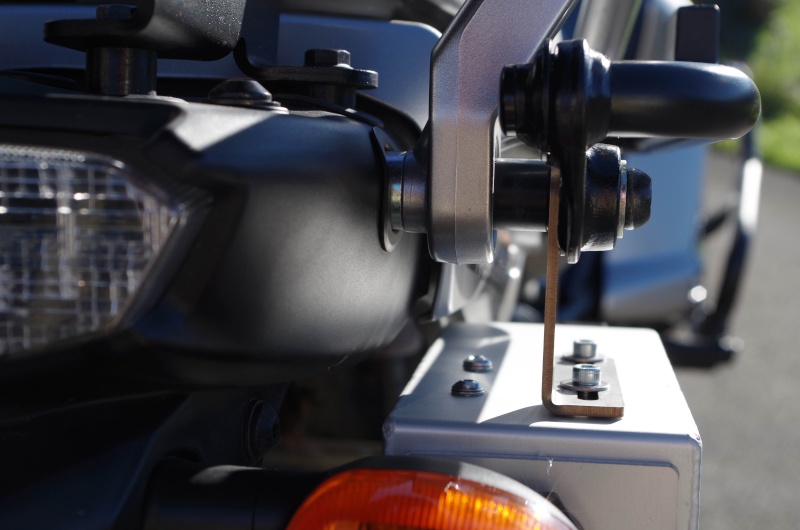

Bon, reçue et montée...
A savoir, ça se monte sur les fixations des sacoches d'origine exclusivement,  sinon faudra envisager de faire des pattes de fixation spécifiques.
Ce n'est effectivement pas très volumineux : j'y mets donc :
- la trousse à outils revue un peu à la hausse,
- le kit anti-crevaison,
- et... le bloc disque.
Au moins, je ne risque pas d'oublier l'essentiel.
Esthétiquement,  c'est original...

cherche petite valise alu Valise10
Fixation avant de la valisette entre l'entretoise et le support de valise yamaha.
cherche petite valise alu Valise11
Même fixation sous un autre angle
cherche petite valise alu <a href=cherche petite valise alu Valise12" />
 Fixation arrière de la valisette entre une entretoise plus longue et le support des valises yamaha
cherche petite valise alu Valise13
Vue générale des fixations
cherche petite valise alu <a href=cherche petite valise alu Valise14" />Vue de l'arrière de la moto avec la valisette...

Merci GIBS pour les photos.
Moto : Super Ténéré XT1200ZE
Pneu AV/AR : Mitas E07+
Messages : 1392
Age : 34
cherche petite valise alu Empty
MessageSujet: Re: cherche petite valise alu   cherche petite valise alu EmptyJeu 1 Jan 2015 - 20:38
Yep! Merci pour les photos.
Il va falloir que je regarde ça de plus près sur la mienne.
