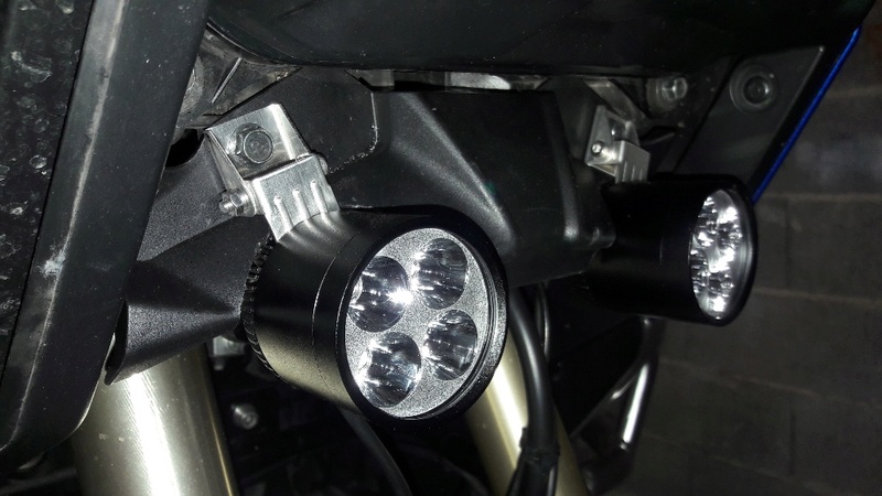

Feux additionnels montés sous les phares.
Trouvés là
Full leds désormais : H7 led cyclops, veilleuses led et feux de jour (en bas)   cool
Les feux de jour ne servent que de jour ou en cas de brouillard et sont commandés par bouton et relais.
(Et en plus, ils deviennent légaux)
Ca fait un peu A380 à l’atterrissage mais j'habite à la campagne, au fond de la France profonde et je roule souvent de nuit sur des petites routes, alors j'ai choisi d'investir pour ma sécurité.
feux - Montage feux additionnels à LED - Page 2 20180110
Montage sur les fixations d'origine et découpage du spoiler pour que ça passe
(Vu les 16 € que coûte ce bout de plastique, pas de regrets)
Allumage auto avec les feux de route via un relais (Classique et déjà largement expliqué par ailleurs)
feux - Montage feux additionnels à LED - Page 2 20180111
Et quand au résultat, n'ayons pas peur des mots : Parfait  bien
Le combo h7 Cyclops + additionnels (4 400 lumens chacun...) évite le trou noir quand on passe en feux de croisement et on voit à la fois large et loin.
Une remarque pour terminer, même si ça a déjà été dit :
Pour choisir des feux additionnels, ce qui compte ce sont les lumens, faut oublier les W
Avec 1000 lumens par feu ou par ampoule, on obtient un feu de jour, bon pour la signalisation mais qui n'éclaire rien de nuit. (Cf photo)
A 4 000 lumens par ampoule ou par feu, là ça commence à causer sérieux.
Le revers de la médaille, c'est que bon et pas cher, ça n'existe pas encore, du moins dans ce domaine.
Comme disait Michel Audiard...

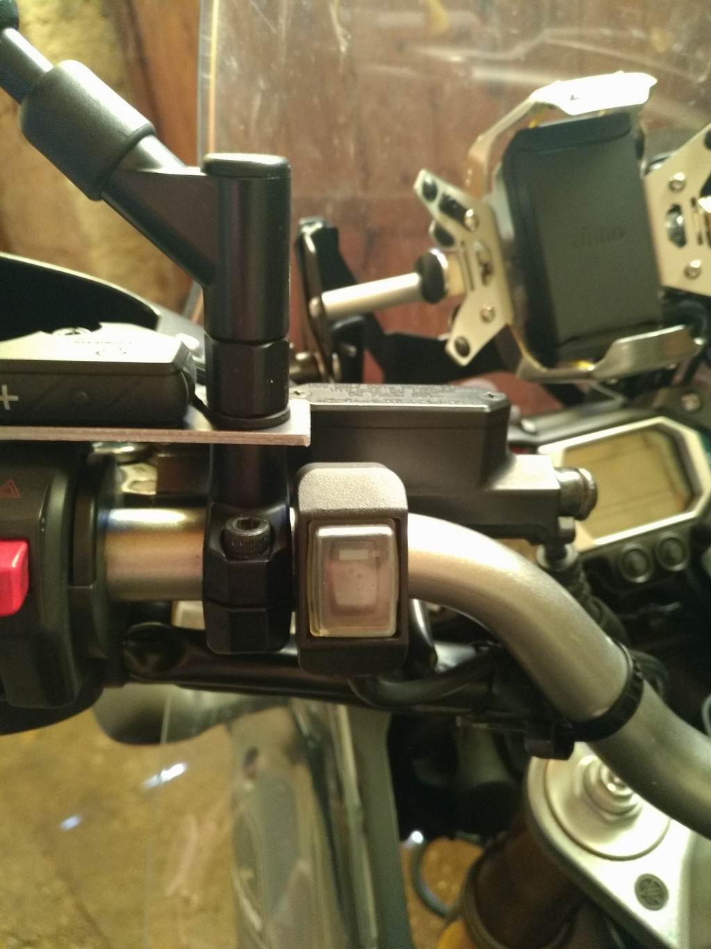

Là, c'est interrupteur marche/arrêt étanche, dès fois que je n'aurais pas envie de les utiliser…
Les feux sont fixés sur les crash-bar Yamaha via des supports SW-Motech et les vis sont des vis antivol trouvées chez Vis Antivandale

Avant que je ne supprime la fonction feux de jour, là; ils sont à mi-puissance et le photographe est plus haut que l'axe des feux..
