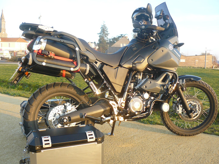

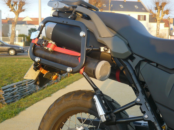

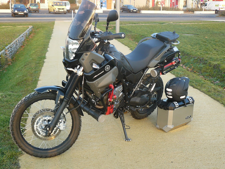

Comme suite aux échanges engagés ICI => http://www.super-tenere.org/accessoires-f45/un-anti-brouillard-pour-quoi-faire-t54-45.htm#13251
j'ai donc finalisé ces coffres/bidons m'offrant environ 7L de rangement supplémentaires.
La flemme de les peindre avec le risque de voir la peinture du bidon et de son support se barrer, j'ai donc opté pour un revêtement plus protecteur : une section de chambre à air fixée avec des colsons...
L'ensemble devant rester facilement démontable mais correctement fixé en cas d'usage comme "bidon" d'eau ou d'essence, ils sont attachés avec les sangles à cliquets que j'utilise habituellement pour arrimer mes bécanes sur le porte-moto.

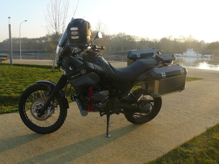

Voilà ce que ça donne avec les valises :
et sans :
C'est plus discret que je ne le craignais et en l'absence de rangement sous la selle, c'est surtout bien pratique...

MessageSujet: Re: coffres supplémentaires   Sam 11 Déc - 17:43
c''est magnifique
j'adore le beau "fait sois même"

La platine est fixée directement sur le porte-paquet OTR qui propose d'origine les entretoises qui vont bien pour passer le U dessous.
Un porte vélo , je demande à voir bien

Un renfort pour la bavette pris sur la barre de liaison des support de valises
Par ailleurs souvent utile au bivouac, c'est une ...?

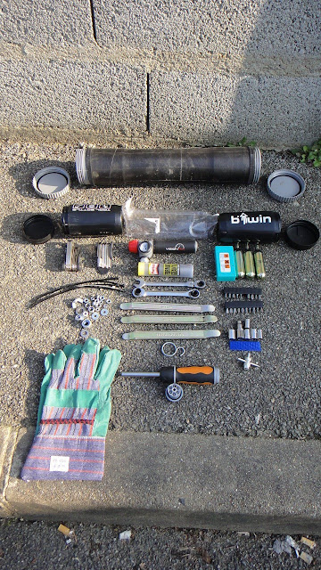

Un petit exemple de ce que je mets dans un de ces coffres :
De XT660Z
Membre Prestige
Membre Prestige
Moto: 660 xtz 2010 & KX 250
Messages: 2266
Date d'inscription: 30/09/2010
Age: 43
MessageSujet: Re: coffres supplémentaires   Dim 6 Mar - 21:17
impressionant !
