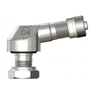

| Salut la meute. Je suis a la recherche d un pistolet de gonflage dont l embout soit a 90 degré. En effet cette valve centree et entre les rayons des roues est penible a attraper avec mon gonfleur classique. Savez vous si ca existe et si oui quelle marque et ou reference. Merci. Laurent |

Mets une valve coudée, c’est moins cher :
https://www.motoblouz.com/vente-valve-provac-coudee-90-70811.html?gclid=EAIaIQobChMI8pqGgoXf3wIVCuJ3Ch1S7QwNEAQYBCABEgJxq_D_BwE |

| Il me semble que le fond bombé de la jante des ST12 ne permet pas le montage de valve coudée ! |

Possible. Montées sur la mienne depuis deux ans sans problème. _________________ A bientôt sur nos routes |

| Il existe aussi des prolongateurs coudés
https://www.amazon.fr/Raccord-Prolongateur-Coude-Pneumatique-DEGREE/dp/B00YEGEJ5I/ref=sr_1_1?ie=UTF8&qid=1547031915&sr=8-1&keywords=coude+pour+valve |

| Et attention avec les prolongateurs car les valves qui les accueillent ne sont pas prévues pour. Important bras de levier et déport. Avec la force centrifuge, cela plie la valve et tire sur le caoutchouc (sans jeu de mot). Il n'y qu'à voir les valves coudées en caoutchouc, il n'y a que des courtes! Et ça ne passe pas sur la jante avant. Peut-être que certains diront "ça fait des années que j'ai ça, aucun problème"... jusqu'au jour où... quand une valve pète, le pneu se dégonfle instantanément. A 130km/h sur autoroute ou même à 50km/h en virage, ça peut faire drôle. C'est arrivé à un pote juste sur une valve usée, il s'en est bien sorti mais ça lui a pourri son weekend à la mer qui a suivi : pas de baignade, pas de soleil, pas de sable... obligé d’enfiler un jean sur la pizza pour sortir ... Il faut en mettre des rigides. C'est solide et pas besoin de les changer. |

Il faut en mettre des rigides. C'est solide et pas besoin de les changer. Celle là par exemple. Achetée chez Yamaha pour moins de 10€ et en place depuis 20.000 km. (autoroute et TT) _________________ A bientôt sur nos routes |
Moto : Super Ténéré XT1200ZE Kms de ma moto : ça change tout le temps Pneu AV/AR : Mitas E07+ Messages : 1394 Date d'inscription : 02/10/2014 Age : 37 Ville ou région : TOULOUSE
| Sujet: Re: PISTOLET DE GONFLAGE Jeu 10 Jan 2019 - 15:57 | |
| Par valve rigide je parlais plutôt de ça : Mais pas sûr que ça se trouve en allongée. Trop lourd certainement et du coup cela nécessite de coller beaucoup de masse d'équilibrage. JP, celle dont tu parles n'est pas totalement rigide justement. Par contre j'ai peut-être mal interprété la réponse de Kerpi, mais le prolongateur dont il parle, ça marche. Sauf qu'il ne faut pas le laisser sur la moto. Plutôt sur l'embout du pistolet de gonflage. |

| Oui. C'est pour ça que je disais ne pas savoir s'il en existait des rallongées. Et que ça m'étonnerait pour des raisons de tenue mécanique et d'équilibrage. |
