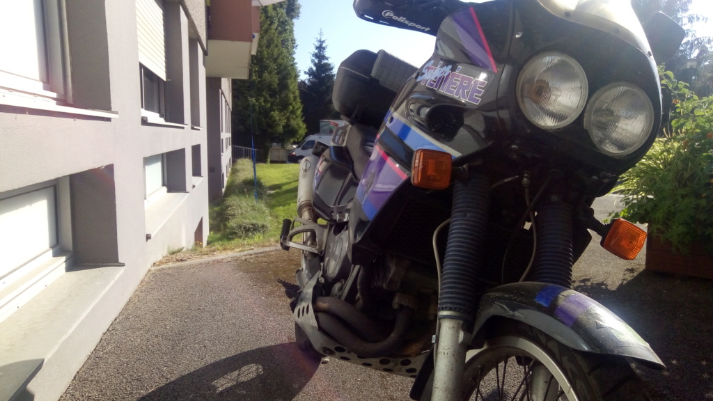

| les dernieres photos réfection terminée,sauf l aspect extérieur elle marche impec ,consomme peu ,freine bien !!si si !! toutes les pieces d usure sauf le moteur sont neuves ou rénovées( pneux,freins,amortisseur arr ,kit chaine ,vidanges ,filtres ,poignées ,rétros ,h4 a led ,et j en oublie peut etre  |

| qq détails..  |

| je n ai pas touché a la carrosserie qui a morflé car je ne sais pas quoi faire .. chercher des pieces neuves ...hors de prix tout repeindre en noir pour cacher la misère....bof  la laisser telle quelle ,elle est d origine ,et au moins on me la piquerat pas ! |

| l autre coté ..pas vraiment mieux elle a touché des 2 cotés !!  |
