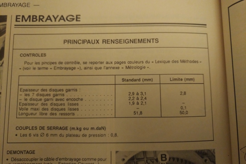

j'ai un petit pépin avec mon embrayage, bien qu'ayant détendu mon câble j'ai l'impression que dès que je passe la première elle est en prise, j'ai du mal a changer les vitesses et quasi impossible de trouver le point mort !
Je me suis donc dit que j'allais changer mon embrayage mais avant je voulais contrôler tout ça.
Malheureusement je n'arrive pas à trouver la cote et tolérance des disques ainsi que des ressorts, j'ai regardé partout sur la RMT sans succès (ou alors suis très fatigué!).
Est-ce que quelqu'un connait ou a une autre méthode pour contrôler l'état de l'embrayage, a plus de 120€ ca gratte un peu quand même !

Pour info, si tu es toujours intéressé par le contrôle :
Page 126 de la RMT
Controle disques embrayage Img_2088

Bonsoir et merci pour vos informations et conseils.
Maintenant que j'ai les cotes ca va me donner plus de détails sur l'état de mon embrayage.
J'avais déjà commandé de nouveau ressorts que je viens de recevoir donc je vais pouvoir vérifier si les actuels sont dans la tolérance et pareil pour les disques.
Si je me réfère à la RMT ils parlent effectivement d'une garde d'embrayage après j'avoue que toutes les expériences sont bonnes à prendre.
Vous tiendrait au courant

Salut a tous,
Alors suite aux infos que j'ai reçu le seul élément douteux était les ressorts j'ai donc acheté des ressorts neufs ! ;)
Pendant la vérification des disques lisses j'ai remarqué un disque plus foncé que les autres mais avec les mêmes cotes ! D'après vous je n'en tiens pas compte pu il a une particularité ?
