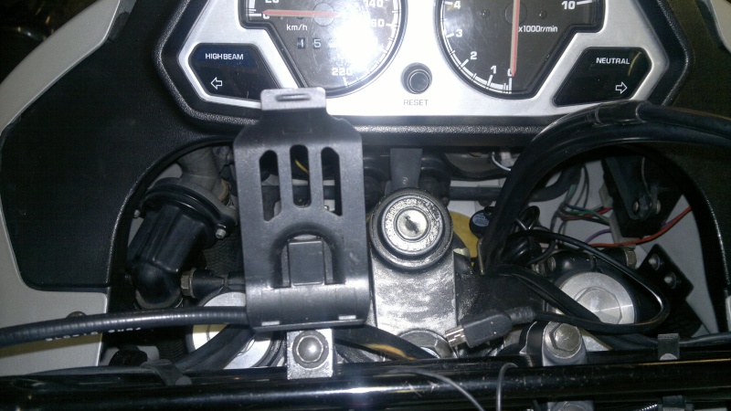

voici mon petit montage pour avoir un GPS pas cher et efficace sur ST 750.
j'avais un GPS acheté 70€ chez saturn que je n'utilisais plus. J'ai fabriqué une fixation avec une patte métallique ( 50cts) puis peinte en noir.
Pour l'alim, une prise allume cigare double (6€) branchée sur la batterie. J'ai supprimé la led rouge de tension de la prise pour ne pas pomper la batterie à l'arrêt.
Voila le résultat:

Tu crois que ça pompe beaucoup le led ?
Pas bète de le supprimer , je vais faire pareil .
Moi je l'ai installé lundi .
vis + rondelles frein = 5 euros
une plaque en fer = un Lonzu pour Tabar
+ un bout de tuyau d'arrosage en guise d'antidérapant .

Au fait ... t'as pas oublié le fusible de 10A en série avec ta prise 12V hein ;-) ...

bin je compte sur le fusible qui est dans la prise allume cigare .
c'est bon ?

Oui ça va le faire, mais si il te prend de brancher autre chose ...
GPS pas cher sur XTZ 750 Fusibl10
t'es sûr qu'il vaudrait pas mieux en mettre un a demeure dans un zouli petit boîtier étanche à l'abri de la corrosion et pas loin de la prise ... histoire de pouvoir le changer sans démonter toute la bécane ;-) ...

le problème avec l' ail fone (en provencal!) c'est que je ne suis pas sur du fonctionnement du GPS si le réseau GSM ou GPRS est absent.
Et dans la montagne le réseau ne capte pas toujours...
Pour la led, de toute façon elle se retrouvait contre le fourreau de fourche donc inutile. J'ai préféré virer le tout.
