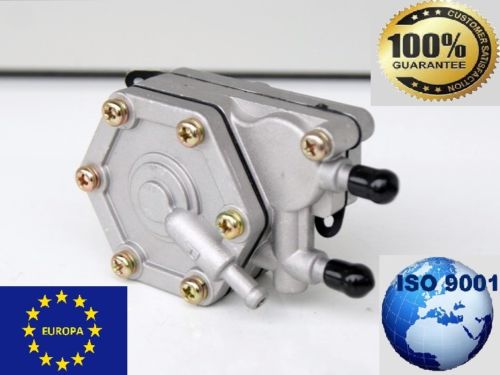

| Ma solution  http://www.ebay.fr/itm/89-YAMAHA-XTZ-750-SUPERTENERE-fuel-pump-Kraftstoffpumpe-pompa-carburante-TENERE/141822697080?_trksid=p5713.c100043.m2062&_trkparms=aid%3D111001%26algo%3DREC.SEED%26ao%3D2%26asc%3D20140502134130%26meid%3Df91cfe18350648879979891ae4fe02ab%26pid%3D100043%26rk%3D1%26rkt%3D1%26sd%3D141822697080 _________________ 500XLR,750DR,CBX1000,X11,R69S,R90S6,K100RS,R1100RS,Gilera Saturno

 | Sujet: Re: pompe à essence XTZ 750 Mer 26 Oct 2016 - 21:58 | |
| Tu peux, plus de 3000 km sans problèmes (filtre à essence complémentaire rajouté) _________________ 500XLR,750DR,CBX1000,X11,R69S,R90S6,K100RS,R1100RS,Gilera Saturno

| on m'a proposé des joints et puis le choix d'une pompe neuve...
ben j'ai pris la pompe neuve à 10€ près |
