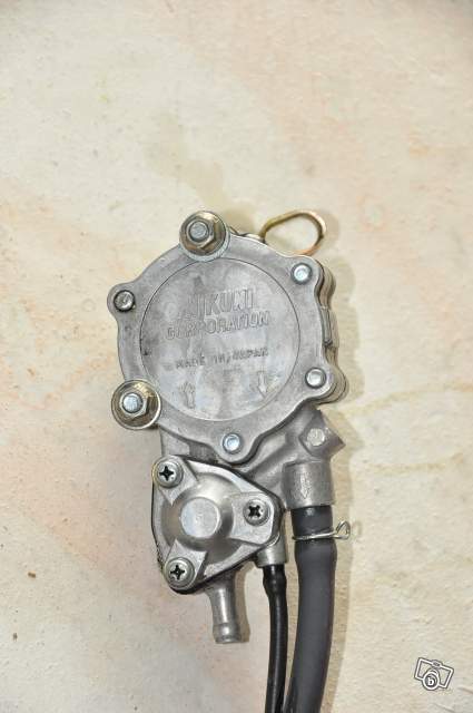

Je relance le sujet,
J'ai ma menbrane de percé
J'ai une pompe mikuni pour 600XT de 1989.
Est ce qu'à votre avis le débit peut correspondre avec la ST. Je n'ai trouvé aucune info sur le web.
Je vais tester mais çà embeterai de tomber en panne sur le bord de la route et ne plus pouvoir démarrer.

Hello Seb ...
Bin d'abord, la pompe du ST ne sert qu'à remonter le carburant dans les cuves des carbus que quand la gravité ne fait plus le travail.
C'est à dire quand le niveau du carburant dans le réservoir est inférieur au cuves des carbus ... soit un peu avant la réserve.
Dans tous les autres cas ... même sans pompe le ST fonctionne ;-)) ... bonne nouvelle ça hein ?
Essaye réservoir plein, carbus alimentés en direct ... tu verras ;-) ...
Pour la pompe à carbu ... t'es sûr que c'est une pompe de XT600 ? t'as une photo ?
Because je viens de parcourir la RTM du XT600E ... pas trouvé de pompe à carburant sur cette machine !?!
Il semble que l'alimentation soit par gravité ... là aussi ;-) ...
Tchüss Man ;-)

Voici les photo
La provenance de la pompe je ne suis vraiment pas sur!!
Membrane pompe à essence 750 XTZ - Page 2 95259710
Membrane pompe à essence 750 XTZ - Page 2 95344910
Pour la taille est est identique à celle de la st

j'allais te le dire, ça ressemble!
compare les refs!

hello à tous ...
En fait elle a un tube de plus que celle du ST,
Bon ... y a deux flèches ... donc là on a une entrée et une sortie ...
la grosse tubulure du dessous c'est certainement la dépression ...
Reste plus qu'à définir le rôle du petit tube ...
Chez Mikuni j'ai pas trouvé ton modèle de pompe ...
Voir l'onglet "Fuel pomp" dans la colonne de gauche de cette page : http://www.mikuni.com/fs-carburetor.html
J'ai trouvé que ça en pdf : http://www.mikuni.com/pdf/fuel_pumps.pdf

le petit tube est un genre de trop plein. Sur la pompe d'origine, il y a deux petits trou sur le dessous qui je pense font la même chose. Je l'ai monté. Pas de problème pour le début de réserve; Sur la fin obligé de secouer la moto, de la pencher sur le coté pour faire descendre l'essence. Je pense que mes tubes dans le réservoir doivent être encrasé sur la base?

eloseb a écrit:
Voici les photo
mieux que l'origine et la facette et il est possible de changer les joints sur cette pompe,
http://www.ebay.fr/itm/Dicht-Rep-satz-fur-Mikuni-Benzinpumpe-DF-52-rund-2-Abgange-/310698179016?pt=Kartsport&hash=item48570df9c8
