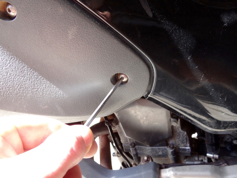

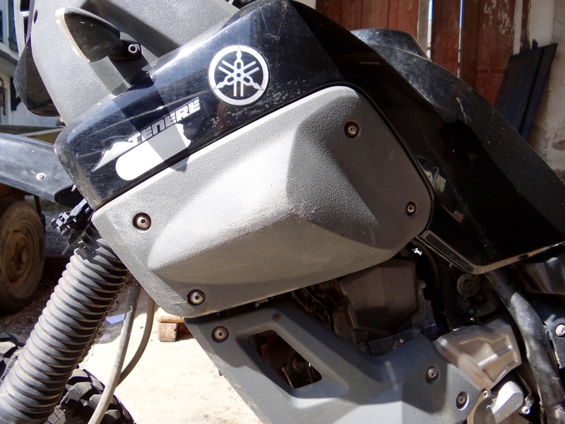

Pour commence....enlever les plastiques gris avec une clé allen.
XT660Z  Soupapes:Comment faire le réglage Dsc08110
XT660Z  Soupapes:Comment faire le réglage Dsc08112
Faire attention pour les rondelles en caoutchouc pas tomber

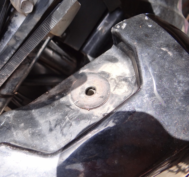

Desserrer les boulons a la réservoir après enlever la selle.
XT660Z  Soupapes:Comment faire le réglage Dsc08129
XT660Z  Soupapes:Comment faire le réglage Dsc08117
il y a deux silents blocs.....
XT660Z  Soupapes:Comment faire le réglage Dsc08118
Faire attention pour les petits tubes en fer,pour pas perdu.
il y a deux autre boulons pour supporter le réservoir,desserrer les deux..a gauche et a droite.

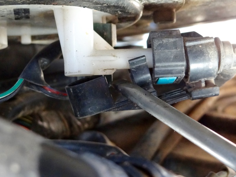

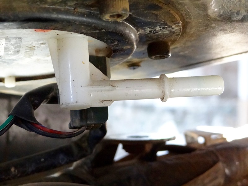

enlever le petit durite a la en dessous de reservoir.
XT660Z  Soupapes:Comment faire le réglage Dsc08122
XT660Z  Soupapes:Comment faire le réglage Dsc08123
XT660Z  Soupapes:Comment faire le réglage Dsc08124

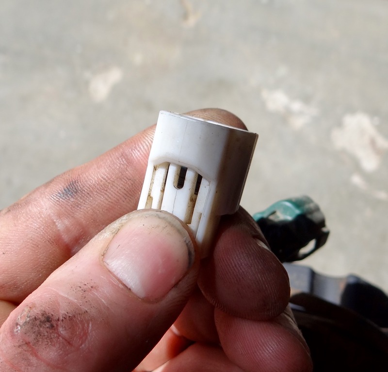

bouge le reservoir un peu pour regarder les durite d'essence et deux prise électrique. il y a un clip de sécurité sur le durite d'essence. Enlever le clip et a les deux petit carré bleu presser pour déconnecter.
XT660Z  Soupapes:Comment faire le réglage Dsc08127
XT660Z  Soupapes:Comment faire le réglage Dsc08128
XT660Z  Soupapes:Comment faire le réglage Dsc08214
XT660Z  Soupapes:Comment faire le réglage Dsc08216
XT660Z  Soupapes:Comment faire le réglage Dsc08215
XT660Z  Soupapes:Comment faire le réglage Dsc08220
XT660Z  Soupapes:Comment faire le réglage Dsc08221
XT660Z  Soupapes:Comment faire le réglage Dsc08222

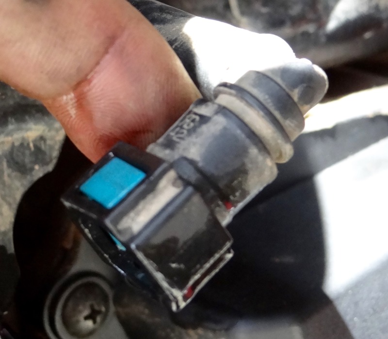

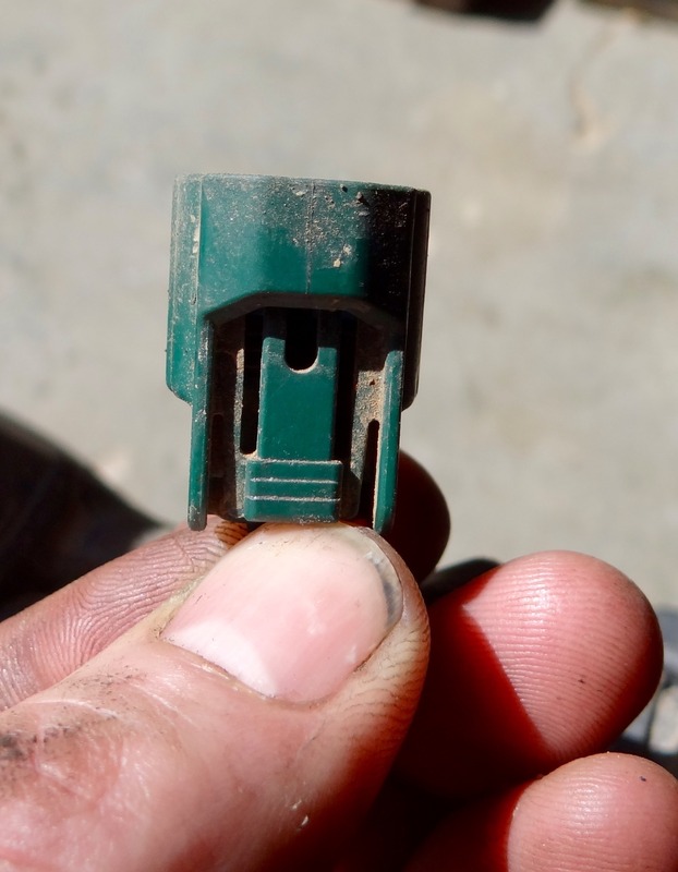

prise électrique:vert et blanc ..presser a la base pour déconnecter
enlever le réservoir et regarder le cache culbuteur de l'admission...l'échappement c'est  opposer et avant..enlever les deux.

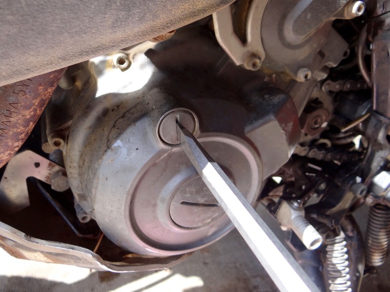

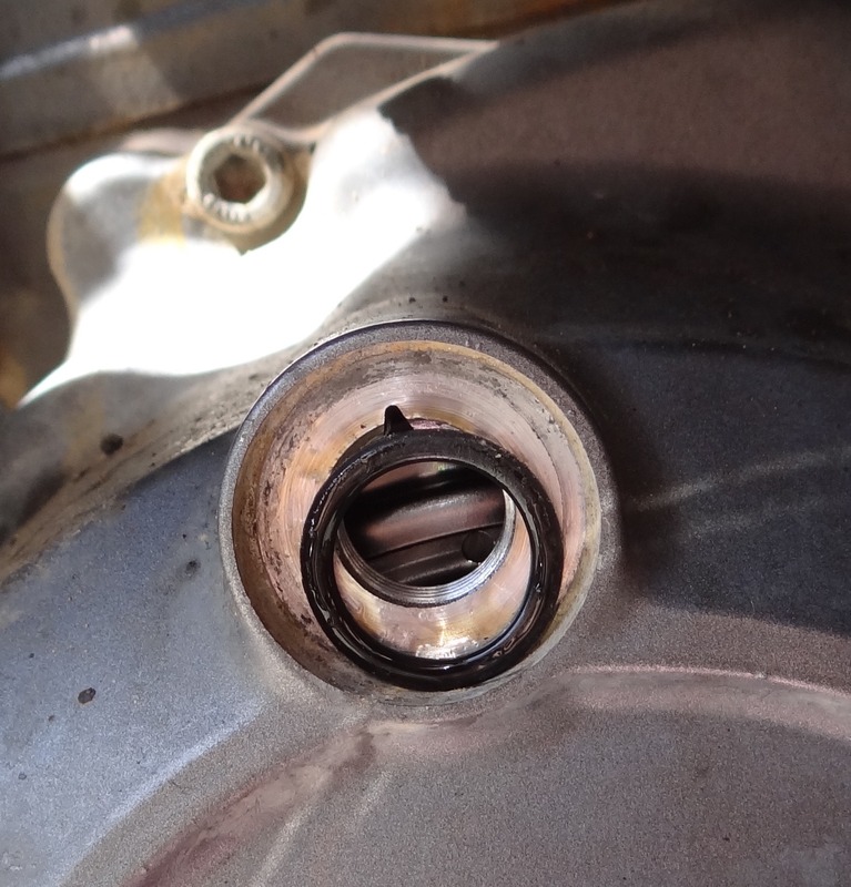

Prochaine desserrer le petit bouchon en plastique ici....
XT660Z  Soupapes:Comment faire le réglage Dsc08226
faire attention pour le joint torique....

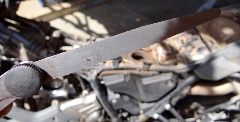

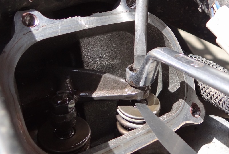

Quand le moteur reste comme ça...les quatre soupapes reste ouvrir et prêt pour faire le réglage.
Desserrer l'écrou et utiliser un tournevis avec les jeu de cals pour faire le réglage...je faire l'admission 0.8mm et l'échappement avec 0.1mm..serrer l'écrou après
le jeu de cal glisser facilement sans bloquage....faire les quatre.

Bonjour
Pour moi..oui...controle pour jeu.  il y a un contrôle a 20,000kms avant?
Je faire un contrôle  la semaine dernière après 80,000km et il y a pas de jeu depuis le dernier contrôle.
Je fermer les deux petit carters et voila.
Je partir au Maroc 20.10.17 avec.

Bonjour a vous et Merci Ohlins pour ce topic!
J'ai des petites questions:
As tu vidanger le réservoir d'essence avant l’opération?
As tu du vidanger l'huile moteur pour pouvoir enlever le cache de la distribution?
En général le jeux aux soupapes ce dérègle ou pas vraiment il 'il s'agit plus d'une vérification au cas ou?
Si vous avez des conseils je suis preneur Smile
Je l'ai fait à 40000km, j'avais vidangé le reservoir pour le faire mais je me souviens plus si c'était utile il me semble que les raccords rapide en sortie de pompe ne sont pas ouvert par défaut. Mais bon je l'avais fait au cas ou, un simple tuyau pour le vider c'est très simple. Moi je n'avais pas vidangé le moteur et il me semble pas que ce soit necessaire.
Pour ma part c'était une simple vérification j'étais encore dans les tolérances, même si j'ai malgré tout réglé pour recentrer le jeu réel dans la fourchette de tolérance.
Bon courage.
