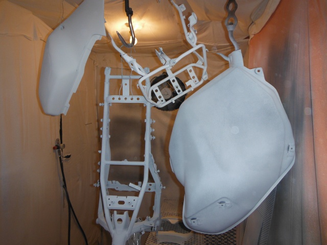

| Ensuite première couche d’apprêt antirouille epoxy. Comme c'est un produit assez épais, je m'en suis servi comme appret pour combler les imperfections avec plusieurs couches jusqu'au rendu optimal. ![petite restauration deviandra grande ! Dscf2814](https://i.servimg.com/u/f21/18/14/18/65/dscf2814.jpg) |
