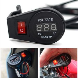

| Je viens d'installer le mien sur mon XTZ 660 (3YF de 1991) Ce modèle ci avec fusible et interrupteur :  La longueur des fils, protégés dans une gaine, permet de : -se brancher directement sur les cosses de la batterie, -d'avoir un cheminement "propre" le long du faisceau sous le réservoir, -d'avoir le compteur sous les yeux au guidon à côté et "protégé" par le maitre cylindre de frein avant. Me faut ne pas oublier de l'éteindre en coupant le contact..... |

| Ca a l'air d'être intéressant comme installation; peux tu nous faire une photo d'un peu plus loin ? Même si tu oublies de l'éteindre, ça ne videra pas la batterie en un clin d'oeil...Il faudrait des jours pour y parvenir . Tu trouves ça où ? |

| Pour 10.60€ sur Cdiscount donc du chinois... ça me donnera toujours une idée de l'évolution de la batterie . Avant la prochaine catastrophe? Voilà ce que cela donne installé au guidon.  |
