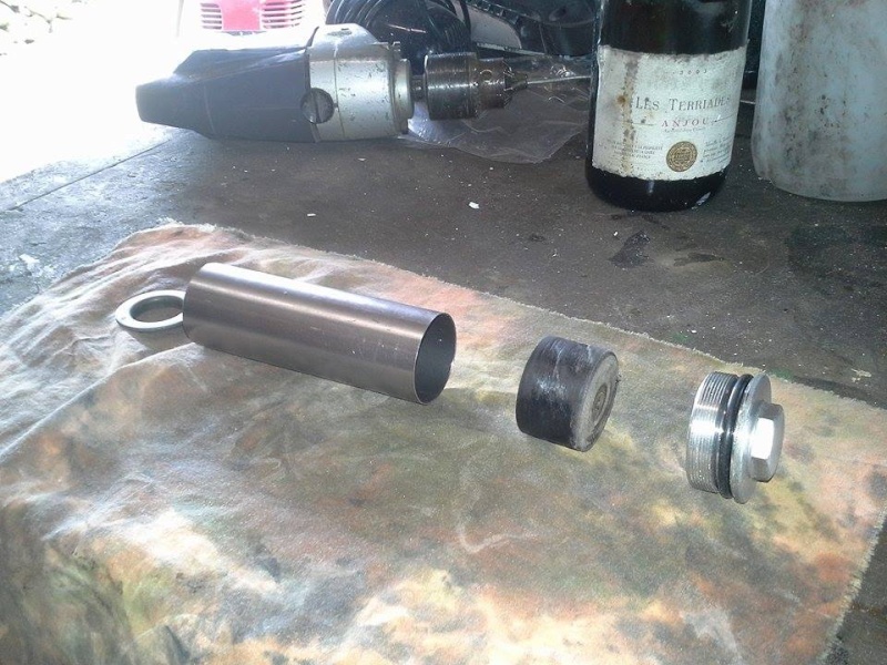

 | Sujet: Re: Durcissement fourche Jeu 28 Mai 2015 - 14:02 | |
|   " /> Je suis en train de réaliser ces cales pour comprimer le ressort de la fourche. je pensais les faire en taillant des cylindres pleins en matière pvc assez solide et non des tubes comme les entretoises d'origine. Ma question est: faut-il réduire le volume d'huile dans la fourche d'autant que le volume de la cale ? (25mm de moins) |
vince34 Modérateur
Moto : wrf450 et GSA1200 Kms de ma moto : 225000 evolutif Pneu AV/AR : E-10 av et ar et Wild Messages : 3869 Date d'inscription : 16/07/2011 Age : 57 Ville ou région : Montpellier
 | Sujet: Re: Durcissement fourche Jeu 28 Mai 2015 - 18:19 | |
| J'en ai des tout prêt si tu veux! _________________  |

| Merci Vince34, les cales sont finies. Dédé, pour la pression à l'interieur du tube. mais en effet ça ne doit pas gêner, je vais pouvoir les installer. Merci. |

| Plutot que des cales, on peut mettre des vieux ressorts de soupapes, avec une rondelle large entre le ressort de fourche et celui de soupape. Ca fonctionne tres bien (je l'avais fait sur ma GS) et c'est gratuit... _________________ - Alors, tout s’est passé comme prévu ? - Non, mais c’était prévu.

| c'est quoi la base de tes cylindres pvc? |

| Hello à tous ... Le PVC J'chu pas trop beaucoup pour ... ça va se bouffer ... - Derfu a écrit:
- Hello à tous ...
Hier c'était samedi et le samedi c'est .... vidange ... de fourche ... Et comme il y avait vidange de fourche de prévue, cette semaine je suis allé chez Castoche, histoire de voir si y avait pas p'tit truc intéressant pour durcir un ch'tit peu cette fourche qui donne le mal de mer ... Une vrai Pontiac cette 3LD ;-) ...
 Ca tout le monde connais ... Bouchons de fourche & cales de 110mm d'origine ...  J'ai trouvé 2 rondelles de 39mm qui vont servir d'entretoises entre la cale de 110mm d'origine et ... les manchons de 3/4" en acier trouvés chez Castoche ... Seul souci, c'est que le manchon fait un bon 40mm de long ... Je comptais plus sur du 30mm mais c'est ce que j'ai trouvé de plus approchant ...  Après avoir un peu meulé rondelles et manchons histoire d'arriver à à peu près 38mm de diamètre ... Voilà ce que ça va donner une fois installé dans le tube de fourche ... 150mm de bonheur !?! Purée, comment j'en ai ierch pour revisser le bouchon de la fourche ... et encore la mob était complètement délestée de l'avant !!!
Bilan ... Ah bin ouais ... là pour du dur ... c'est dur ... Rien à voir avec avant ...
Ma modif est ce qu'elle est ... Les rondelles ne sont pas parfaitement ajustées au diamètre intérieur du tube de fourche, et j'espère qu'elle ne bougeront pas à l'usage ... Je vais continuer à chercher des rondelles de 38mm de diamètre extérieur, pour remplacer au plus tôt celles de ma bidouille ou trouver du tube de 38mm pour réaliser une cale de 140mm d'un seul tenant ... Ca me laisse le temps d'éprouver la modif ... et de voir si oui ou non j'amputerai les manchons de 10mm, pour atteindre les 30mm que je voulais ;-) ...
Je n'encouragerai peut-être pas ceux qui font du TT à faire de même ... sauf avec de vrai bonnes rondelles de chez rondelle, correctement ajustées aux tubes de fourche ... et une cale plus petite 20 à 30mm ...
Bon bin yapuka ... la semaine prochaine, essais sur route ... cool il va faire soleil ;-) ... Je vous tiens au jus pour la suite ;-) ...
Tchüss à tous ;-) ... |

| Je n'ai pas de vieux ressorts de soupape, mais j'ai des restes de plaques de cestilene HD1000. c'est un polyéthylène solide qui sert à créer des pièces d'industrie. |
