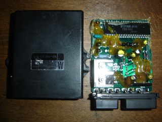

Comme promis voilà le résultat ...
Voilà mon spare :
CDi transistor de puissance - Page 2 Dsc04210CDi transistor de puissance - Page 2 Dsc04211CDi transistor de puissance - Page 2 Dsc04212
C'est un 2SD1071 qui est monté dessus ... d'ORIGINE, le composant n'a pas été déssoudé ...
Voilà une petite synthèse des équivalences faite aux vues des Datasheet constructeurs

Les TO220 sont les boîtiers correspondants aux transistors montés dans le CDI, vous pourrez trouver les même refs que dans le tableau avec des caractéristiques bien supérieures à celles notée ci-dessus ... ATTENTION, ce sera certainement des packaging en boîtier TO3 métalliques, permettant de passer bien plus de puissance ... Le brochage sera compatible, mail il faudra les monter à l'extérieur du CDI sur un dissipateur ... Ce type de montage est tout à fait viable, mais attention à l'humidité ou aux projections d'eau ... le montage devra être soigné et parfaitement étanche sauf pour la partie radiateur et extérieur du boîtier TO3 bien sûr, refroidissement oblige ;-) ...

PS : Est ce que tu peux m'envoyer la photo de ton boîtier avec la ref pour comparer avec la mienne stp ... Merki !

La photo sur le topic est celle de mon boitier, veux tu une photo extérieure ?
Oui ... ou juste la ref ... vu que ta plaque électronique n'est pas la même que la mienne je voulais juste comparer ...

Voilà la bête :
[img]CDi transistor de puissance - Page 2 Img_5211[/img]
Est-ce que ça ressemble au tien ?
il y a une différence au niveau de la référence 131800-5220 pour le tien et 131800-5221 pour le mien

slt pour les 2 transistor bleu j'ai 2 griller suite a un pb de courant mais j'ai pas trouver les référence pouvez-vous m'aidez SVP

Bonjour
Je suis allé chez un marchand de composants électroniques avec le boitier en lui demandant d'identifier puis de remplacer le transistor de puissance ça m'a couté 2,50 €
Ceci dit il avait cramé car le régulateur chauffait, j'ai fait un radiateur avec un plaque d'akluminium et j'ai intercalé cette plaque, assez grande entre le régulateur et le cadre.
Depuis plus de problème

malheureusement il sont grillées, impossible de lire la référence , ta pas ces références ?

Hello Chancemehdi, ...
Le tableau de la page précédente de CE topic ne te plais pas, ou tu n'as pas fait l'effort de lire le topic complet avant de poster ta question ?!?

c'est pas grave, sauf j'ai comparer ma boit avec celle de sur la page 2 il y 2 résistance de couleur bleu juste a coté des transistor j'ai pas trouver ces référence , et pour les transistor j'ai trouver que la BU806, j'ai pris 2 , j'attend que le mécano me répond si sa va marcher ou NN ?:(

avec la BU806 20 km et hoop plus de courant , j'ai pris les BU808dfh espèrent que sa va marcher mais pour les 2 petit résistance est ce que c'est bien 620 Ohm ou plus ?

Yo Chancemehdi, ...
Etonnant que le BU806 n'a pas tenu c'est celui qui admet le plus de puissance en sortie ^^ ...
Pour ce qui est de la résistance, il est inscrit dessus 681T (soit 68 1 : ce qui donne : 68 Ohms x (1x10) = 680 Ohms) pour info, 620 n'est pas une valeur normalisée ;-)
Tiens nous au courant pour la tenue du BU808, mais si ça ne tient pas, essaye de doper la dissipation de chaleur du transistor avec une plus grosse plaque d'alu ;-) ...
C'est p'tet à cause de la chaleur qu'il fait dans ton pays que le transistor n'a pas tenu ?!? ...
TypeVcb(V)Ic(A)Pc(W)PackagingObs
ORIGINAUX
BU806400860TO220Origine 3LD
2SD1071450640TO220Origine 3LD
EQUIVALENTS (dans l'ordre de préférence)
BU8081400842TO220Très Bon équivalent (en cours de test par Chancemehdi )
ET365450840TO220Très Bon équivalent
ET385400640TO220Bon équivalent
2SD2141380+/-50635TO220Puissance un peu faible mais compatible
BU807330860TO220/!\ A éviter Vbc trop faible /!\
Tchüss Man, ... & bon courage ;-) ...

nn chez nous il y pas trop de chaleur en peux dire la température normal entre 18 et 25 , pour la résistance d'origine aucune idée car j'ai trouver le boitier déjà réparer mais sans résultat, je ramène le boitier chez électronicien puis je vous tiens au courant Smile

pour cette Résistance il y a pas de voulatge ou ampérage précis car j'ai peur de prendre la mauvaise réf
Chaque taille correspond a une puissance donnée, 1/4W, 1/2W, 1W, ... etc ... va voir ton détaillant et montre lui la taille, vu ce qu'il t'as trouvé comme équivalent au niveau transistor, il doit pas être mauvais comme gars ;-) ... à mon avis c'est du 1/2W mais bon, je peux me tromper ;-) ...

j'ai tester avec la BU808DFI pas de résultat alors 2m1 je avec la BU807 ou BU 806 quelle est la meilleur a ton avis et pour le résistance j'ai trouver les 680 ohm sauf c'est plus petit l'original été bleu et celle ce elle est belge c'est bien ou nn ? http://www.google.fr/imgres?q=r%C3%A9sistance+680&um=1&hl=fr&biw=1024&bih=578&tbm=isch&tbnid=Oz_NN5AWuHrfZM:&imgrefurl=http://cgi.ebay.fr/RESISTANCE-680-Ohm-1-4W-CARBONE-LOT-DE-50-RESISTANCES-/230651808041&docid=lQaBp749BhKtjM&itg=1&imgurl=http://www.planeteoueb.com/_st5/jgefixeh/22/IMG_7754.jpg&w=900&h=899&ei=4ifJT9HyAobG8gPG1p3bDw&zoom=1&iact=hc&vpx=390&vpy=241&dur=671&hovh=224&hovw=225&tx=150&ty=113&sig=112242723063177126253&page=1&tbnh=119&tbnw=119&start=0&ndsp=18&ved=1t:429,r:8,s:0,i:85
mon mécano ma dit il te faut le BU808 tt cour avec une plaque métallique derrière

Pourquoi pas de résultats avec le BU808 ? ... il a pourtant de bonnes caractéristiques ;-) ...
Comme tu peux le voir sur le tableau, le 807 a un Vbc beaucoup trop faible, ...
le 806 c'est celui d'origine ...
Pour la résistance, pas de soucis, c'est juste qu'en général, les résistances qui ont la valeur directement dessus ont une précision plus grande que les autres, ... celle que tu a vue a une précision entre 20 et 10%, bague argent ou or.
Mais tu vas faire quoi de 50 résistances ?!? ...
pour le BU808, tu as déjà un dissipateur dans le CDI ... ;-) ...
