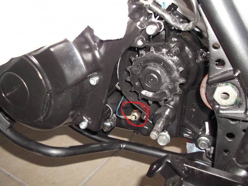

Débranche la prise du contacteur située au niveau de la poulie (fil de couleur). Nettoie et rebranche. Deja eu ce soucis sur une harley dun ami,et cetait exactement les memes symptomes.
La batterie vieillissante et qui ne chargeait plus avait causé ce genre de dommage.
La surchauffe a pu faire apparaitre une couche de m***e empechant le contact.
Concernant ton cadran c'est une simple ampoule qui a pu griller egalement

MessageSujet: Re: Quelque-part autour du CDI...   Quelque-part autour du CDI... EmptyMar 24 Nov 2015 - 17:38
Quand je dis poulie. Je veux dire que c'est sous ton pignon de chaine. Petite prise avec des fils de couleurs, attention c'est tres difficile de l'enlever sur certains modeles, et parfois avec une base en plastique donc pas de tournevis ou de pinces. Au pire la tirer legerement et y mettre un coups de nettoyant contact.

MessageSujet: Re: Quelque-part autour du CDI...   Quelque-part autour du CDI... EmptyMar 24 Nov 2015 - 18:07
Là c'est sur une 600 mais ça te donne une idée.

Bonsoir à tous,
En parcourant de nombreux forums moto, je retrouve mes symptômes assez précisément, et je penche maintenant sur un alternateur qui aurait souffert. Je n'ai pas sorti les bougies pour les tester : il me semble assez évident qu'il n'y a pas d'allumage.
Une question : un régulateur défaillant, entrainant dans sa chute la batterie (la mienne avait donc plus que chauffé...), peut-il aussi endommager l'alternateur ? Ça m'arrangerait assez que oui.
Car voilà, j'ai démonté celui-ci. J'ai acquis un multimètre. Dois-je entreprendre de tester le stator ? Auquel cas, comment m'y prendre ? Il y a bien des explications par-ci par-là, mais je dois dire que tous ces fils inaccessibles sous une grosse résine me laissent perplexe... J'ai aussi la possibilité d'en acquérir un autre d'occasion pour peu.
Dernière question, en démontant j'ai perdu un bon litre d'huile. Est-ce normal que cette chose baigne dans l'huile ? D'où vient-elle donc ?
Quelques photos qui pourraient vous permettre de me dire si la pièce semble HS, juste vieillie,... Et éventuellement, me dire où placer mon testeur dans tout ce bazar... > http://www.nicolaslalau.net/stator.jpg
Merci !
