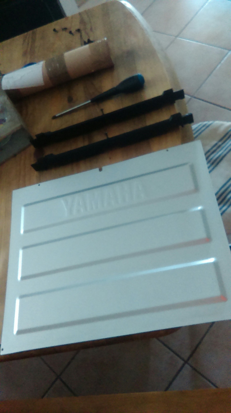

Ok !!!!  Me Re-Voilou
Bon pour les Valises en Covering, j'ai rechercher un Film Vinyl qui ressemblait le plus possible à la couleur de la bète  (Bleu Métal)..... Mais j'avais aussi pensé au noir, voir noir Carbone....
Démontage de la Valise :
       * pour ne pas démonter le couvercle, et système de fermeture, j'ai opté par le démontage du fond (retourner la valise et dévisser les quatre vis de chaque angle...
       * quand le fond est dé-solidarisé, sortir les parties alu de leur emplacement...
       * bien nettoyer au produit à vitre, pour supprimer la moindre poussière...
       * Faire un gabarit de découpe très précis en papier cartonné (je m'y suis reprit à trois fois !!!!)
  pour éviter le gabarit, possible de tout recouvrir en Covering (si j'avais fait le choix du noir, j'aurais tout recouvert en film)...
       *  ensuite s'armer de beaucoup de patience, et d'un pistolet thermique !!!!!

Mon choix pour le Covering Valises :
" film vinyle covering bleu mat chrome 1.52 x 1 m thermoformable adhésif "!
Sur EBAY

Merci pour ce retour détaillé.
