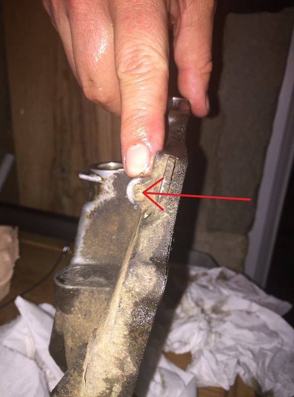

Réparation bloc moteur percé Img_5311Réparation bloc moteur percé Img_5311
Alors sur la Flèche verte, bouchon de vidange,
La rouge, l'objet du crime!
On peu voir la déformation; normalement c'est parfaitement cylindrique et c'est pas la que ca fuit.
Il y a avait une pate jaune dessus;
Ce "truc" fait parti d'un circuit, car il y a la même chose en contre bas (à droite de la flèche verte on voit la même tête à l'horizontal)

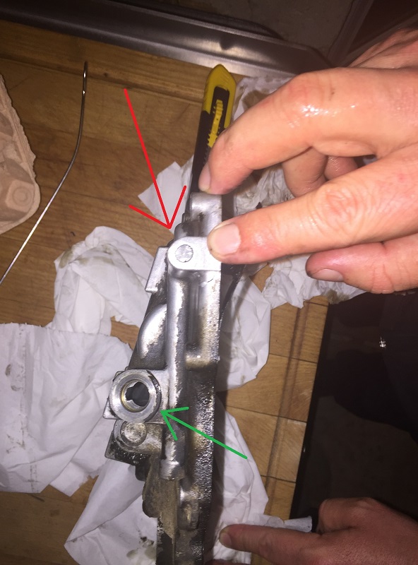

Réparation bloc moteur percé Img_5313
Et la, sur la flèche rouge, la fameuse deuxième tête avec sa pâte jaune.(le pouce en haut est sur la fameuse tête qui déconne)
Qu'elle est cette pâte? peut-on faire un point de brasure?
Salut,faut comparer avec un carter en bon etat et voir comment c'est foutu
Ensuite je doute qu'une brasure sur de l'alu tienne longtemps,voir pas du tout
Vu la grosseur du carter si il faut souder j'irai voir un pro,ça ne couterat pas grand chose et ce serat une reparation bien plus sur que l'espece de pate qui est en place

tu peux percer, tarauder et mettre une vis avec un joint si c'est cylindrique.
philou69
philou69
Moto : XT1200Z
Kms de ma moto : 50000
Messages : 60
Date d'inscription : 21/06/2011
Réparation bloc moteur percé Empty
MessageSujet: Re: Réparation bloc moteur percé   Réparation bloc moteur percé EmptyVen 1 Avr 2016 - 14:06
Non pck je pense qu'il y a une arrivée d'huile a l'intérieur... et sous pression;

MessageSujet: Re: Réparation bloc moteur percé   Réparation bloc moteur percé EmptyLun 4 Avr 2016 - 8:46
Réparation bloc moteur percé Img_5315
MessageSujet: Re: Réparation bloc moteur percé   Réparation bloc moteur percé EmptyLun 4 Avr 2016 - 8:49
Et voilà la réparation avant tout re-démontage parce-que ca n'avais pas tenu!
MessageSujet: Re: Réparation bloc moteur percé   Réparation bloc moteur percé EmptyLun 4 Avr 2016 - 8:51
Réparation bloc moteur percé Img_5316
Réparation bloc moteur percé Img_5317
Réparation bloc moteur percé Img_5318
Et maintenant, tout fonctionne!!!
