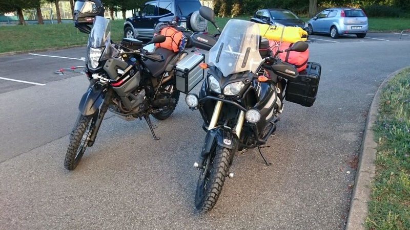

alors je cherchais des feux afin d’éclairer au mieux l'attaque des virages!! c'est le principal Very Happy
Pour cela, plusieurs critères a prendre en compte:
1===peu gourmand 48 watts de consommation  c'est très correct
en 2===faisceau a 60° (le plein phare est efficace donc j'ai privilégie un éclairage grand angle en ayant bien croisé
les 2 feux avec un réglage très ""haut"" pour que lorsque tu penches, ce réglage te permet d'avoir le meilleur éclairage de ton virage!!
Et c'est très efficace !!!!!!!!!!! trosuper
en 3=== couplé au feux de route avec le comodo d'origine avec la possibilité de pouvoir les couper ou les allumer juste avec le contact grâce a un interrupteur au guidon muni d'un témoin lumineux intégré!! Vu que ces derniers sont des feux de travail  (chantier), ils ne sont donc pas homologué pour la route embarrassé!
en 4==== facilement réglable sans outils
en 5====Pas cher tape du poing rire
Voici ce que ça donne ............
De face:::::::peut être que quelqu'un va reconnaître sa monture;;  salut a toi Max!!!!!!
Puissance & qualité de l'éclairage Face10
et de profil!
Puissance & qualité de l'éclairage Profil10
Voila voilou!!!!!!!!!!!
