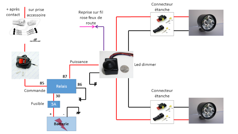

Voici le plan de montage :
On vient chercher le + après contact avec la connectique d'origine (il manque juste les cosses) sous le flanc droit.
Le dimmer possède un fil de commande violet à relier au fil d'allumage des feux de route (j'ai choisi le gros fil rose que l'on trouve facilement en haut sous le flanc droit sous une cloche en caoutchouc là où les fils partent vers le tableau de bord. Il vaut mieux se repiquer dans le connecteur avec une cosse mince et plate, cela évite de blesser le faisceau d'origine, ça ne bouge pas et c'est réversible).
Ainsi lorsque l'on passe en feux de route, la puissance d'éclairage des feux additionnels bascule toute seule au max.
Un tel montage permet d'avoir le choix d'allumer ou non les feux additionnels que ce soit en feux de croisement ou de route et de régler l'intensité d'éclairage en feux de croisement.

Salut BlackICe
Super tuto : merci. Je voudrais, en plus d'antibrouillard pour éclairage large mettre une rampe LED que j'ai mais je voudrais trouver le + phare pour la commande. Sais-tu où on le trouve facilement ?
Merci d'avance.

Salut BlackICe
J'avais mal lu :
... à relier au fil d'allumage des feux de route (j'ai choisi le gros fil rose que l'on trouve facilement en haut sous le flanc droit sous une cloche en caoutchouc là où les fils partent vers le tableau de bord).
Je vais chercher.

J'ai mis en position basse 2 AB LED de 40 W chacun et une barre LP de 12 LED (36 W) sous les phares. J'ai acheté ça sur le Web par le biais d'Amazon et ce sont des produits chinois (bon éclairage puissant mais mécaniquement (pièces métalliques .... bof ... bof ...) ... j'espère qu'ils seront assez fiables .... côté éclairage les premiers essais sont concluants. Avant j'avais acheté et monté des AB de chez SIRIUS (bonne qualité de finition et mécanique mais merdique côté faisceau lumineux).
Les AB fonctionnent après contact, je les mets quand je veux, c'est à dire tout le temps de nuit je pense.
La LP est commandé par la position phares.
Les AB c'est pour une vision large plus intense que les codes d'origine et la LP c'est pour voir loin.
Restera cette nuit à faire les réglage en vraie grandeur pour l'orientation des faisceaux (lumineux ... ceux là).
Et je ferai des photos des différents éléments ... restera à retrouver comment les faire passer sur le forum.
Encore merci pour les explications fort utiles.

Avec plaisir!
C'est ce que j'allais te dire, si tu pouvais mettre des photos et préciser les modèles que tu as acheté. C'est toujours bien de pouvoir faire des comparaisons, voir les éventuelles évolutions de ce qui est proposé sur le marché et leur prix. Parce que lorsque je m'étais équipé, il n'y avait pas beaucoup de modèles qui éclairaient fort et c'était vendu quand même assez cher.
Ils font combien de lumens tes AB et LP?

Je viens de rentrer après avoir été faire un essai et des réglages des AB et LP ... suis satisfait car je n'ai plus de trou noir dans les virages serrés et sur l'angle et belle visi avec codes + phares + AB + LP ... satisfait de mes achats et de mon travail.
Comment puis-je faire pour passer des photos ? ... ai oublié ...

Donc j'ai monté à la fois des anti brouillard (AB) sur les barres de protection inférieures et une grosse barre de longue portée (LP) sous les phares.
Les AB ont une puissance de 40 W et la barre LP a une puissance de 36 W.
Ces équipements ont été achetés sur le Web par le biais d'Amaz... dont voici les principaux éléments :

J'ai refais les faisceaux pour optimiser l'espace et les longueurs, en prenant des connecteurs étanche et en protégeant bien tous les éléments (gaines + thermorétractables + brasage des éléments).
Voici les résultats obtenus :
Pour le matériel mis en place :
Les AB sont petits mais éclairent bien large = plus de trou noir à l'intérieur des virages et éclairages bas = pas d'appels de phares des véhicules venant en face :
Montage feux additionnels à LED Dsc01721
Montage feux additionnels à LED Dsc01722
La barre AB éclaire bien profond et est un complément superbe de l'éclairage standard (phares XT + AB). Elle est commandée par un interrupteur différent des AB et commandée par les phares d'origine.
Montage feux additionnels à LED Dsc01724
Montage feux additionnels à LED Dsc01723
Le double interrupteur permet de commander à loisir les AB et ou la LP en association avec les feux d'origine : voir résultats plus loin.
Montage feux additionnels à LED Dsc01720
En ce qui concerne les résultats, les voici sur le terrain et en plaine nuit :
Eclairage avec les codes : pas glop !
Montage feux additionnels à LED Dsc00310
Eclairage avec les codes + AB :
Montage feux additionnels à LED Dsc00311
Eclairage avec les phares + AB :
Montage feux additionnels à LED Dsc00313
Eclairage avec les phares + AB + LP : le pied ! J'aime maintenant rouler de nuit ...
Montage feux additionnels à LED Dsc00312
Le lapin est de nouveau heureux de pouvoir sortir la nuit ... pour voir ses homologues courir le long des routes ... idée idée
