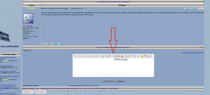

| Voilà, je viens de m'inscrire sur le forum et j'ai une question. Regardez sur la photo, la vis au bout du bras est dévissée. Je vais bien entendu la resserrée. A quoi sert-elle exactement et faut-il s'en inquiéter? Je vais m'informer sur le forum pour savoir comment insérer une photo à partir de mon ordi. |

| salut Gengoux , regarde plus bas tu a la solution !! ![Vis dévissée en tête bras oscillant? Sans_t11](https://i.servimg.com/u/f11/19/52/87/21/sans_t11.png) |
![Dédé](https://2img.net/u/1513/17/01/76/avatars/367-87.jpg)
![Vis dévissée en tête bras oscillant? Empty](https://2img.net/i/fa/empty.gif) | Sujet: Re: Vis dévissée en tête bras oscillant? Ven 6 Oct 2017 - 22:24 | |
| Tu cliques sur l'icone que t'indique Lukyluke. Une page s'ouvre; clique sur "choisir une image" Trouve ensuite cette image dans ton ordi, sur le bureau ou ailleurs, et clique deux fois dessus.
Elles apparaît à gauche dans la page que tu viens d'ouvrir Clique sur "tout envoyer" (le curseur progresse à côté de la photo ). Lorsqu'elle est chargée, surligne la ligne du milieu "url=https:// etc " et fais un copier-coller sur le texte que tu désires envoyer. Si tu veux voir le résultat en réel, clique sur "prévisualisation", en bas de ton texte, et tu peux ensuite envoyer . |
