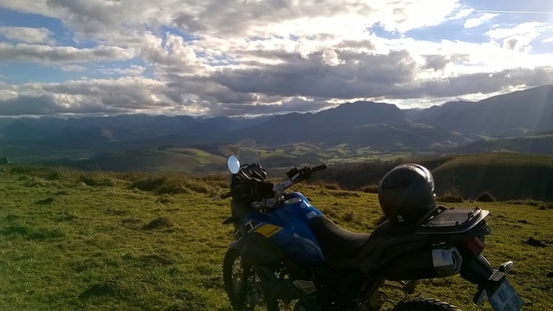

Je part à la découverte de mon xtz 660...de 2011 et 12 000 kms, achetée il y a 8 jours et strictement d'origine.
L'idée est de découvrir quelques aspects de cette moto avant de repartir sur les petites routes et pistes des Pyrénées, béarnaises et basques, versants nord et sud...
Est il possible de mettre la main sur un manuel d'atelier? Il pourrait me servir notamment pour les couples de serrages....Quelqu'un aurait un lien fonctionnel?
Pour remercier des contributions, à mon tour de partager :
Je viens de vérifier préventivement l'état des roulements de la colonne de direction. Ben fallait y aller car la quantité de graisse était en effet disons résiduelle...
Je pense alléger la partie arrière... remplacer le bazar proéminent du phare et "bavette racleuse avec plaque d’immatriculation" dès que j'aurai remis la main sur une bavette enduro rangée quelque part dans mon atelier, oui mais où?
Un seul pot pour le poids serait bien mais quid du bruit???
J'ai changé les plaquettes arrière (12 000kms !?) et constaté que les SB de la couronne était déjà bien entamés
J'ai déjà installé mon guidon à moi... le même depuis quelques années, sans barre et avec rehausse. Évidement les leviers sont trop longs pour mes protèges leviers fermés.... je recherche donc des courts à pas chers ...Idem pour les caoutchoucs des reposes pieds qui ont dégagés, il ne reste pas grand chose...
On parle souvent ici de problème de hauteur, de longueur de jambe... Avec mes 1.77m, c'est juste mais je touche juste au sol et l'habitude des enduro y fait. Par contre faut y monter et c'est un coup à prendre pour passer la jambe par dessus! Comment font les petits avec un top case à l'arrière?Le poid en hauteur n'arrange pas l'affaire.
La selle en creux est certes confortable sur route mais pas pratique pour rouler en TT, elle coince et encourage à la position debout...
J'ai découvert la "trousse à outils" sous la selle. Il manque quelques outils, de quoi réparer une crevaison et des bouts de fils de fer, la clé allen de 14 pour la roue avant...
Des outils qui me sont inconnus sont présents. Sauriez-vous me dire ? Une clé pour l'amortisseur? Une clé allen de 12 et une rallonge pour quoi?
Reste à faire pas mal de petites adaptations, un sabot en ferraille et des pneus qui vont bien, sur une moto qui me va bien, puis rouler encore et toujours!

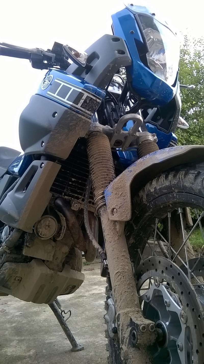

Mon hivernale à moi avec 17/18°C au soleil Smile, des passages piégeux (dont certains avec du lisier de brebis : de vrais patinoires sournoises), des passages boueux à souhait, des pistes roulantes avec du soleil, personne dans ces montagnes si ce n'est quelques C15 et chasseurs de sangliers..., une après midi de 160kms de plaisir!
Petite randonnée de fin d'année donc, histoire de prendre l'air, de tester les MITAS (E07 AR et 09 AV : très bien mais à voir sur la distance) sur petites routes et chemins...et découvrir ce que ce trail peut proposer :
Ben oui la selle d'origine creusée pose vraiment problème en TT car elle ne permet aucune "gesticulation", donc toujours debout ...
Ben oui le centre de gravité est haut perché...
Ben oui l'habitude des enduros rend moins délicats les passages et manœuvres avec appuis limités...mais la gamelle à l'arrêt semble tôt ou tard inévitable...
Bon ça reste un petit trail "à tout faire," pas "mauvais partout" qui promet quelques randos sympas à venir.
Vous souhaitant de bonnes balades en 2018 !"Le tour de mon XTZ 660 " (2011) 1wp_2012
