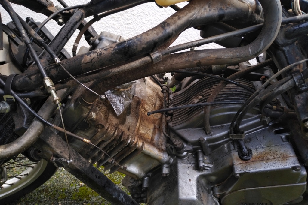

Bonjour bonjour !
Voilà, cela fait presque 3 semaines que je suis heureux possesseur d'un XTZ750 de 1989.
Il tourne, pas de soucis, entretiens correct par l'ancien proprio qui est mécano, mais pas non plus à fond.
Depuis trois semaines, j'ai la joie d'aller au travail avec ma moto, super agréable à conduire Smile
Mais, j'ai l'impression qu'elle manque, qu'il y a parfois des petits "trou" dans les bas regimes..
Alors j'ai acheté les kit complet pour carbu, de quoi refaire les joints de la pompe à essence qui fuit un peu, ainsi que les robinets d'essence.
En plus, des kit de joint complet pour refaire les étriers et maître cylindres du freinage et durits avia Very Happy
Bon, il me reste à acheter les caoutchouc d'admission et des filtres à air 😅
Voilà le petit démontage de ce soir avec ma Femme:

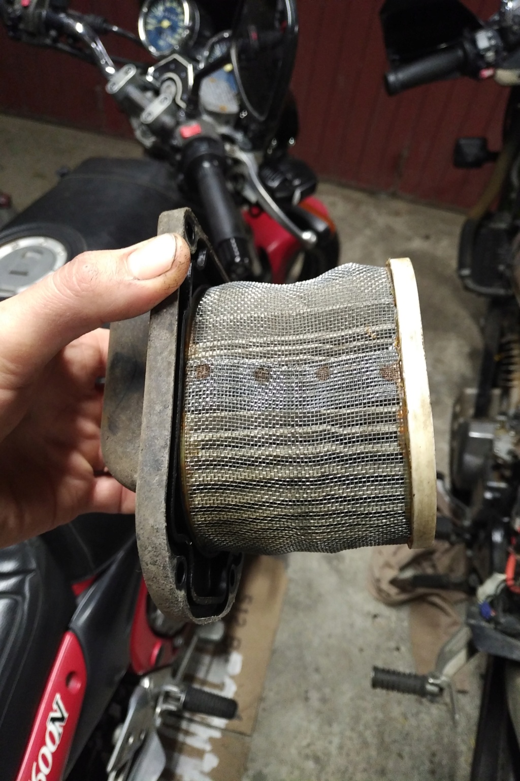

Et, la surprise des filtres à air:
A mon tour !! :-D Img_2018
A mon tour !! :-D Img_2017
Demain, ma Chérie fait les joints de robinets, et puis quand j'aurais le temps, je sors les carbu Smile

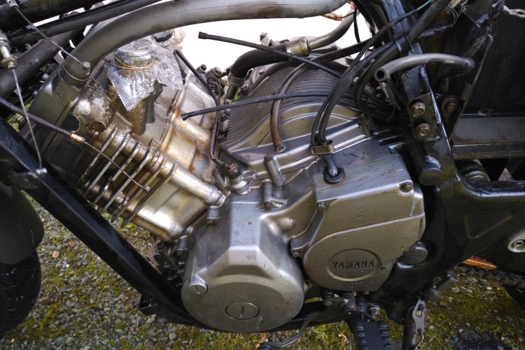

Voilà,
Ma femme a refait les robinet d'essence avec kit de joint neuf, et j'ai sortis les carbus !
Une première pour moi de l'aventure aussi loin dans l'entretient d'une moto 😅
Mais je pense que ça va lui faire du bien 😁

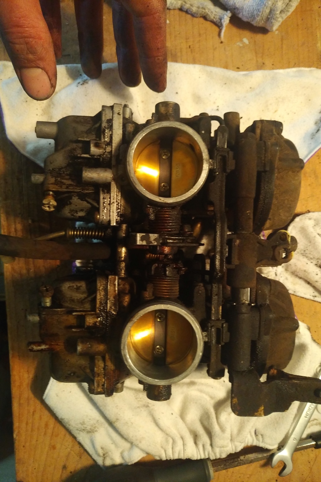

Voilà la première étape: démontage et nettoyage des corps:
A mon tour !! :-D Img_2022
A mon tour !! :-D Img_2023
A mon tour !! :-D Img_2024
A mon tour !! :-D Img_2025
A mon tour !! :-D Img_2026
A mon tour !! :-D Img_2027
J'hésite encore à démonter les membranes d'enrichissement deceleration.
Peur de casser le plastique...
Et, les pointeaus de starter, qu'est-ce qui pourrait m'indiquer une faiblesse ? Je ferai une photo quand je retournerai au garage.

MessageSujet: Re: A mon tour !! :-D   A mon tour !! :-D EmptyDim 18 Oct 2020 - 20:53
Démonte tout. Quand tu vois ce qu’il y a dans les cuves y en a partout.
Se pourrait bien que ton réservoir soit rouillé.
Faut souffler dans tous les passages avec de l’air comprimé.

MessageSujet: Re: A mon tour !! :-D   A mon tour !! :-D EmptyDim 18 Oct 2020 - 21:03
Tu as raison Smile
Par contre, pour l'ai comprimé ça va être difficile, pas de compresseur à la maison...
Mais je vai voir au travail, sinon, j'ai des petites tiges faites pour nettoyage de carbu 😁
Et, oui, le réservoir est rouillé, il est prévu de passer à l'électrolyse ;)

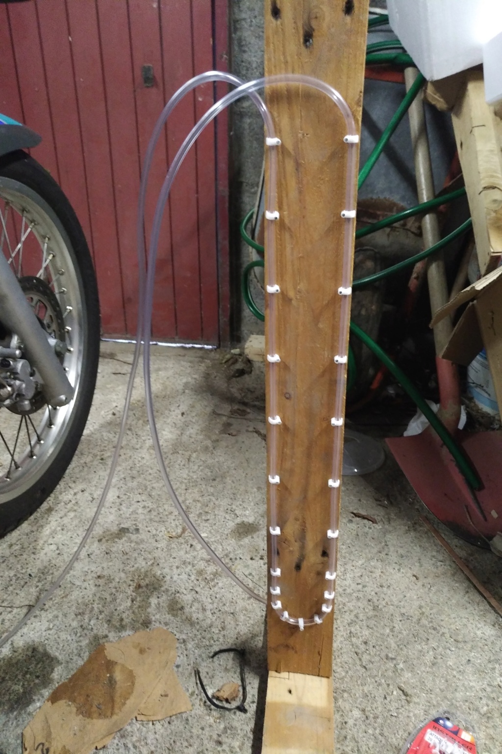

Merci pour le propre Very Happy oui, j'y ai passé pas mal de temps (près de 3h de nettoyage/demontage, passage à la soufflette au boulot puis environ 2h de remontage... Pas fini, il me manque les joint de pointeau de starter.)
Oui, synchro prévu en système D : un tuyau 4/6 acheté chez bricoleclerc (65cts le mètre) sur une grande planche avec de l'huile moteur dedans.
Pour élargir un peu le tuyau: un tournevis cruciforme PH2 et un sèche cheveux Very Happy

Et j'ai reçu mon colis de chez Kedo avec les filtres à air, les caoutchouc d'admission neuf et .... les joint pour mes pointeaux de starter !

Bon ! ça avance ! Smile
Pas comme je voulais, mais la semaine se termine bientôt et je vais devoir retourner au travail lundi alors ....  embarrassé
Bref: hier soir, nettoyage boite à aire, préparation moto pour nettoyage le lendemain: bouchage des pipes d'admission entre autres.
A mon tour !! :-D Img_2062
A mon tour !! :-D Img_2061
J'ai aussi ré-assemblé mes carbu et tenté une pré-synchro avec un foret de 1.5, mais pas sûr que cela soit efficace A mon tour !! :-D 2107
A mon tour !! :-D Img_2064
A mon tour !! :-D Img_2063
D’ailleurs, est-ce que quelqu’un sais s'il faut avancer la vis de ralentit pour le premier démarrage ? si oui, de combien ?

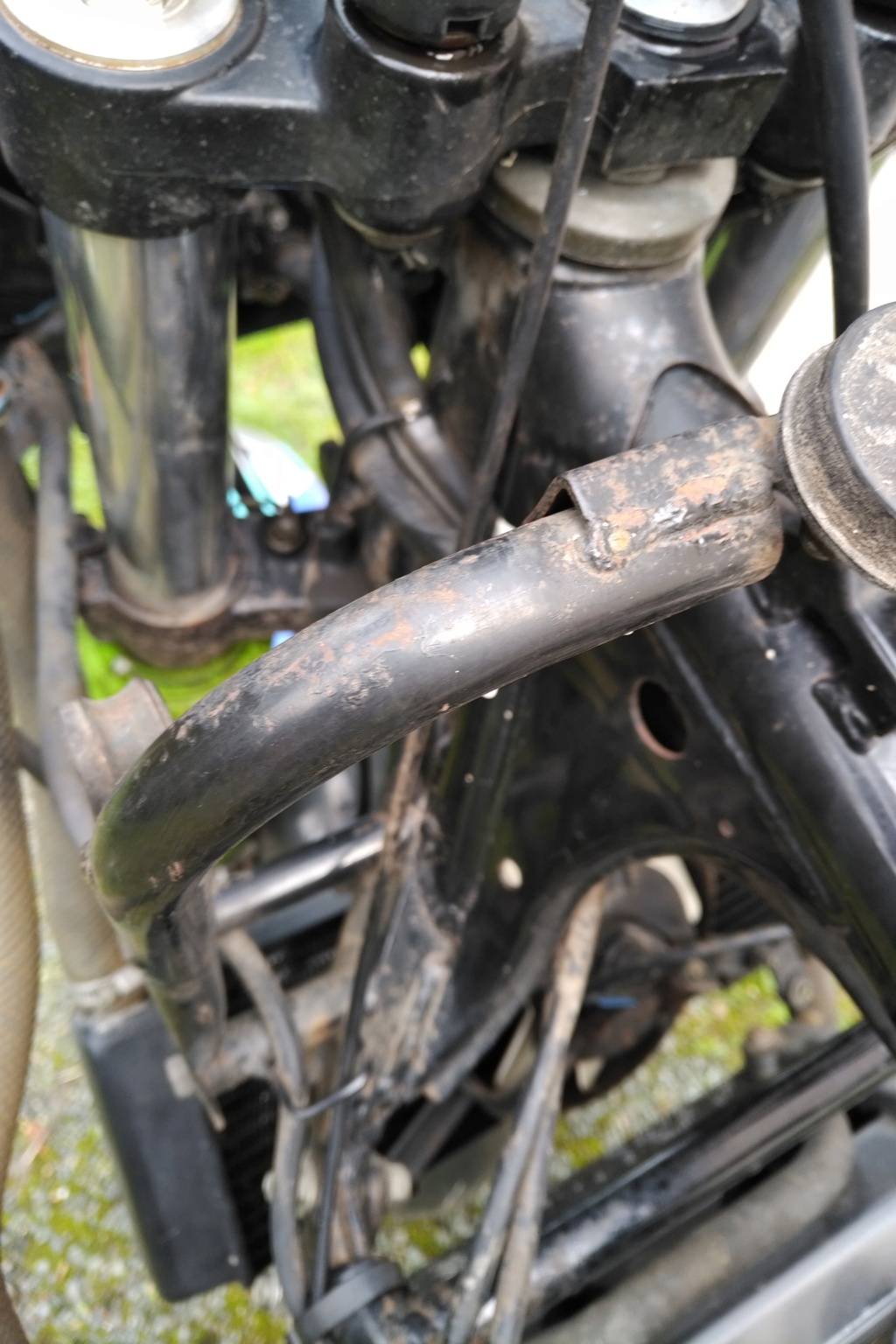

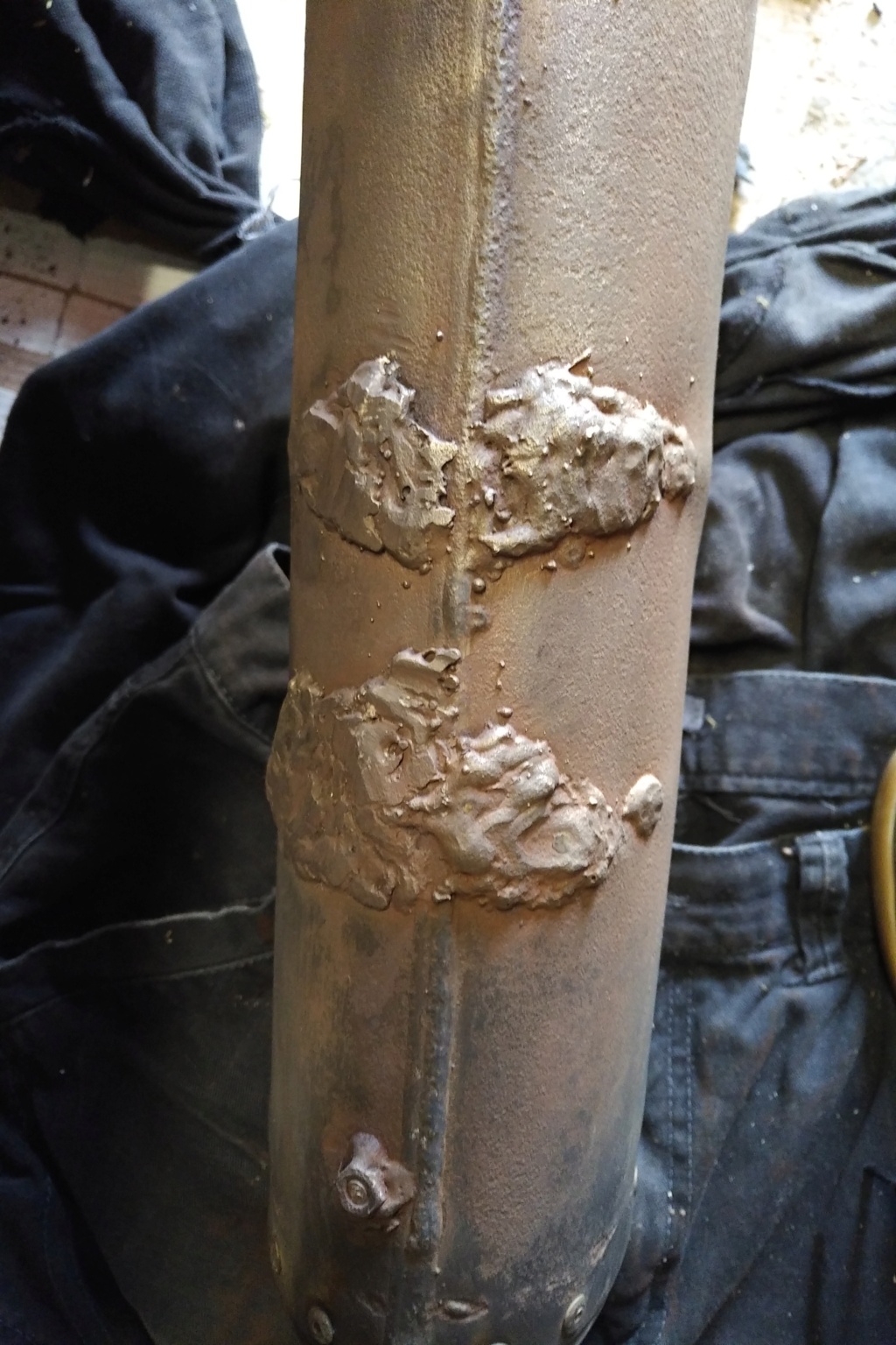

Enfin, je me suis rattaqué au pot !
Bon, j'avais pour ambition de la passer à l'électrolyse, puis frameto et peinture HT ......
Mais trop d'ambition.... impossible de séparer collecteur et silencieux, silencieux en état pire que ce que j'imaginais.....
J'ai donc décidé de passer tout à la brosse laiton avec perceuse, puis gungum sur le silencieux pour boucher les trous et frameto partout !
Je n'ai fais que le collecteur pour le moment, le temps que gungum sèche bien Smile
A mon tour !! :-D Img_2073
A mon tour !! :-D Img_2072A mon tour !! :-D Img_2074
Après:
A mon tour !! :-D Img_2078
A mon tour !! :-D Img_2077
Ouai, je ne fais pas dans la dentelle avec GunGum A mon tour !! :-D 504810
Enfin, pour les courageux qui ont suivi ce topic jusqu'ici: le depressiomètre maison !
A mon tour !! :-D Img_2079
A mon tour !! :-D Img_2080
Et, comment passer d'un tuyau 4/6 à un diamètre plus adapté au raccord de dépression de nos moto:
(utiliser un sèche cheveux pour bien ramollir le tube, le rentre dans la tournevis et laisser refroidir Smile)
A mon tour !! :-D Img_2081
